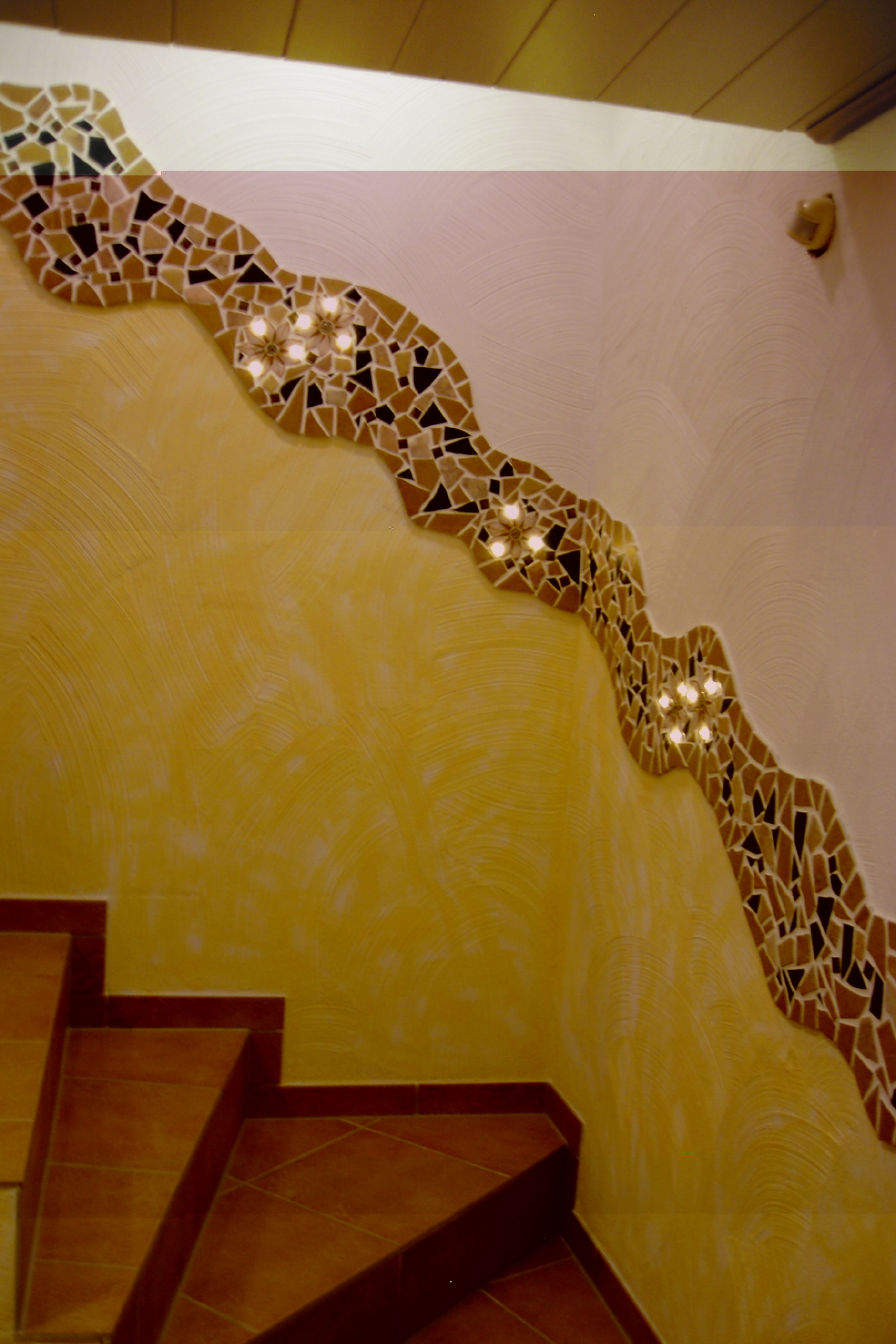

Hallo liebe Forumser,
ich habe mal wieder ein Projekt (fast) erfolgreich abgeschlossen.
Aber warum nur fast?

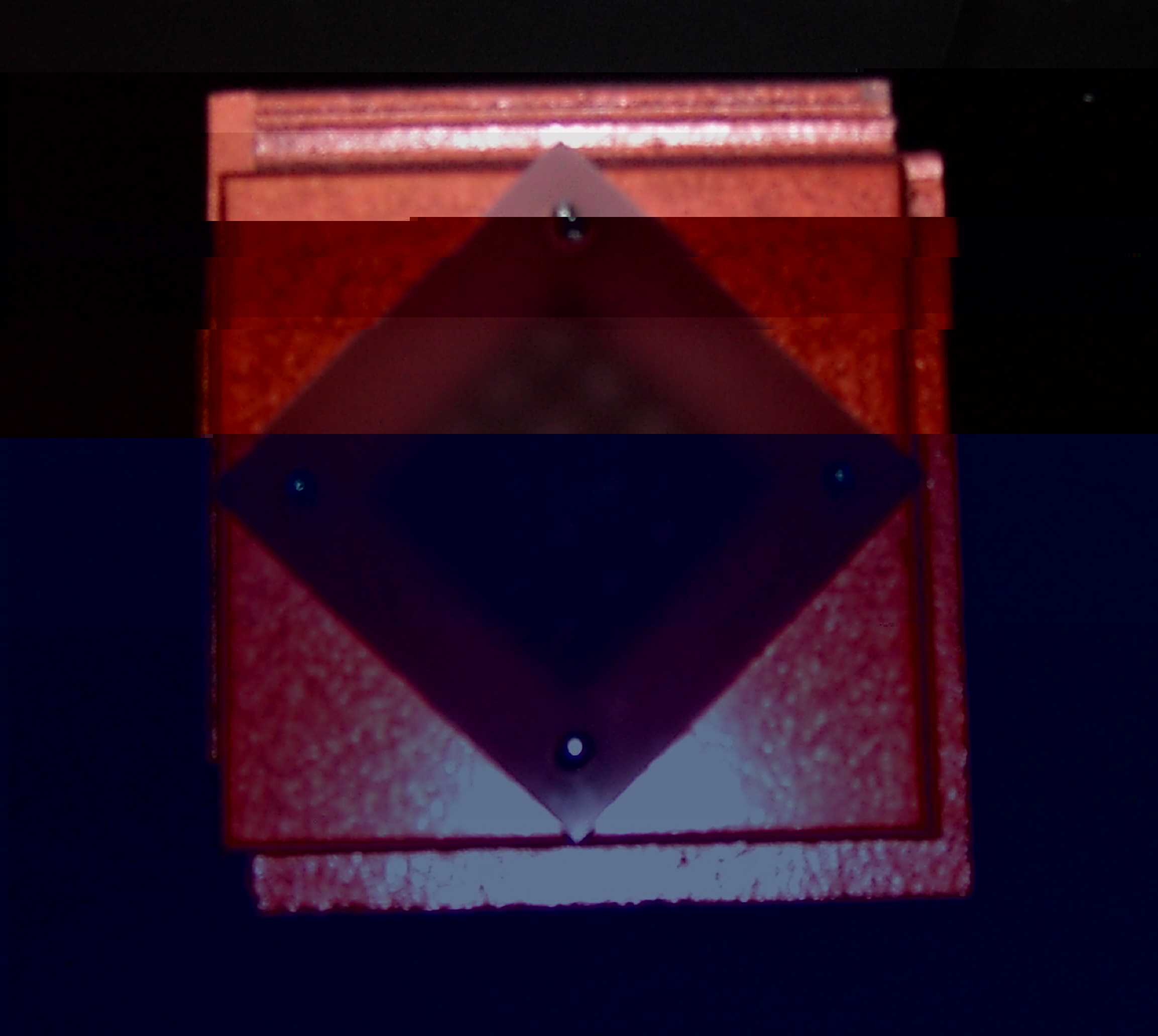

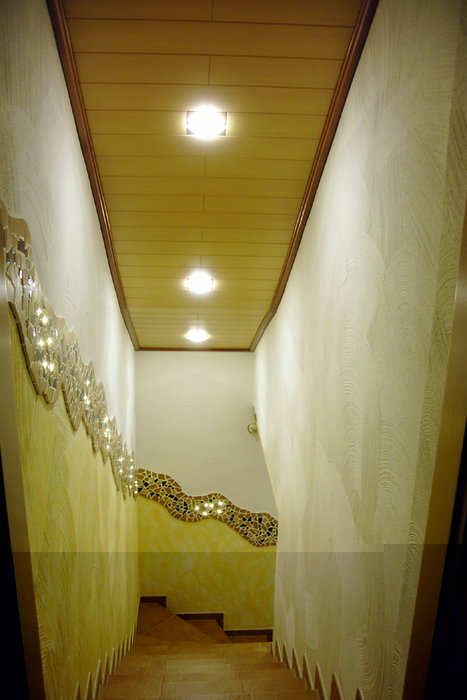

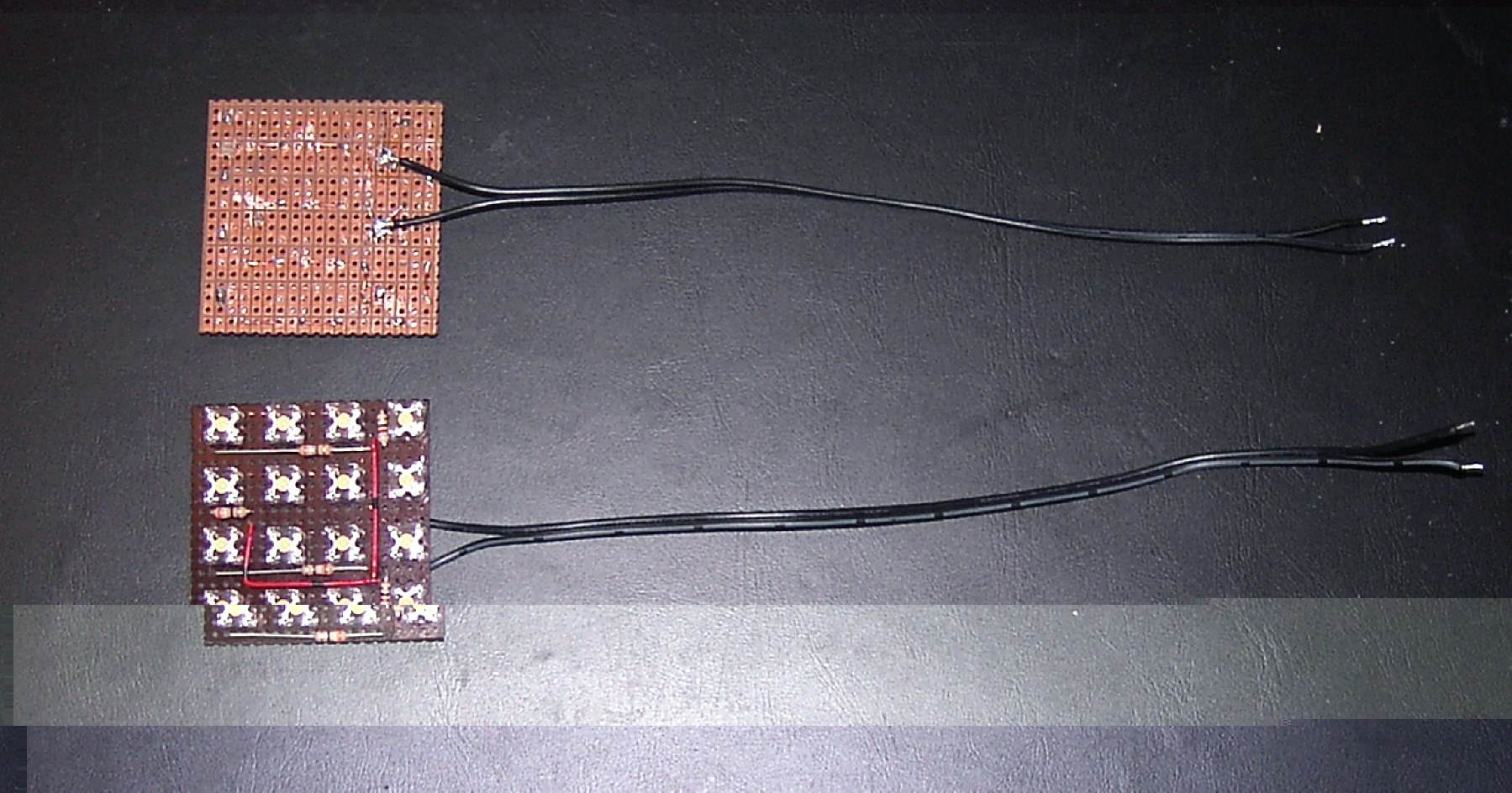

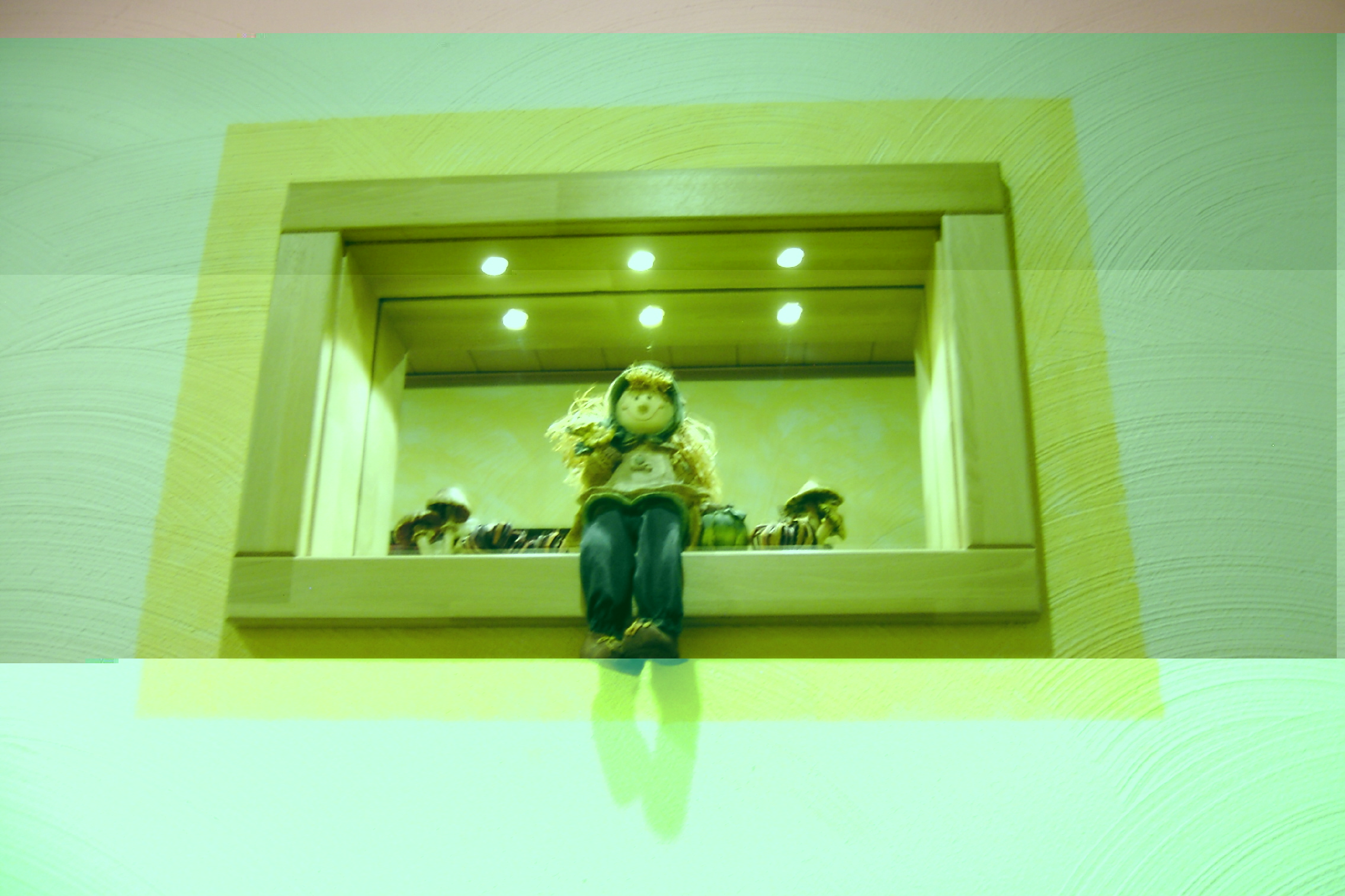

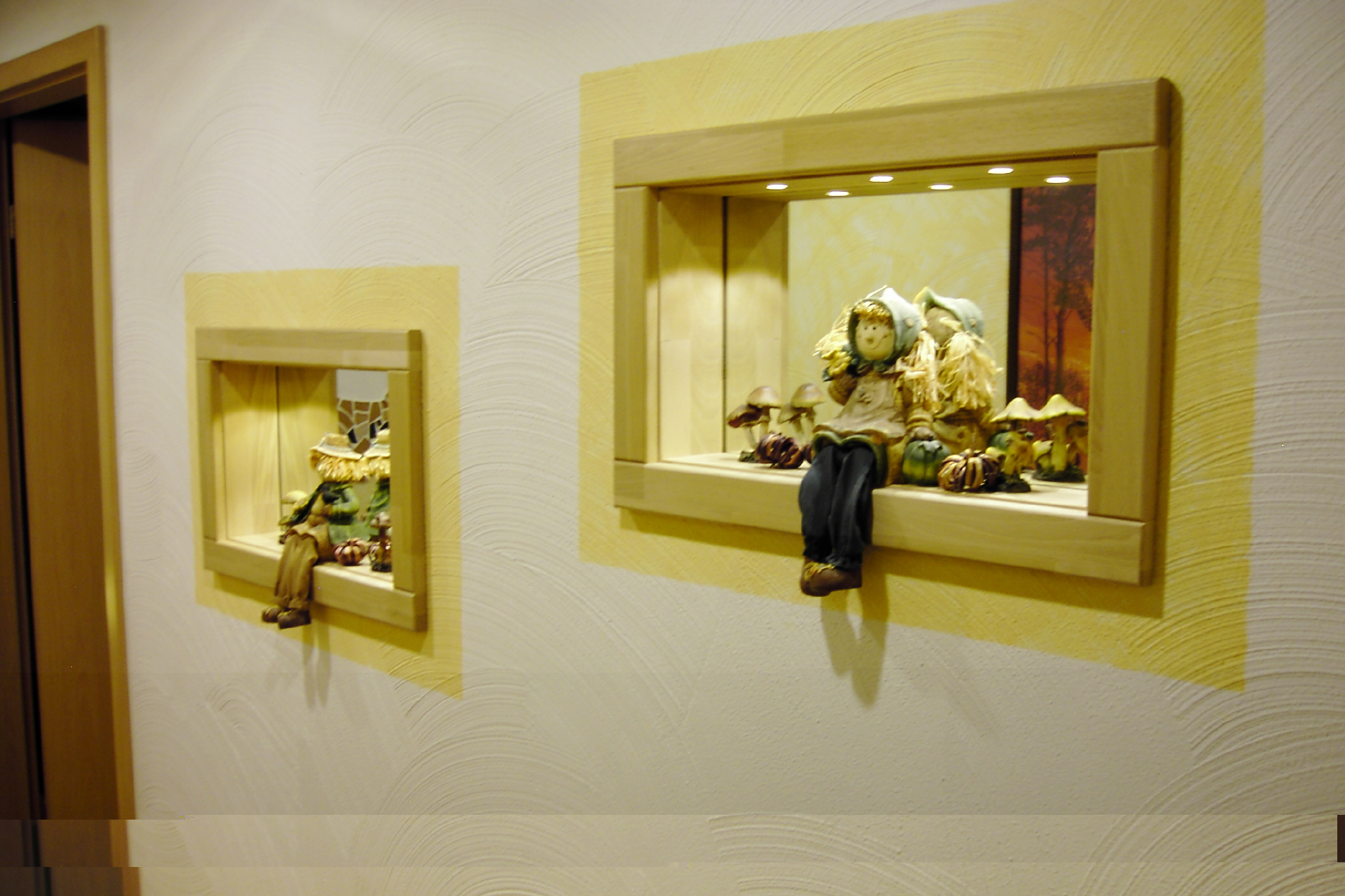

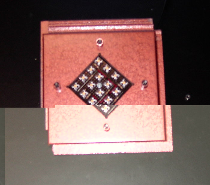

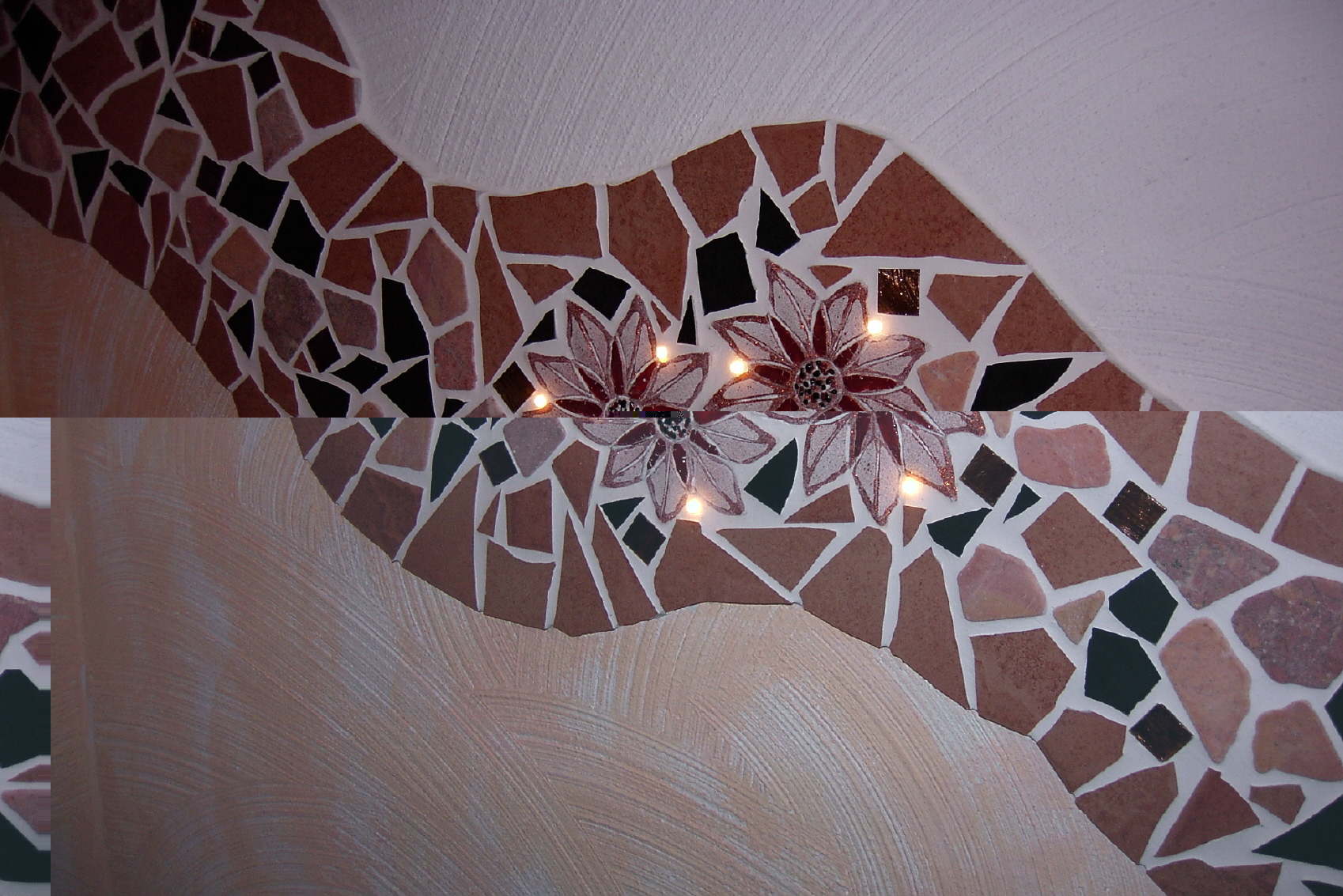

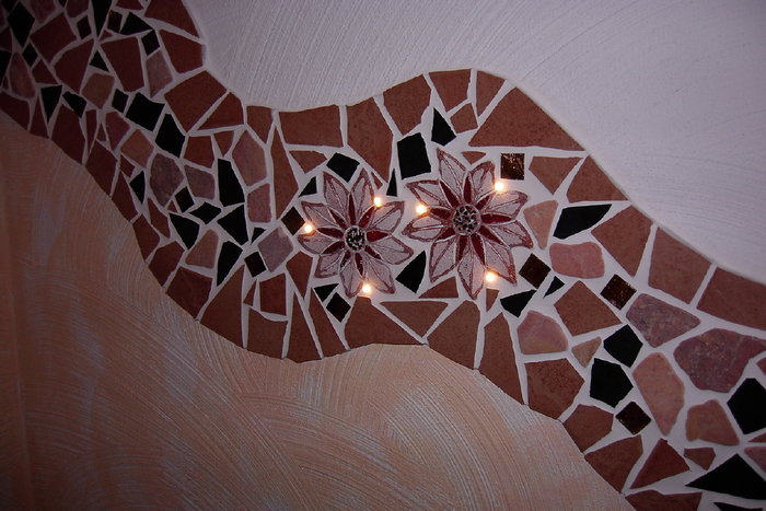

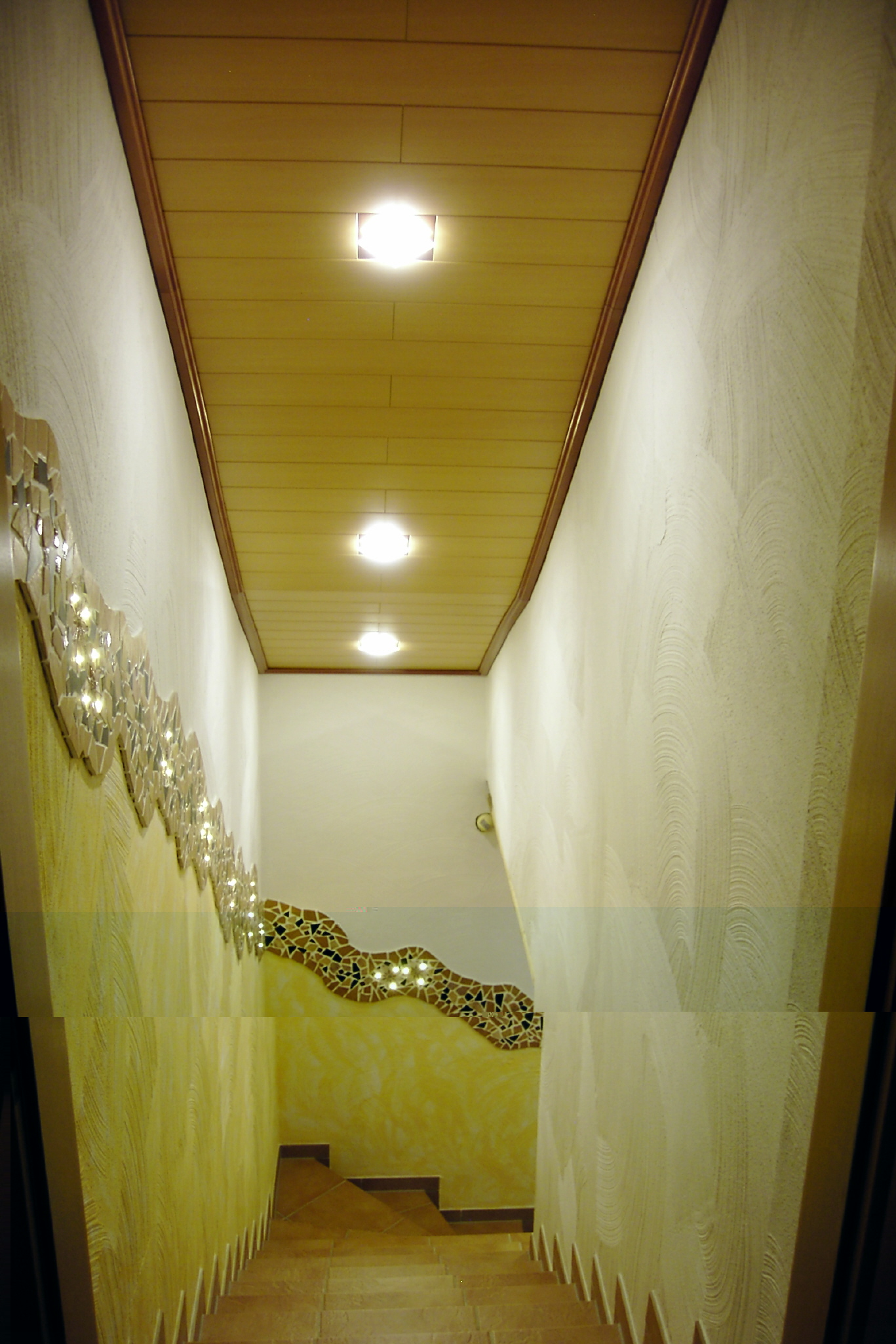

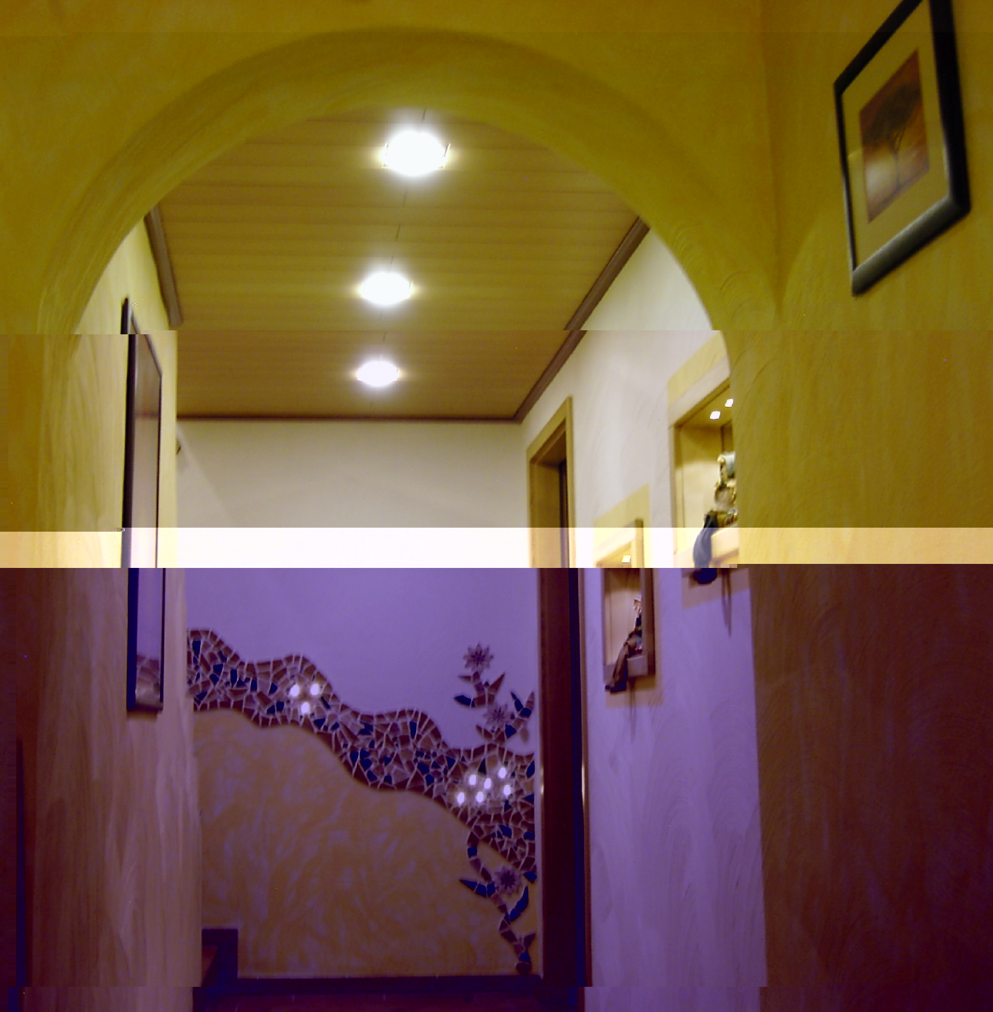

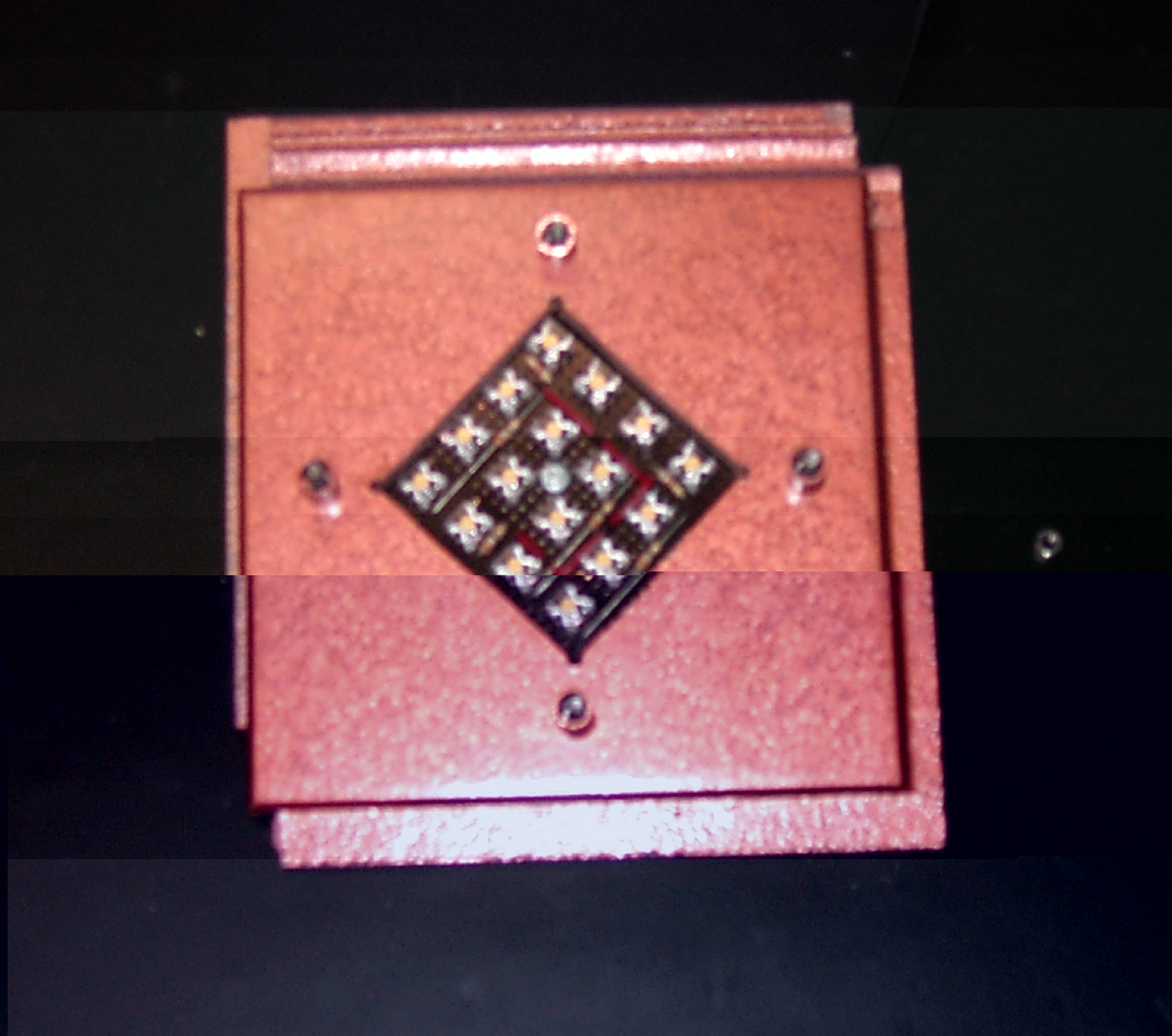

Nun wie auf den Bildern zu sehen ist, handelt es sich um die Deckenbeleuchtung unserer frisch renovierten Kellertreppe und Flurbereich, bestehend aus 6 mal je 16 Stück NICHIA Superflux Warmweiss,in den beiden kleinen Schaufenstern sind auch jeweils 3 Suflus, sowie 45 Stück an der Wand in die Fliesenbordüre integrierte diffuse 5mm LEDs.
Das ganze soll durch einen Bewegungsmelder Ein- und Ausgeschaltet werden und da beginnt mein Problem.

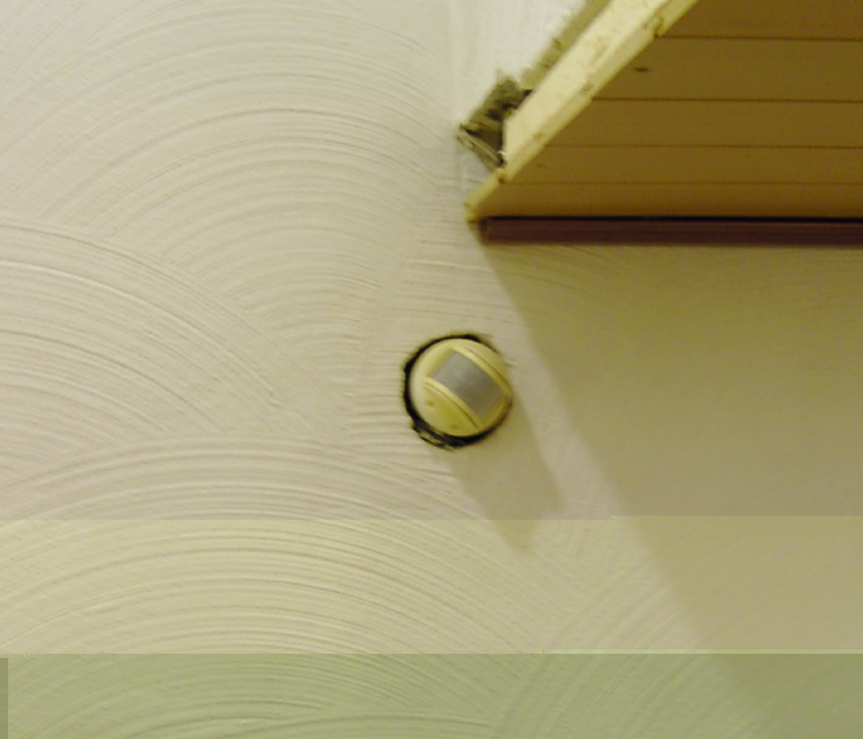

Der Bwm auf dem einen Bild ist nur provisorisch, der funktioniert zwar, hat aber nach ein paar Tagen das Licht nicht mehr ausgeschaltet. Ich habe dann die Sicherung ausgemacht und am nächsten Tag ging er wieder. Hier soll eigentlich ein Unterputz Bwm hin, aber auf die Frage, bei diversen Anbietern, ob dieser auch für LED Leuchtmittel geeignet sei bekam ich immer nur ein Nein zur Antwort
Vielleicht weiss jemand von euch , wo ich einen geeigneten Bwm bekommen könnte?
Gruß Jürgen

Genau so soll es sein, es sind 2 Steckernetzteile siehe hierhttp://www.pollin.de/shop/dt/NDYxOTQ2OTk-/Stro ... 0W1EU.html.
Wer Lust hat kanns ja mal ausrechnen.
Gruß Jürgen
Auf den Bildern sieht es etwas heller aus als es ist und wegen der Umwelt mach dir mal keine Gedanken, ich glaube das die gut 100 Suflus wesentlich weniger verbraten als 6 x 20 oder 35 Watt Hallogenstrahler.jn1480 hat geschrieben:Puh!...
Viel Licht (für eine Treppe)!
Gruß Jürgen
Wenn zwei Steckernetzteile 12V / 1,5A ausreichen sollte eine Maximalleistung von 36W nicht überschritten sein.
Solche Steckernetzteile können im Einschaltmoment unter Umständen ziemlich hohe Ströme ziehen. Kannst Du mal ausprobieren... Wenn Du bei mehrmaligem Einstecken in die Steckdose (natürlich mit Pausen dazwischen, um die Kondensatoren zu entladen!) hin und wieder ein "elektrisches" Geräusch hörst, handelt es sich um keine Netzteile mit "Sanftanlauf". Da hilft dann wahrscheinlich nur ein 'billiges' Relais dazwischen zu schalten.
Ich würde mich an Deiner Stelle auf die Suche nach einer Möglichkeit der "Funkenlöschung" machen, denn was Du am Anfang beschrieben hast waren vermutlich hängende Kontakte durch Verschweißen. Meiner Meinung nach ist der Kontakt im BWM nicht zum Schalten von Induktiven Lasten geeignet oder verträgt eventuelle Schaltspitzenströme nicht. Ich meine eine RC-Kombo parallel zum Kontakt kann da gut Dienste leisten. Auch ein VDR parallel zum Kontakt käme in Frage.
Kurze Suche bei Wikipedia zum Thema bietet da erstmal keine Hilfe, da sich der Artikel zur Funkenlöschung auf große Anlagen bezieht. Aber weitergesucht über http://de.wikipedia.org/wiki/Funke_(Entladung) kommt man recht schnell auf: http://de.wikipedia.org/wiki/Snubber. Dort gibt es dann einen weiterführenden Link zur Dimensionierung. Hoffe das hilft weiter.

Schalte einen 10-Ohm-NTC in Reihe mit dem Netzteil und Du hast den Sanftanlauf und das Relais bleibt nicht mehr nach ein paar Schaltvorgängen kleben/verschweißt.
Dann wäre es doch einfacher für mich, wenn ich mir einen Bwm suche der für induktive Lasten geeignet ist!strenter hat geschrieben: Meiner Meinung nach ist der Kontakt im BWM nicht zum Schalten von Induktiven Lasten geeignet
Die von euch vorgeschlagenen Maßnahmen übersteigen dann doch etwas meine kenntnisse in sachen Elektronik.
Trotzdem vielen dank dafür
Gruß Jürgen
