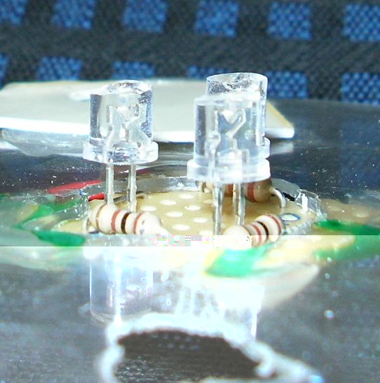

Als erstes habe ich die 3 LEDs mit den Vorwiderständen auf ein Stück Lochrasterkarte gelötet und 4 Kabel daran gelötet.
Wenn das soweit fertig ist kann man mit einem Dremel ein entsprechend großes Loch in den Deckel fräsen damit die Platine bündig von untenher aufliegt.
Anschließend kann man die LED-Platine mit Heißleim fixieren und festkleben.

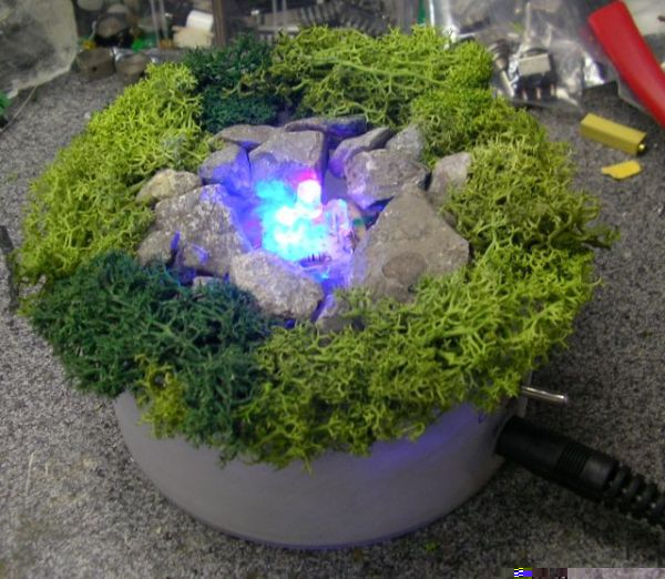

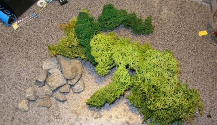

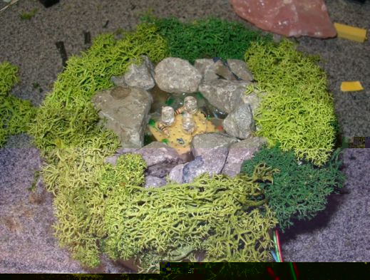

Danach kann man auf den Deckel ein paar Steine und Moos mit Heißleim festkleben
Moos und Steine

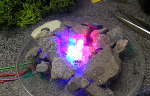

Deckel mit Steinen beklebt und mal die LEDs unter Strom gesetzt
So sah dann mein Deckel aus als dann noch das Moos drangeklebt war.
Und hier noch eine kleine Vorschau wie der Stein später mal leuchten sollte.
Da die LEDS durch das "köpfen" einen recht breiten Abstrahlwinkel haben wird der Stein meiner Meinung nach besser ausgeleuchtet.

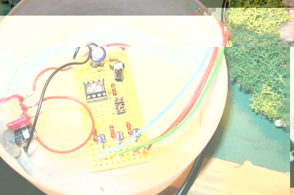

Die Schaltung kann man recht klein aufbauen, bei mir ist das ganze etwa 60mm x 30mm groß geworden.

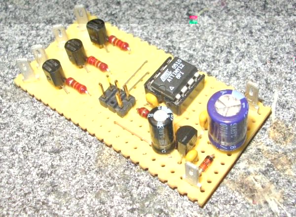

Hier mal die Bilder von der Elektronik
Oberseite
einmal das ganze im Gehäuse

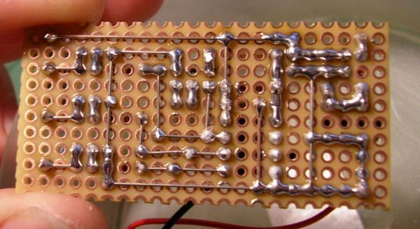

und noch die Unterseite was immer rechthilfreich für den Nachbau ist

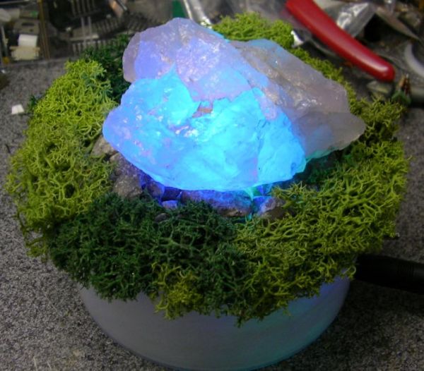

Erster Test ohne Stein

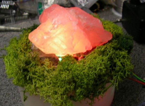

Und dann mal mit Stein
Leuchtet also doch recht schön, oder nicht :)

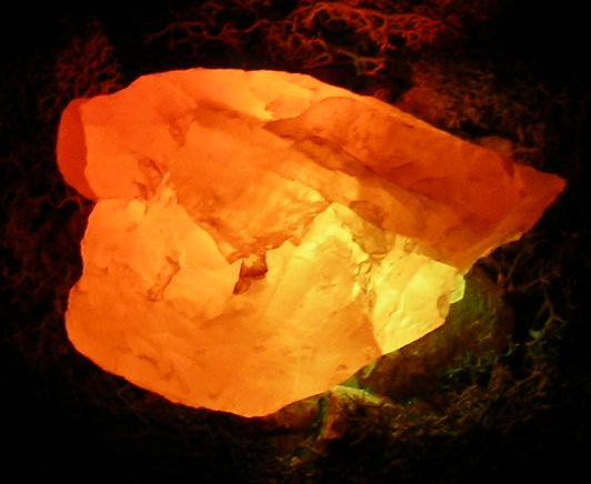

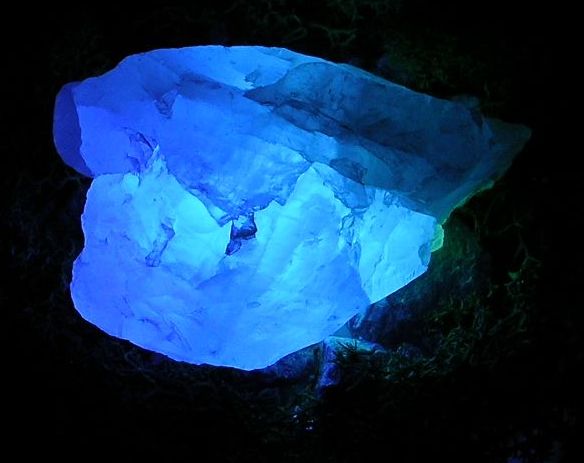

und noch ein paar Bilder die ich wärend des Betriebes gemacht habe.
Hier leuchtete gerade die Blaue LED
Ein Farbverlauf von der Roten und Grünen LED

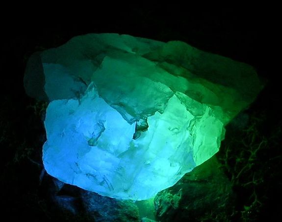

Und ein recht schönes Bild das teilweise durch den Stein kommt.
Wie man deutlich sieht waren hier die Blaue und Grüne LED an
