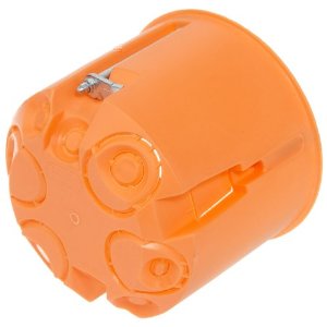

Ich benötige die genauen Innenmaße einer Hohlraumdose mit Geräteschrauben.
Das Teil sieht so aus (ich habe leider keine da, sonst könnte ich dort alle Maße abnehmen):
Folgende Maße habe ich schon:
Innendurchmesser: 65mm
Tiefe (innen): ca. 60mm
Oben und Unten sind 2 Befestigungen mit 10mm Breite
Links und Rechts sind 2 Befestigungen mit 7mm Breite
(Welche dieser beiden für die Montage in der Hohlwand benutzt werden, weiß ich nicht / Ist uninteressant.).
Was mir fehlt:
der genaue Abstand zwischen 2 gegenüber liegende Befestigungen (links/rechts + oben/unten).
Ich muss eine Platine konstruieren, die genau in den Hohlraum hinein passt und sollte daher diesen möglichst genau ausfüllen (Abstand allseitig max. 1mm).
Falls die Befestigungen im Innenraum noch eine Stufe haben (weiß ich nicht), dann brauche ich auch die Tiefe von der Front bis dorthin.
Alternativ wäre auch ein Datenblatt (falls es dafür eines gibt) hilfreich.

Hi Achim, also wenn ich dich richtig verstanden habe, dann suchst du die Maße zwischen den Schrauben?
Das wären dann bei beiden 55mm
Innendrinn ist die Dose aber nicht komplett eben. siehe Bilder
Und die Kreuzschlitzschrauben werden benötigt um die Dose in die Wand ein zu bauen.
DIe Schlitzschrauben, um die Steckdose/Schalter was auch immer ;) an der Dose zu befestigen

Genau sowas meinte ich. Hast Du zufälligerweise eine Dose mit 60mm Tiefe bei Dir rumliegen, wo Du die Tiefe bis zur Stufe noch messen könntest? Dann hätte ich eigentlich alles, was man zum Konstruieren braucht. Die Elektronik, die in die Dose rein soll, wird aus 2 übereinander montierten Platinen bestehen und knapp unter 24mm hoch sein.
johnson
Beiträge: 980
Wohnort: Bayern
So, 05.12.10, 10:33
Hallo Achim,
das Maß bis zur ersten Stufe sind 25mm.
Der Abstand zu den Schalterbefestigungen beträgt 59mm mittig Schrauben (55mm innen). Der Abstand Befestigung Hohlraum 61mm mittig Schrauben (54mm innen), falls du in die Platine Einkerbungen machen möchtest damit die auf dem Innensteg aufliegen kann.
