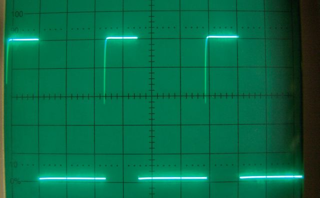

Das Lauflicht konnte ich nachbauen, die Bauteile sind so ausgelegt, das die Ausgangsfrequenz bei ~150Hz liegt (siehe Bild im Anhang, aufgenommen bei Time Div. 2ms und Volts Div. 1V).

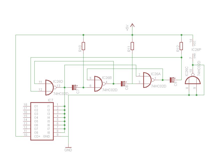

Sobald ich den Ausgang der Lauflichtschaltung aber an die Eingänge des ULN anschließe, geht die Ausgangsspannung der Lauflichtschaltung auf 5 Volt und der ULN schaltet einfach durch.
Geplant war, die Anode der LEDs an eine 8,75V-Spannungsversorgung anzuschließen und die Kathode an den ULN. Durch den Spannungsabfall am ULN bleiben ~7,4V an den LEDs übrig, was fast genau dem Maximalstrom von 50mA entsprechen würde.
Als zweiten Anhang habe ich auch nochmal den Schaltplan meiner fertige Schaltung angehängt, wobei ich nciht weiß, ob ich CD+ des ULN an die 5 Volt hängen sollte (habs in der Praxis mit und ohne die Verbindung getestet).
Schaltplan Lauflichtschaltung und ULN.<br />Die Kathoden LEDs werden jeweils mit den Ausgängen des ULN verbunden, die Anoden mit einer 8,75V Spannungsquelle
Ausgang Lauflichtschaltung<br />Einstellungen:<br />- Time Div.: 2 ms<br />- Volts Div.: 1 V
Einstellungen:
- Time Div.: 2 ms
- Volts Div.: 1 V
