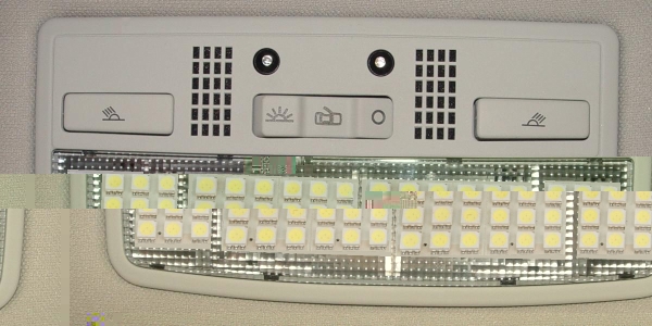

komme nach tagelanger Suche nicht weiter. Möchte die Innenleuchte in meinem Auto umbauen und wollte da auf so fertige Platinen mit SMD leds (5050) zurück greifen. Ich suche da was mit den Maßen 24x94 mm und fand auf Ebay das hier:
SMD Panel
Wäre eigentlich perfekt da 22x45 mm , ich könnte 2 kaufen und nebeneinander setzen. Das Problem ist, ich muß bei dem Verkäufer 1 Monat auf Ware warten :-( das muß nicht sein. Dann kommt noch hinzu, der Verkäufer ist aus China.
Kennt ihr da ein Shop, oder könnt mir was anderes empfehlen? Diese Panele haben auch noch den Vorteil das ich einen T10 Sockel Adapter dabei bekomme.
So sieht die Leuchte aus, sollte bekannt sein ist aus dem W8.

ich dachte, ich mach die Leuchte voll mit Leds. Habe die mal Virtuell montiert, meinst du die werden so heiß?
Fr, 04.02.11, 23:32
Überleg doch mal.
Wenn 2 Module a 22 x 45mm hintereinander montiert werden, dann entspricht deren Grundfläche (ungefähr) dem Platzbedarf von 5 Starplatinen.
540 Lumen (2 Module) entspricht ebenfalls 5 Starplatinen (zum Beispiel: Cree Q5 (typ: 107 bis 114 Lumen @ 350mA)). Für einen Kühlkörper (ca. 6 Watt Leistung) hast Du allerdings keinen Platz mehr. Und dann kommt nach ein Deckel (Klarsichtabdeckung) drauf.

Beispiel meine Innenleuchte von oben: Dort sind 4x W5W T10 Lampen mit je 5 Watt.
Also eine Heizung mit 20 Watt, da beschwert sich niemand über die Temperaturen.
Will ich diese aber mit Leds ersetzen, sagen wir mit gesamt 1 oder 2 Watt Leistung,
muß ich mir Gedanken über Kühlung und so machen.
Hääää???? Genau das verstehe ich nicht, bitte weiter helfen.

Eine Schwalbe macht noch keinen Sommer, und eine LED noch keine Hitze. 54 LEDs auf engem Raum ohne Luftzufuhr sind allerdings ein anderes Thema.

Zurück zu meiner Lampe. Was soll ich denn nehmen, soll ich wieder auf Nichia Leds zurückgereifen
die ich schon bei meiner Haustürbeleuchtung eingesetzt hatte. Natürlich keine 54 Stück ;-)

CRI 93+ / Ra 93+ hat geschrieben:Was ist denn das für ein komisches Auto, das in EINER EINZIGEN Innenraumleuchte gleich 4 Stück 5W-Sofittenlampen verbaut hat? Üblich sind doch eher 2 (Fahrer, Beifahrer)
Und wenn da schon 4 Stück getrennt drin sind, dann sind die doch vermutlich auch getrennt Schaltbar oder zumindest je 2. Das solltest Du Dir erhalten und auch den Abstrahlwinkel dabei berücksichtigen, der Autohersteller wird sich was dabei gedacht haben. (z.B. dass der Beifahrer Lesen kann, ohne dass der Fahrer geblendet wird)
Es sind keine Soffitten drin sondern W5W T10 Glassockel je 5 Watt. Die Äußeren sind seperat schaltbar als Leseleuchte. In der Mitte die 2 gehen nur zusammen an. Wenn die Türen geöffnet werden gehen alle 4 an, solange bis ich den Schlüssel in die Zündung stecke, ab da dimmen die ab bis es aus ist. Diese Lampe findet man beim Passat W8, aber auch viele Golf 4.
Eine 5W-Sofittenlampe düfte allerdings mal gerade so ca. 70 Lumen bringen. Was ist denn von 3 bis 4 Stück Cree XR-E auf einem Stück Alu zu halten?
Würde bestimmt auch gehen, wollte aber noch nicht an Highpower Leds ran. Schon gar nicht anfangen mit Kühlkörper einbauen usw. wird mir zuviel gefummel. Vielleicht irgendwann, wenn ich mehr Erfahrung mit Leds gesammelt habe.
Trotzdem Danke.
