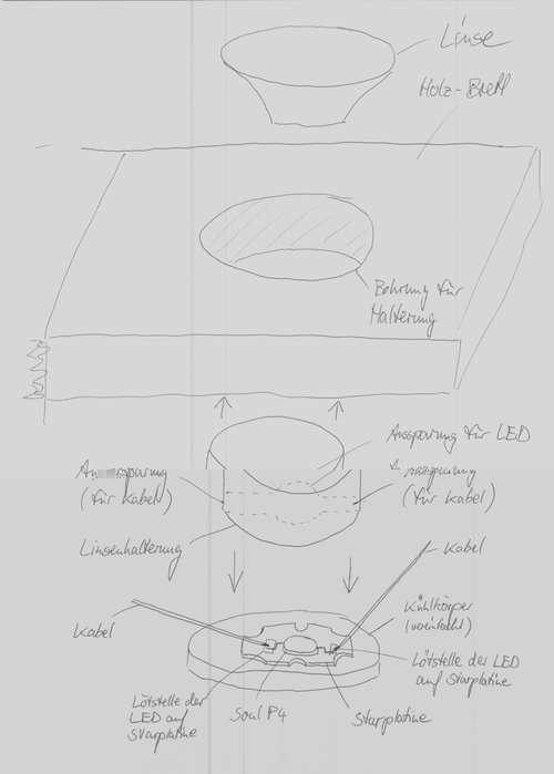

Ich brauche eure Hilfe und euer Knowhow beim Bau meiner Wohnzimmerlampe, die ich mir in den Kopf gesetzt habe, und das geht so schnell nicht wieder raus... :D
Vorab zu meinen Kenntnissen: Ich bin handwerklich recht begabt, habe vor ein paar Jahren schonmal mein Wohnzimmer mit Selbstbau-Lampen ausgestattet (aber keine LEDs) habe auch schon gelötet und aber mittlerweile eher rudimentäre Kenntnisse aus dem Physik-Leistungskurs, was elektrische Schaltungen anbelangt. Ich habe aber, denke ich zumindest, kein Problem, mich da wieder etwas einzulesen.
Wenn ich mir unsicher bin, würde ich euich vorher einfach nochmal konsultieren...
Folgendes habe ich vor: Da mein Wohnzimmer mit Möbeln aus Kernbuche ausgestattet ist möchte ich auch von der Decke eine Hängeleuchte aus Kernbuche bauen. Ich wohne im Altbau, Deckenhöhe >3,5 m. Ich stelle mir vor, ein Brett aus Buche, ca. 25 mm stark, rechteckig, etwa 400*600 mm oder 600*800 mm (weiss es noch nicht genau) mit Stahlseilen von der Decke hängen zu lassen, etwa in 2,5 m Höhe und in diesem Brett 8 HighPower-LEDs einzulassen. Ich habe das mal aufgemalt, damit ihr eine Vorstellung habt, wie ich mir das vorstelle.
Und da kommen wir auch schon zum Punkt. Ich befürchte, das die einfach zu heiß werden.
LEDs hab ich mir diese vorgestellt: http://www.leds.de/High-Power-LEDs/Seou ... 145lm.html
Die 8 LEDs mit einer Streulinse versehen: http://www.leds.de/High-Power-LEDs/Lins ... edium.html
Die Streulinse und die LED in die Linsenhalterung: http://www.leds.de/High-Power-LEDs/Lins ... ul-P4.html
Dazu wollte ich 20 mm Löcher wie in der pdf aufgemalt bohren und die Linsenhalterung in das Holzbrett einlassen. Oben in die Linsenhalterung kommt doch die LED hinein, oder nicht? Und auf die andere Seite wird dann die Streulinse gesteckt. Liege ich da richtig? Wird das ganze dann zu heiß, so daß mir die Linsenhalterung und die Streulinse davonschmilzt? Wie ließe sich das mit der Kühlung realisieren?
Könnt ihr mir da ein paar Tipps geben?

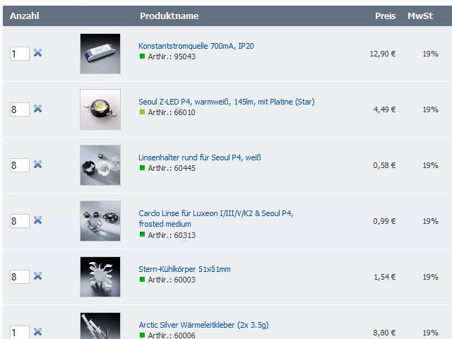

Ich hab jetzt mal eine Bestellung fertig gemacht, möchte aber bevor ich sie auslöse mal eure Meinung dazu haben. Da es für die Nichia keine richtige Halterung gibt wo die reinpassen, habe ich mich nun doch für die Seoul P4 entschieden. Betrieben bei 700mA bringen 8 Stück 944 Lumen. Reicht das aus um ein Zimmer mit ca. 18m² zu beleuchten?
Sie benötigen dann zusammen 28V. Das liegt ja genau in dem Bereich, was die KSQ (siehe Bild), für die ich mich entschieden habe , leistet. Die Dimmfunktion lasse ich jetzt erstmal weg. Da es meine erste LED-Lampe ist, die ich baue, möchte ich erstmal ein paar Erfahrungen sammeln.
Nochmal zu den Halterungen. Die, die ich ausgewählt habe, sind an sich nicht für die Star-Platinen geeignet, das hab ich gelesen. Ich habe folgendes vor:
Ich möchte in das Holzbrett Bohrungen entsprechend des Durchmessers der Halterungen machen. In diese Bohrungen soll von oben dann die Halterung eingelassen werden, so dass diese bündig mit der Unterseite des Brettes abschließt. Diese Halterung soll evtl. bei Bedarf mit dem Brett verklebt werden. Dann habe ich vor, die Star-Platine auf den Sternkühlkörper zu kleben, und diesen dann von oben in die Halterung einzusetzen. Dabei macht mir noch der Anschluß Sorgen. Da ja die Star-Platine für diese Halterung an sich nicht geeignet ist (zumindest steht das so in der Erläuterung für die Linsenhalterung), will ich die LED in die Halterung einclipsen. Mein Problem ist noch der elektrische Anschluß der Starplatine. Wenn ich die Kabel auf die vorgesehenen Stellen auf der Starplatine auflöte, werden die Kabel dann im Weg sein, so dass ich die LED von oben nicht ganz in die Halterung einclipsen kann. Daher möchte ich die Kabel an der Stelle auflöten, wo auch die LED auf die Starplatine gelötet ist. Ich hab das Ganze zum besseren Verständnis als Explosionszeichnung mal aufgemalt.
Wird das so funktionieren? Oder ist da irgendwas im Weg?
Auch macht mir die Wärmeentwicklung noch ein bisschen Sorge. Wird das Brett und die von mir gedachte Konstruktion die Wärmeentwicklung aushalten? Reicht die Kühlung mit den von mir gewählten Kühlkörpern aus?
Und um ganz sicher zu gehen: Die LEDs einfach nur so ein Reihe schalten ohne Widerstand und alles?

m0d3m hat geschrieben:... 944 Lumen. Reicht das aus um ein Zimmer mit ca. 18m² zu beleuchten?
Für die einen ja, für andere nein. Es kommt da ganz auf die eigenen Bedürfnisse an. Würde Dir eine ca. 75W konventionelle Lampe ausreichen?

m0d3m hat geschrieben:Daher möchte ich die Kabel an der Stelle auflöten, wo auch die LED auf die Starplatine gelötet ist.
Das größte Problem hier sehe ich in dem Auflötprozess, denn die Hitze des Lötens wird von der Platine ein wenig weggesaugt; in der anderen Richtung zur LED hin breitet sie sich aber ungehindert aus. Die Lötzeiten müssen dazu so kurz wie möglich sein und die Platine sollte nicht die Gelegenheit haben Wärme irgendwohin abzuführen, also auf keinen Fall schon vor dem Löten auf den Kühlkörper montieren!
Ob das so funktioniert möchte ich nicht beurteilen, da ich nicht über entsprechende Erfahrung verfüge. Aber ja, LEDs einfach in Reihe schalten an die KSQ. Dafür ist die KSQ da.

m0d3m hat geschrieben:Ich hab jetzt mal eine Bestellung fertig gemacht, möchte aber bevor ich sie auslöse mal eure Meinung dazu haben. Da es für die Nichia keine richtige Halterung gibt wo die reinpassen, habe ich mich nun doch für die Seoul P4 entschieden. Betrieben bei 700mA bringen 8 Stück 944 Lumen. Reicht das aus um ein Zimmer mit ca. 18m² zu beleuchten?
Zu deiner Bestellung: Von den Maßen her sollte die Nichia in einen Linsenhalter für eine Cree MC-E passen. Du könntest dann trotzdem die Nichia verbauen. Ich habe auch schon runde Linsenhalter auf Starplatinen verbaut. Das ist kein Problem. Der Emitter muss allerdings durch die Öffnung passen. Der Nichia Emitter hat Maße von 4,5x6 mm. Die MC-E hat 7x9 mm als Außenmaße des Emitters. Die Nichia passt also durch die Öffnung.
Bei den Linsen hatte ich ja oben schon die Linsen für die Luxeon Rebel genannt. Das passt auch, kann ich dir aus eigener Erfahrung bestätigen. Und alle Carclo Linsen passen in die Halter. Die Unterschiede in den Linsen und den Halterungen bestehen in der Größe der Aussparung für den Emitter.
Die Starplatinen lassen sich für Anfänger wirklich gut bearbeiten. Welcher Emitter dann drauf ist, ist egal. Bei der Nichia bekommst du aber mehr Lumen fürs Geld und du kannst zur Not noch dimmen. Ich würde auch eher zu viel Lumen verbauen und dann runterdimmen. Das ist immer einfacher als der umgekehrte Weg.
Befolge die Tips von Achim, was das Löten angeht. Das hilft ungemein! Noch ein Tip aus eigener Erfahrung. Versuche die Lötpunkte möglichst klein zu halten (kein übergroßer Lötzinnklecks). Ist schwierig, das weiß ich. Aber das erleichtert das Aufsetzen des Linsenhalters. Sonst musst du mit einer Feile (oder Dremel oder Schleifpapier) das überschüssige Zinn abfeilen. Wenn du dann dabei zu viel abschleifst, ist die Platine hin...
*Edit*
Der Preis für die Linsen ist ja momentan für die P4 unschlagbar (1,50 günstiger pro Stück). Dann würde auch ich zur P4 greifen.

@kobidror: Wenn das mit der Nichia so in die Lampenhalterung passt, dann würde ich schon lieber die nehmen. Nur welche meinst Du genau?
Die: http://www.leds.de/High-Power-LEDs/Nich ... 258lm.html
oder
die: http://www.leds.de/High-Power-LEDs/Nich ... weiss.html
Die aus dem zweiten Link würden bei 700mA ja permanent an ihrer Belastungsgrenze betrieben und somit sicherlich zu heiß werden bzw. nicht so lange halten.
Ich würde wenn, dann eher die aus dem ersten Link nehmen. Dann komme ich bei 8 Stück und 700 mA Betriebsstrom auf einen Lichtstrom von 1720 Lumen, was fast das doppelte von dem der Seoul P4 wäre bei sogar etwas weniger Leistungsaufnahme... Effizienz pur eben. Wenn man schon bei Naturstrom ist, dann darf auch der so effizient wie möglich genutzt werden... :)
Hab auch in dem von Dir geöffneten Thread viewtopic.php?f=24&t=10821 gelesen, offenbar gibt es ja doch Linsen für die Nichias. Ich hab nur die Befürchtung, das wie in der Beschreibung der Optiken beschrieben, der Fokuspunkt und die Abstrahlcharakteristik nicht optimal ist wenn man eine andere LED verwendet als die, für die die Linse gebaut ist. Aber gut. Oder ich finde im Netz noch einen Carclo-Linsen-für-Nichia-LEDs-Distributor... 8)

kobidror
Beiträge: 144
Registriert: Mo, 28.06.10, 19:29
Wohnort: Kaarst
Do, 07.04.11, 15:32
Ich meine die erste.

Na dann ist das doch fein, dann werde ich wohl doch die Nichias bestellen... Auch wenn die Linsen teurer sind, aber dafür fast doppelt so viel Licht!
Danke für den Tipp!
