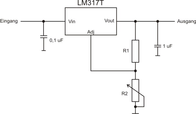

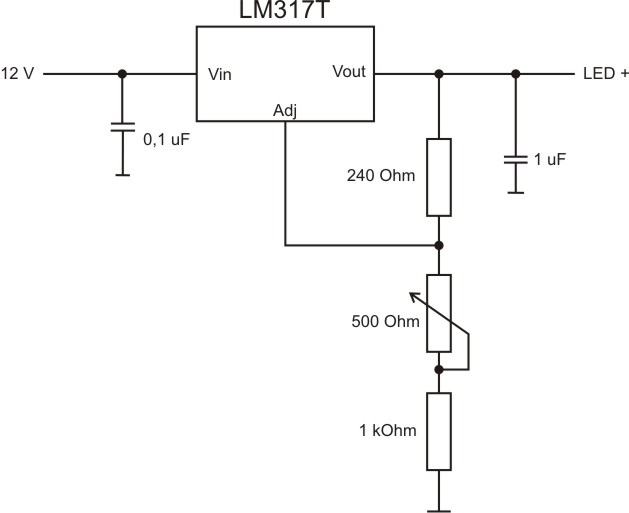

Mit dem von Dir angegebenen Akku kommst Du auf eine Betriebsspannung von 12 V. Da Du eine Dimm-Funktion benötigst, würde ich Dir folgendes vorschlagen:
Von der Verschaltung her bleibst Du bei den 16 Reihenschaltungen von je 2 LEDs + Vorwiderstand von 56 Ohm, ausgelegt auf 50 mA bei 9 V. Die verbleibenden 3 V könnte man für eine analoge und damit stufenlose Dimm-Funktion nutzen. Hier würde sich ein einstellbarer Spannungsregler anbieten, der auf den Bereich "Durchlaßspannung der LEDs" bis 9 V berechnet ist. Bei einer Stromaufnahme von 800 mA bietet sich der LM317T an (Imax=1,5A). Die Grundschaltung sieht so aus:

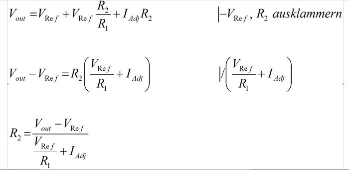

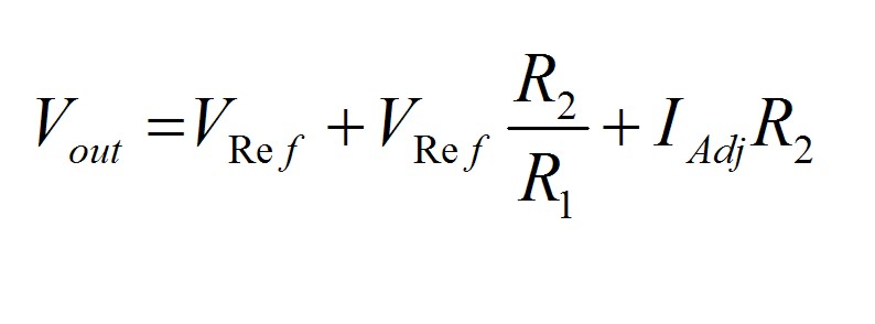

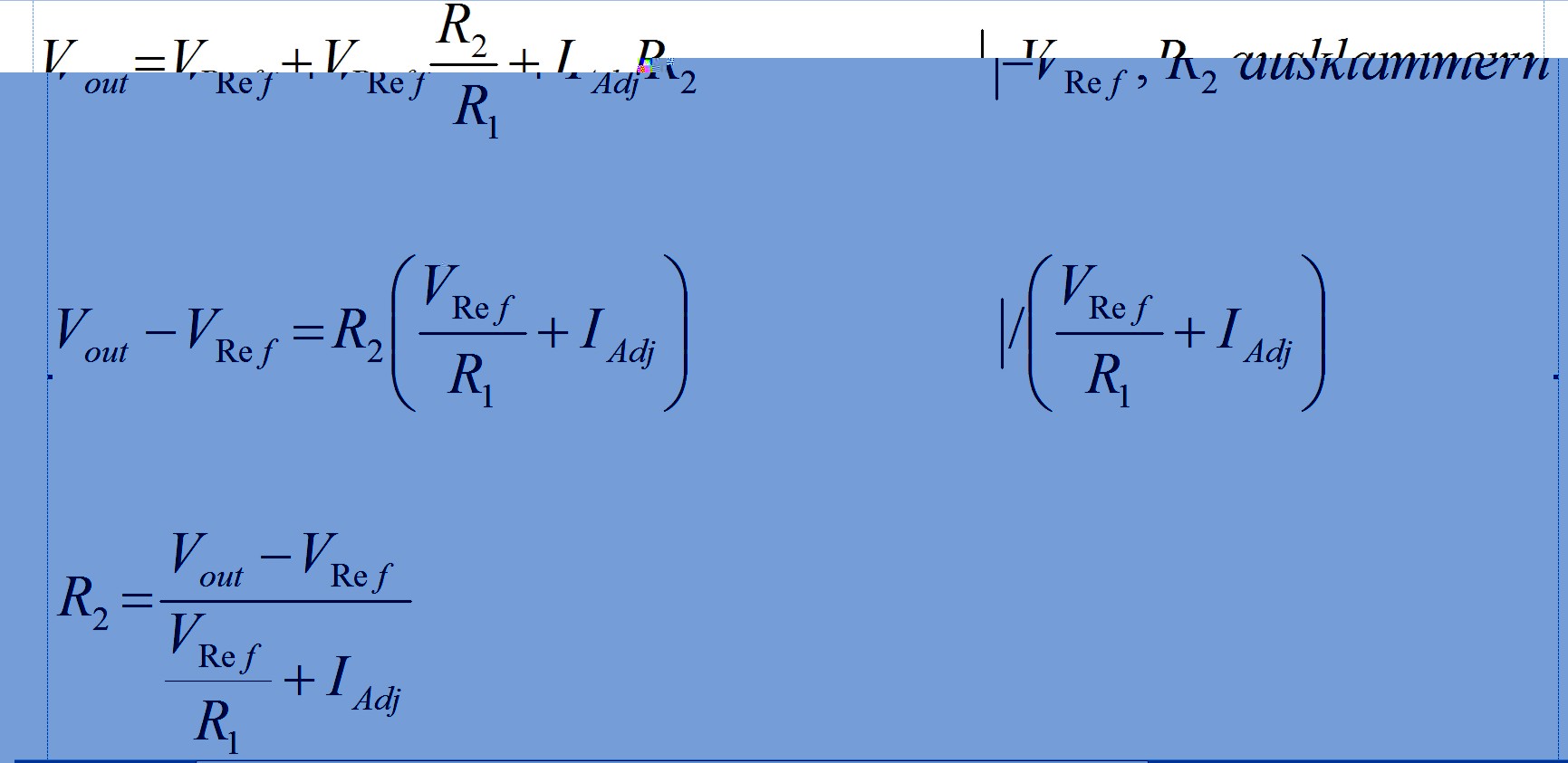

Die Ausgangsspannung berechnet sich wie folgt:
Für R1 wird gemäß Datenblatt ein Wert von 240 Ohm empfohlen. Zu berechnen wäre also R2. Die Gleichung nach R2 umstellen:

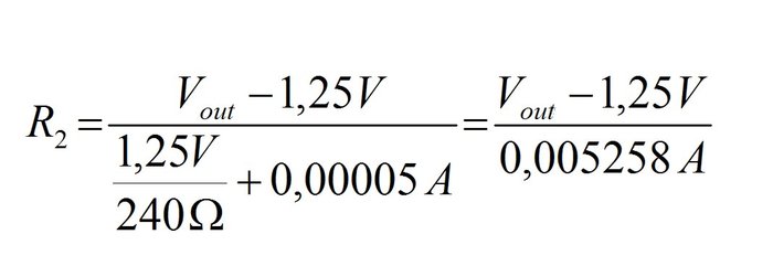

Mit R2 = 240 Ohm, gemäß Datenblatt Vref = 1,25 V und IAdj = 0,00005 A ergibt sich die Vereinfachung:
Angenommen, die LEDs haben eine Durchlaßspannung von 3,1 V. Die kleinste Spannung, die die Schaltung damit liefern muss ist 6,2 V. Für R2 ergibt sich damit ein Wert von 941,4 Ohm. Für die maximale Spannung von 9 V müßte R2 einen Wert von 1474 Ohm haben. Die Differenz wäre also 532 Ohm. Beide Werte ließen sich folglich durch eine Reihenschaltung aus zwei Widerständen mit 941,4 Ohm und 532 Ohm darstellen. Die nächsten Normwerte sind 1 kOhm und 500 Ohm. Die endgültige Schaltung sieht damit so aus:
Für die angenommenen 3,1 V Durchlaßspannung ergeben sich damit die Werte min 6.508V und max 9,1375 V. Das entspräche einem Strom von 5,5 mA bis 52 mA. In der Praxis bleibt abzuwarten, welche Durchlaßspannungen die LEDs tatsächlich haben. Ggf. können die Werte der Widerstände entsprechen angepasst werden.
Die maximal auftretende Verlustleistung des LM317T beträgt hier max. 2,4 Watt. Eine Kühlung des Reglers ist damit erforderlich.

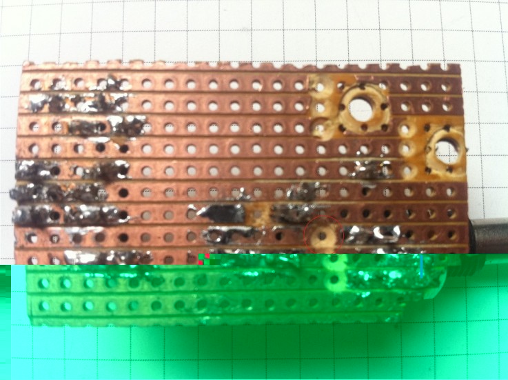

Da ist mit Sicherheit was faul. Poste doch mal Fotos von der Platinenober- und Unterseite, dann sollte das Problem relativ schnell zu lokalisieren sein. Du solltest Die LEDs erstmal von der Schaltung weglassen, im momentanen Zustand fließen gut 100 mA durch die LEDs, das machen die nicht allzulange mit!
mendowser
Beiträge: 20
Registriert: Sa, 17.09.11, 02:16
Sa, 08.10.11, 15:31
anbei die 2 Bilder.
Ist meine erste Platine, daher auch die unsauberen Lötstellen..
Die einzelnen Bahnen habe ich aber durchgeprüft & e überlappt nichts (ausser am Poti, da wo es soll) ..
Kühlung ist normalerweise natürlich vorhanden ;)
Danke Dir!!

Die Verdrahtung scheint soweit zu stimmen.
Ist da, wo ich die blaue Linie eingezeichnet habe, eine Drahtbrücke ? Wenn nein, fehlt sie.
In der Nähe des dritten Potianschlusses von unten habe ich einen roten Kreis eingezeichnet. Da könnten noch Kupferreste stehen. Eine gute Idee wäre zunächst einmal mit einem Multimeter im 100 bzw. 200 Ohm Bereich benachbarte Leiterbahnen auf Kurzschluss zu überprüfen, Jeder niederohmige Wert (z.B. < 50 Ohm) deutet schon mal auf ein Problem hin.
Überprüf nochmal den 240 Ohm Widerstand auf seinen korrekten Wert, der Farbcode ist auf dem Foto schwer zu erkennen.
Wenn hier schon mal kein Kurzschluss (mehr) vorhanden ist, nochmal unter Spannung messen. Dazu zunächst zwischen LED+ und LED- einen kleinen Widerstand (z.B. 56 Ohm) löten, das reicht als Last für den LM317 aus. Dann schliess den Akku nochmal an und mess die Spannung über dem 240 Ohm Widerstand.
Rote Leitung an Vout vom LM317, schwarze an Ref. Dort muss eine Spannung von 1,20 bis 1,30 Volt zu messen sein, und zwar völlig unabhängig von der Stellung des Potis.
