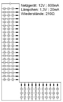

Ich bin neu hier im Forum, mein Plan ist (mit nem Kumpel zusammen (gell Timo;)) an mein Bett seitlich
LEDs anzubringen. Ich hab vor die LEDs in Reihe zu schalten.
Meine Bitte bzw Frage: Stimmt dieser Schaltplan???
Schonmal Danke im Vorraus...
Markus

Rückfrage: Deine "Lämpchen" sind die LED´s? Warum bei 1,3 V nur 3 in Reihe, da geht unnötig Energie über die Widerstände in Form von Wärme verloren!
Andre@s

Ich vermute mal, das es ein Schreibfehler ist und es "3,1 Volt" heißen soll, dann würde auch die Anzahl der LEDs stimmen...

hi also ich bin der sogenannte freund von ihm wie oben genannt...ja is en schreibfehler habs ihm scho gesagt...sin 3,1 V un 220 Ohm widerständer

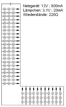

Hier jetzt der verbesserte Schaltplan. Sind die LEDs mit diesen Angaben hell genug?
Ich hoff ja, da die Bestellung schon aufgegeben ist. :)

Ich nehme an dein "Lämpchen 3,1V 20mA" sind grüne oder blaue 5mm Leds!
Würde auf jedenfall funktionieren mit einem 220 Ohm Widerstand!
Also sie leuchten so auf jedenfall ziemlich hell und sind auch so vor Überspannung geschützt.
Aber bitte Vergleich keine Leds mit Glühlämpchen. Gewöhn dir ein ordentliches Schaltsymbol für Leds an und schreib das nächstemal nicht dann noch Lämpchen daneben hin. Da gibt es zeimliche Unterschiede: U-I-Kennlinie,...

Ja, das geht. Wenn Du feststellen willst, wieviel es beim Licht mit verschiedenen Widerständen ausmacht, kannst Du bei den ersten 3er-Gruppe ja probieren. Eine mit 150 Ohm, eine mit 180 Ohm und eine mit 220 Ohm. Das ganze in einem nicht zu hellen Zimmer unter ein DIN-A4 Blatt halten, und schon kannst Du es mit blosem Auge sehen.
