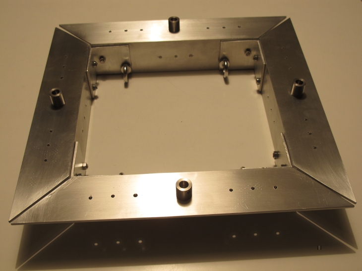

Ich werde die Powerbars in Einheiten zu zwei LEDs auf einen Rahmen aus 40 x 40 x 3mm Aluwinkel montieren. Zwei KSQs kommen in den Baldachin an die Decke. Der Strom wird über isoliertes Antennenkabel (ist dünner als alle Halogenseile, nämlich 3mm) zur Lampe geleitet.
Im Bild der bisherige Bauzustand von unten gesehen:
4 X 2 LEDs werden nach innen angebracht und sollen nach oben und unten strahlen.
Auf die vier Abstandshalter kommt eine Satinice - Scheibe.
Ähnlich könnte man das auch mit einer 1 Meter langen Leuchte für über den Schreibtisch machen.
Nach oben hin wird nicht abgedeckt.
