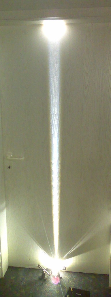

Hab gerade noch einmal nach dem "Original" gegooglet.
Dabei ist mir ein Bild des verbauten 5W Modules zu Augen gekommen.
Kennt ihr das Modell evtl.?
Wobei die aus der bisherigen Auswahl wahrscheinlich mind. genauso gut sind. Außerdem auch nur halb so teuer :P

Sehr gute Erfahrungen was enge Abstrahlwinkel angeht, habe ich mit solchen Glas-Linsen gemacht.
http://www.dealextreme.com/p/50mm-18mm- ... tics-12834
Besonders bei so kleinen Emittern wie der XP-G bekommt man da fast ein paralleles Licht-Bündel.
Ich kann ja heut Abend mal ein Bild machen, wenn ich zu Hause bin.

Do, 03.05.12, 18:43
abarteljr hat geschrieben: Coole Sache. Wo/wie hast du die denn verbaut?
Wie befestigt man so eine Linse denn am besten? (kleben, Halterung)
Wie sind die 2-80 Grad zu verstehen? (mit unterschiedlichen LEDs oder Entfernungen zur Linse)
Und gibt es sowas auch aus good old Germany, oder nur direkt aus Hong Kong?
Verbaut hab ich die gar nicht. Ich hab nur XP-G's und diese Linsen auf Lager, daher dacht ich, ich stell das mal schnell zusammen.
Zur Befestigung wäre kleben in der Tat das Einfachste und Sicherste. Bei sowas bietet sich immer ein Rohr an. 50mm PVC-Abflussrohre gibts ja. Da passt die Linse mit ihrem Rand genau drauf. Auf einen Kühlkörper könnte man dann ein weiteres Stück Rohr kleben, dort die LED reinsetzen. Das Ineinanderstecken geht ausreichend schwer, sodass man darüber gleich noch eine Feineinstellung / Fokussierung machen kann. Der Abstand von der LED zur Linse beträgt ungefähr 30mm. Das ganze wird also auch noch ziemlich kompakt.
Die 2-80° sind ziemlich unsinnig. Die Linse könnte auch 0° machen, wenn es eine ideale Punktlichtquelle gäbe...Der Winkel hängt aber nichts desto Trotz in der Tat von der Größe der Chip-Fläche der LED und deren Entfernung zur Linse ab. Mit der XP-G erreiche ich hier minimal ungefähr 20mrad oder umgerechnet etwa 1,14°.
Die Lichtverhältnisse sind natürlich Quark. Der Test war bei knapp 200mA. Auf dem Bild siehts bald aus wie ein 50A-Lichtbogen... Für eine ganze Hausecke würde ich übrigens auch eher zur XM-L T6 raten. Die ist zwar etwas größer, aber auch deutlich heller und dabei kaum teurer.

Beatbuzzer hat geschrieben:In Deutschland hab ich solche Linsen noch nicht zu sinnvollen Preisen gesehen.
Demanch hast du die aus Hong Kong? Auch gerade über den Shop aus dem Link?
Also das was ich auf dem Foto erkennen kann ist schon viel versprechend.
So in der Richtung stelle ich mir das Ergebnis eigentlich vor.
