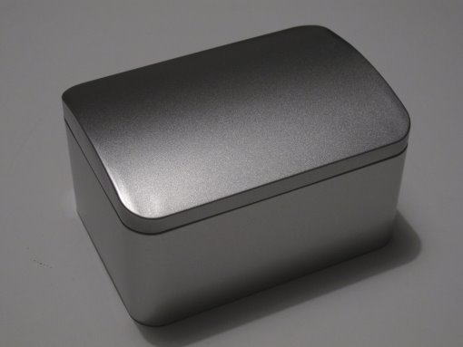

Das Ganze sollte technisch funktionell aussehen. Ich hatte keine Idee für den Baldachin zur Aufnahme der KSQ.
Ich liebe Edelstahl wegen seiner Beständigkeit, weniger wegen der nicht ganz so guten Stabilität. In Baumärkten gab es nichts und im Gastro-Großhandel zwar viele Edelstahl-Küchenutensilien, die relativ preiswert sind und oft zum Basteln gebraucht werden können, aber auch da fand ich nichts. Im Kaufhof fand ich eine Blech-Geschenkbox, allerdings kein Edelstahl, aber ansprechend in der Oberfläche. Das Blech war extrem dünn und würde beim Anschrauben an die Decke und durch das Gewicht der daran aufgehängten Leuchte verbiegen.

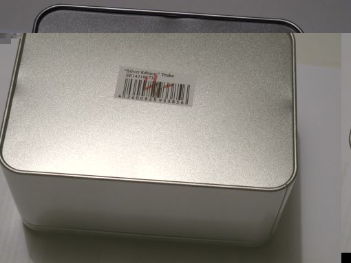

Am Boden sieht man den Falz:
Unterseite mit Falz.jpg (29.18 KiB) 5463 mal betrachtet
Deshalb Verstärkung von unten:
und von innen:
Verstärkung auch von innen.jpg (19.92 KiB) 5463 mal betrachtet
