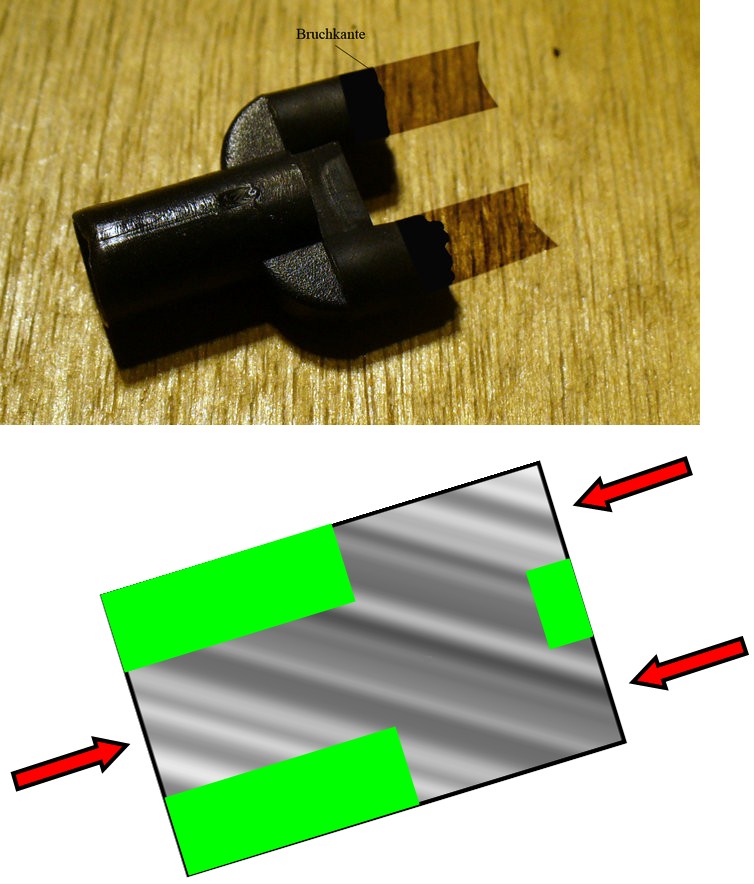

Hier das Teil als Macro
Mr. Fix-it
Zuletzt geändert von Mr Fix-it am Mo, 30.04.12, 08:45, insgesamt 2-mal geändert.
Fr, 27.04.12, 19:25
So wie ich das sehe, ist die genaue Form nicht so entscheidend. Nur die Position der 3 Bohrungen muss passen. Und da das Teil innerhalb der Lampe verbaut ist, ist auch die Optik nicht so wichtig.
Ich würde einfach ein Stück Flachaluminium nehmen und die 3 Bohrungen übertragen. Sowas hast du doch als Heimwerker sicher auch im Bastelkeller liegen. Eventuell an den grünen Stellen nochmal die Säge ansetzen, falls es sonst nicht passen sollte:
Ein solches Teil fertig zu finden, stufe ich als ziemliche Glückssache ein.

Die Idee ist nicht schlecht, aber Aluminium geht nicht, das Teil sitzt sehr nah an den Kabeln. Ich verwende zwar nur kurzschlussfeste Netzteile, aber in dem Fall wird es sicher dunkel. Ich werde versuchen das Teil aus geschäumten PVC nach zu bauen, auch wenn ich das für sehr schwierig halte, das vorliegende Teil ist nicht umsonst Kunststoffspritzguss. Es handelt sich um ein Bauteil von weniger als 20 mm größer, das wird richtige Fummelarbeit, und das gleich für wenigsten 10 Stück, denn so viel Leuchten habe ich noch herum liegen bzw. schon verbaut.
Na dann, ran an den PVC. vielleicht habe ich ja doch noch Glück und jemand hat eine Idee wo ich die blöden Dinger her bekomme.

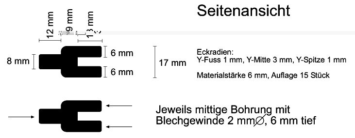

Von dem Knetmetall habe ich noch eine Rolle im Haus, werde ich mal probieren. Habe das Bauteil jetzt mal genau vermessen hier ein Zeichnung 1:1 mit Maßen
Bauplan für Anfrage beim Zerspaner
Meine Lösung sieht so aus:
Werde einen Kumpel an hauen, der hat einen Zerspanungsbetrieb, wen's interessiert: http://bernhard-und-reiner.de/produkte.html (alle Fotos dort von mir gemacht), beide Chefs kenne ich gut. Denen werde ich den Plan mal schicken und fragen was es kostet, wenn die mir 15 Teil in ALU per CNC basteln, dann ist Ruhe. Das Problem mit den Kontakten löse ich dann mit Schrumpfschlauch über den Y-Köpfen.

die Männer von CNC haben sich wirklich bemüht, ein gutes Angebot abzugeben, doch 195 Euro für 15 kleine Bauteile ist mir zu viel, dafür bekomme ich leicht zwei neue Stangensysteme inkl. Leuchten. Also mal sehen ob ich doch was selbst mache.
Mr. Fix-it
So, 06.05.12, 18:34
Nimm Dir einfach ein Stückchen Plexiglas (8-10mm dick) und bohr dort 3 Locher rein. Im Prinzip das Gleiche wie von Beatbuzzer vorgeschlagen. Da bei einem Led-Leuchtmittel weniger Hitze entsteht, sollte das mit dem Material gehen. Das kannst Du sogar selber machen. Bohrmaschine + Stichsäge reicht. Eingebaut sieht es eh keiner.
