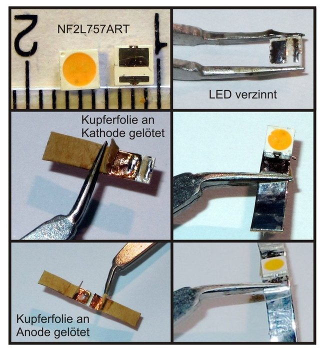

Jetzt die LED auf der Rückseite mit einem Zahnstocher sehr dünn mit Weichlotmittel einstreichen und mit der Kreuzpinzette auf die Kupferstreifen setzen, dabei darauf achten, das der kontaktfreie Steg der LED (0,5 mm breit) genau über dem Spalt zu liegen kommt. (zur Erleichterung kann man sich auf dem Alu noch ein Markierung mach, wo die Kathode bzw. Anode in der Breite zu liegen kommt.). Diese Anordnung vorsichtig mit der Kreuzpinzette fixieren.
LED auf verzinntem Kupferstreifen, hier bereits zugeschnitten
Jetzt den Lötkolben mit Meißelspitze neben der LED auf den Kupferstreifen aufsetzen (250°C Löttemperatur). Runter zählen: 21, 22, 23 fertig. Jetzt sollte die LED auf der einen Seite sitzen. Kurz warten 21, 22, 23, damit der Lötkolben wieder Wärmepotenzial aufbauen kann und sofort die andere Seite genau so löten.
Mit Testgerät die LED über den Kupferstreifen mit Strom versorgen und testen. Wenn die LED wider Erwarten nicht leuchtet, zuerst die Kathode nach löten, testen, bei Misserfolg Anode nach löten. LED leuchtet, dann jetzt zuerst das Tape vorsichtig entfernen, Kupferbahn mit Messer durch Druck nach unten scheiden, Pinzette lösen, LED mit Kupferstreifen zur Seite legen. Bei allen Arbeiten ist dringend eine mechanische Belastung der LED-Kontakte zu vermeiden.
So sollte das dann aussehen

Es muss immer vermieden werden, das die LED mechanisch belastet wird.

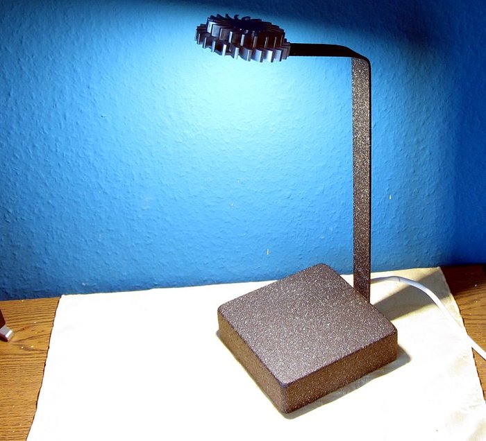

Da ich inzwischen auch meine ersten Praxiserfahrungen mit den Nichia NF2L757ART gesammelt habe, hier noch ein Beitrag zum Originalpost.
Ich habe mit 20 dieser LEDs eine einfache Tischleuchte gebaut. Hauptgrund war weniger die Notwendigkeit einer solchen Leuchte (ist aber schön, sie jetzt zu haben), als vielmehr das Sammeln von Erfahrungen mit diesem LED-Typ.
Hier das Ergebnis:
LEDs, Kühlkörper und Leiterbahnen sind auf einem Alu-Flachprofil aus eloxiertem Alu (2 mm x 30 mm x 500 mm aufgeklebt, wobei ich die komplette Leiterbahnführung mit SK-Kupferfolie ausgeführt habe.Nach dem Lackieren mit Graniteffekt-Lack sind diese nicht mehr sichtbar. Als Stromversorgung dient eine Konstantstromquelle 350mA in Form eines Steckernetzteils (Art.Nr. 95092).
Der Sockel besteht aus zwei aufeinandergeklebten MDF-Platten, 15 x 15 cm. Hierzu gleich eine Anmerkung: bei der Größe habe ich mich total verschätzt (viel zu groß, passt nicht zur Lampe). Wenn ich das nächste Mal beim Obi bin, hole ich mir 2 neue Platten mit 10 x 10 cm; das dürfte optisch besser passen.
Näher will ich auf die Konstruktion hier nicht eingehen, ist einfach zu simpel und auch nichts Besonderes.
Zunächst habe ich verzinnte Streifen SK-Kupferfolie an die LED-Anschlüsse gelötet. Hierbei bin ich etwas anders vorgegangen als Mr Fix-it:
1. Kontaktflächen der LED mit etwas Weichlötflussmittel versehen und verzinnen.
2. LED mit den Kontaktflächen nach oben auf den Arbeitsplatz legen (ein paar Blatt normales Schreibmaschinenpapier als Unterlage sorgen für ausreichende Rutschfestigkeit) und mit etwas Flussmittel versehen.
3. SK-Kupferstreifen mit der Kreuzpinzette aufnehmen und die Schutzfolie an einer Seite auf eine Länge von ca. 3 bis 5 mm lösen und nach hinten abwinkeln.
4. Den Kupferstreifen jetzt auf der Kathodenfläche der LED platzieren und mit dem Lötkolben die Kupferfolie auf der Klebefläche über der LED erhitzen. Das Lötzinn auf der Kupferfolie und auf der
Kathodenfläche ist innerhalb von knapp einer Sekunde aufgeschmolzen und bildet eine einwandfreie Lötverbindung.
5. Das Gleiche auf der Anodenseite wiederholen.
Das Ganze in Kurzform als Bildchen:
Vorteil dieses Verfahrens ist, dass sich die Kupferstreifen leicht und sehr präzise auf den Kontaktflächen platzieren lassen.
Nachteil ist natürlich, dass die Klebeschicht auf den Kupferstreifen unterhalb der LED zerstört wird.

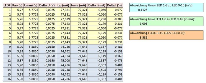

LED1 bis 8 stammen dabei aus einer Bestellung, LED 9 bis 16 aus einer späteren Bestellung. Wie man sieht, stimmen die Vorwärtsspannungen innerhalb einer Charge weitgehend überein (max. Abweichung: LED14 mit 0,025 V!). Die Vorwärtsspannungen unterschiedlicher Chargen weichen dabei schon deutlicher voneinander ab.

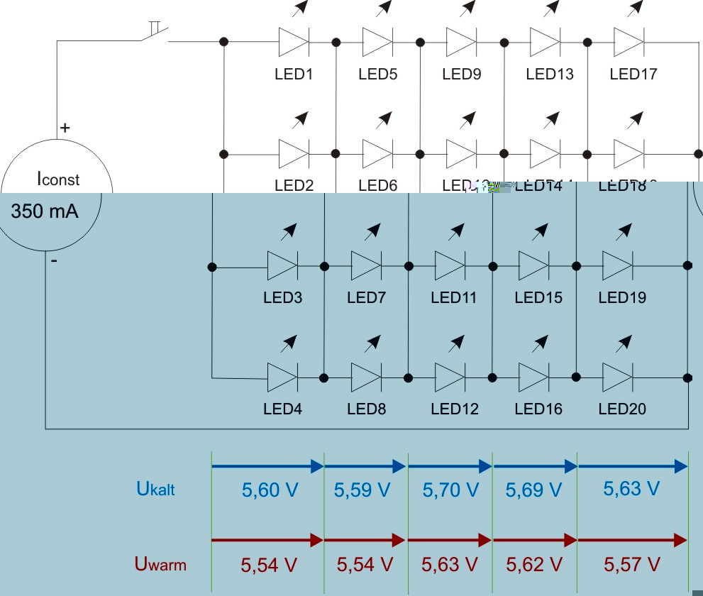

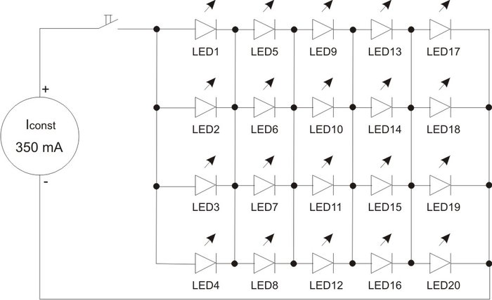

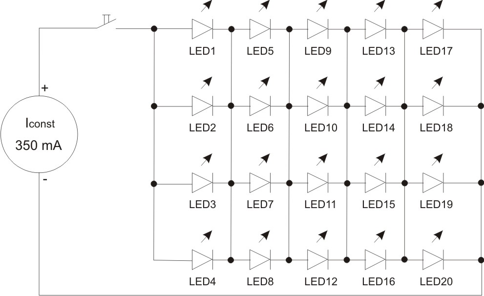

Anschließend habe ich die LEDs in einer Art Matrix folgendermassen verdrahtet:
Vorteil dieser Schaltung ist, dass sich leichte Unterschiede der Ströme in den einzelnen LEDs nicht addieren können. Da immer 4 LEDs parallel geschaltet sind, fließen im jeweiligen Knotenpunkt auch immer wieder die 350 mA, die sich dann auf die folgenden 4 LEDs wieder aufteilen. Rein rechnerisch fließt durch jede LED ein Strom von 87,5 mA. Daraus ergibt sich ein Lichtstrom von ca. 1100 Lumen.
Anschließend erfolgte ein mehrstündiger Dauertest.
Ergebnis: die Lampe ist schon richtig hell!
Nach etwa 1 Stunde ist die endgültige Betriebstemperatur erreicht. Der Kühlkörper (zusammengesetzt aus 1 x Sternkühlkörper 85 mm (Art.Nr. 60024) und 1 x Sternkühlkörper 70 mm (Art.Nr. 60023)) wird dabei so warm, dass man die Handinnenfläche noch gerade so dauerhaft auf dem Kühlkörper liegen lassen kann, also irgendwo knapp über 40 Grad. Die genaue Temperatur kann ich leider noch nicht angeben, da mein altes Thermometer den Geist aufgegeben hat. Sobald das Thermometer, das ich bereits am Montag bestellt hatte ( :x ), endlich mal eintrifft, liefere ich die Messwerte nach.

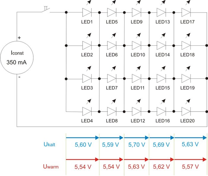

Zum Schluss habe ich noch die Spannungspegel über den jeweiligen Parallelschaltungen gemessen, und zwar einmal im kalten Zustand unmittelbar nach dem Einschalten (Werte in blauer Schrift) und einmal nach 1 Stunde Warmlaufzeit (rote Schrift):
Die Spannungsdifferenz von 0,07 V entspricht laut dem Diagramm im Datenblatt der LEDs einer Temperaturdifferenz von etwa 22 Grad Celsius. Bei einer Umgebungstemperatur von 25 Grad entspricht das also einer Temperatur von etwa 47 Grad an den Kontaktflächen der LED.
Hinweis: Die Parallelschaltung der LEDs 17 bis 20 besteht aus 3 LEDs der ersten Lieferung und 1 LED der 2 Lieferung. Daraus ergibt sich die abweichende Spannung. Die resultierende Stromdifferenz ist optisch aber nicht sichtbar.
Anhand der Messwerte errechnet sich die LED-Leistung zu 9,765 W. Die gemessene Leistungsaufnahme beträgt 10,9 W. Damit erreicht die Lampe eine Effizienz von guten 98 lm/W.

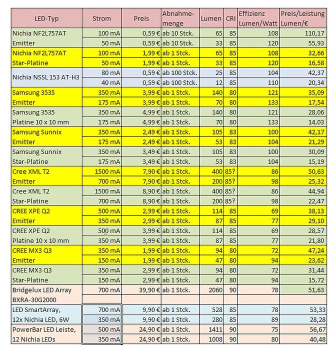

In Planung ist bei mir bereits ein LED-Panel mit 49 LEDs (als 7 x 7 Matrix geschaltet) mit einer 700 mA KSQ (also 100 mA je LED). Damit sollte ich über 3000 Lumen erreichen.
In nachfolgender Tabelle habe ich mal ein paar Kenndaten verschiedener LEDs und COBs zusammengestellt. Die Preisstaffelung habe ich dabei so gewählt, dass ein Wert von 3000 Lumen nicht überschritten wird. So wird man von der NF2L757ART wohl eher selten weniger als 10 Stück kaufen. (10 Stück entspricht 650 Lumen) Bei Abnahme ab 10 Stück sinkt der Preis aber bereits von 99 Cent auf 59 Cent. Bei der Version mit Star-Platine beginnt die nächste Preisstaffel erst bei Abnahme von 56 Stück; das wären aber schon 3640 Lumen.
Die Samsung 3535 ohne Platine wird bei Abnahme von 50 Stück günstiger, was bereits 7000 Lumen entspricht.
In der Tabelle habe ich für jede LED die Werte bei Nennstrom gemäß Kurzdatenblatt sowie bei Unterbestromung gemäß Kurzdatenblatt angegeben.
LED-Vergleich.xls
(28 KiB) 551-mal heruntergeladen

erste Klasse, sehr gut ausgeführte Leuchte, sieht super geil aus. Dazu sehr interessante und wertvolle Tabellen. Danke dafür!
