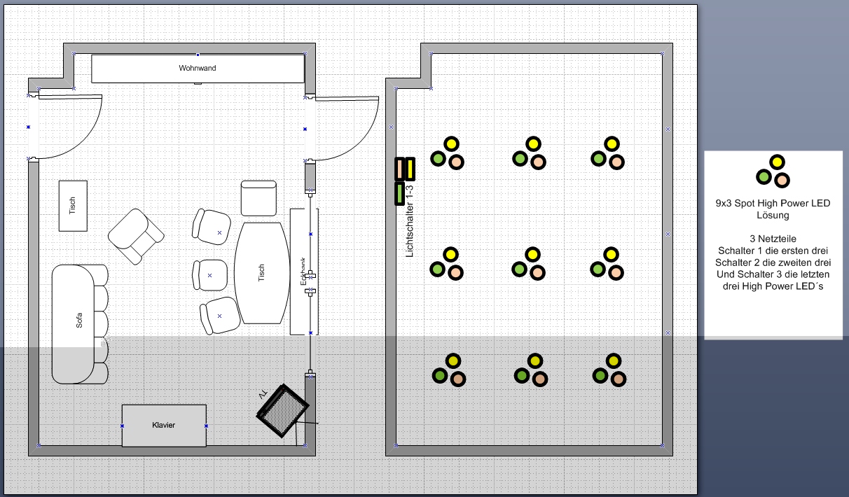

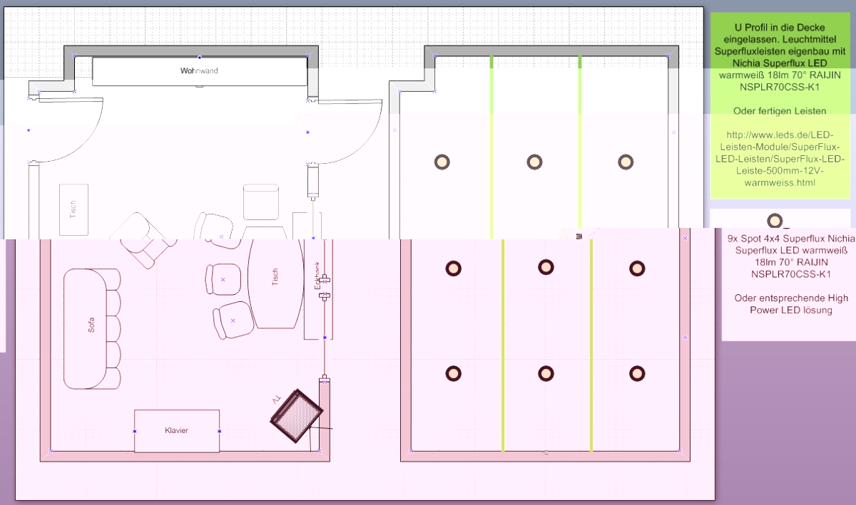

Für Stufe 1 Basisbeleuchtung und Stufe 2 erweiterte Beleuchtung habe ich hier mal gemahlt. Und die Produkte die ich mir vorstelle geschrieben.
Vielleicht hat jemand für mich einen Tip wie ich die 9x bei bei niedriger Leistung auch 12x Downlights als High Power realisieren kann ohne auf die GU10 out of the Box Lösungen zurück zu greifen um einen höhreren Wirkungsgrad und einen niedrigeren Gesamtpreis zu erreichen.
Vielen Dank

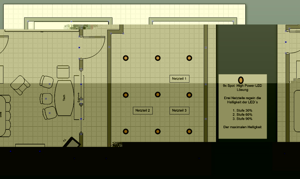

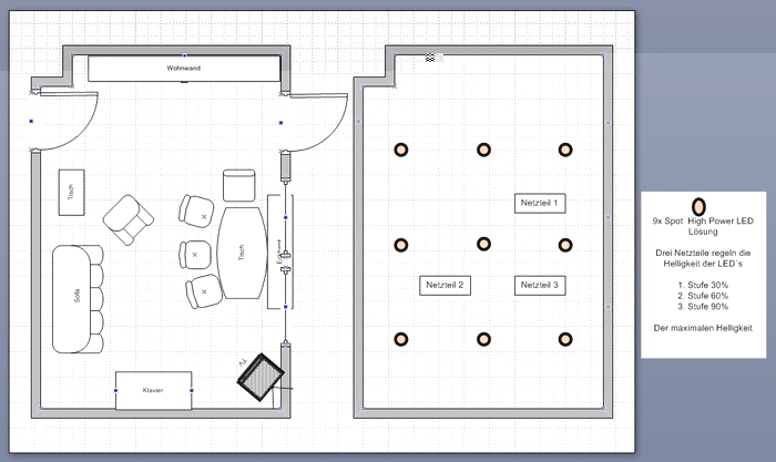

Hier habe ich noch einmal den Vorschlag mit den drei Netzteilen beschrieben.
Dieser Vorschlag gefällt mir bis jetzt am besten, da nicht 27 LED´s sondern nur 9 angeschafft werden müssen.
die Frage ist nur, welchen Sockel bzw. Welches Gehäuse man für solch eine Lösung nehmen würde und vor allem Welche LED´s die benötigte Helligkeit bringen.
Ich dachte bei den drei Stufen schon an 2500 Lumen 5000 Lumen und in Stufe 3 7500 Lumen Wenn dies 90% sind und noch 10 % Sicherheitsreserve eingeplant werden wäre das eine Maximalhelligkeit von 8333 Lumen verteilt auf 9 LED´s ca. 925 Lumen Max Power pro LED.
Welche Produkte kämen denn hierfür in Frage gibt es im Forum vielleicht schon ein Refernzprojekt?

Hallo Lory,
schau Dir bitte den Thread an: viewtopic.php?f=31&t=14712
dort wirst Du sehen, das Du keinen Wärmeleitkleber brauchst. Hier gibt es auch einige sehr interessante Infos zu der verwendeten LED, hat ustoni zusammen gestellt. Danke nochmal dafür. Die Kupferstreifen sind selbstklebend, der Kleber ist hitzebeständig, das klappt super, auch ohne Wärmeleitkleber.
Zu den Netzteilen, also, das wird in der Tat etwas eng. Zumal die Netzteil nun doch keinen Überhitzungschutz haben, wie ich zuerst angenommen hatte. Wobei ich auf dem Standpunkt stehe, das ein Netzteil, welches bei Überlastung abschaltet, nicht zu heiß werden kann, wenn die Bedingungen vor Ort stimmen. Für ausreichend Kühlung zu sorgen ist auf mehreren Wegen möglich.
1. Ein Alugehäuse, das entsprechend größer als das Netzteil ist und mit seiner Metalloberfläche ausreichend Kühlung liefert
2. Eine Aluplatte die ähnlich arbeitet
3. Aktive Kühlung mittels Lüfter, was hier nicht in Frage kommt, weil es im Spannungsbereich des Netzteils kaum Auswahl gibt (Preise).
Grundsätzlich müssen diese Netzteile immer in ein Gehäuse, weil die 230 V Anschlüsse sonst frei zugänglich sind.
Zur Verkabelung möchte der Händler keine Angaben machen, aber er hat mich nochmal darauf hingewiesen, das Laien solche Teile nicht verbauen dürfen, ich solle lieber die Netzteile mit dem MM Zeichen verwenden, die wären für Möbel geeignet (sind ja auch drei mal so teuer). Das Problem mit dem Stromrückfluss in nicht beschaltete Netzteil wäre mit einer Leistungsdiode in der Plusleitung von jedem Netzteil zu lösen, aber das hier nicht:
Da mit allen drei Schaltern je ein Stromkreis getrennt geschaltet wird, kann das bei Bedienfehlern zu einem echten Fiasko führen und ist damit so nicht machbar. Deshalb würde ich eine ferngesteuerte Schaltung anraten. Mit dieser Relaiskarte und der zugehörigen Sendetechnik (ca. 90 € inkl. keines Netzteil für die Schaltung) sollte das funktionieren.
http://www.conrad.de/ce/de/product/1909 ... 0&ref=list
Um das Licht an und aus bzw. in eine andere Leistungsstufe zu schalten wird dann die Fernbedienung verwendet. Denn auf User kann man sich nicht verlassen, tue ich nicht mal bei mir selbst.
Du merkst, von der Idee bis zum fertigen Objekt ist es schon ein Stück Weg. Also locker bleiben, wir werden das Kind schon schaukeln, sicher werden sich noch andere Mitglieder aus dem Forum beteiligen und Vorschläge machen, die Dein Projekt zum Erfolg werden lassen.
Zusammengefasst:
1. Keine Netzteile unter der Decke, zu wenig Raum
2. Über die drei Schalter geht die Schaltung nicht zu machen, zu gefährlich bei Bedienerfehlern
3. Grundsätzlich ist genau die LED und der Eigenbau die richtige Idee, aber wir müssen noch an der Ausführung der Schaltung arbeiten.
