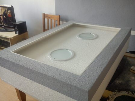

weitere Bilder .....

mein lieber man, das war ja richtig viel Arbeit und recht schwer sieht es auch aus, so eine Europlatte wiegt ja schon was.
Wenn die Decke das trägt, kein Problem, darunter wohlfühlen, ich weiß nicht, wenn da was kracht gibt es unter Umständen Tote.
Meine Gipsdecke würde das nicht tragen können.
Dennoch fünf Sterne, das Teil ist gut verarbeitet und sieht klasse aus, eben nur das Geeicht würde mir Sorgen machen.
Mr. Fix-it
PS habe gerade gelesen, das Du Dübel mit Schrauben nehmen möchtest, nach dem Motto, wenn das Drahtseil nur dick genug ist, dann hält das schon. Das Drahtseilkonstruktionen zum Pendeln neigt, ist Dir schon klar, und das so was Dübel mit Schrauben drin nicht gerne haben, auch. Ich würde dringend zu Mauerankern raten, wie gesagt, wenn das Teil herunter kracht, weil sich jemand in Gedanken daran abstützt oder gar hochzieht, dann kann es eine am Tisch sitzende Person totschlagen. Einfache Dübel mit Schrauben darin die ständig eine pendelnde Last tragen müssen, lockern sich, denn dazu sind die nicht gemacht, ein Dübel sollte nur statisch belastet werden, nie dynamisch.

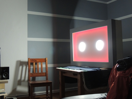

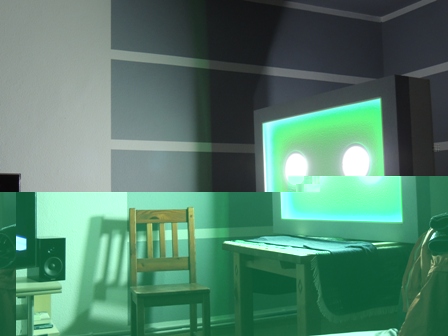

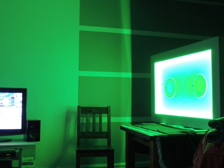

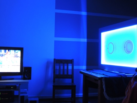

Weitere Fotos vom Lampenprojekt ......

Nicht schlecht, sieht echt gut aus und wertig. Allerdings sehr schweres Gerüst... Unbedingt die Dübel gegen Deckenanker austauschen.
Mein Kronleuchter wiegt etwa auch 25KG und der hing zuerst auch nur am Dübel überm Bett bis es irgendwann schepperte.
