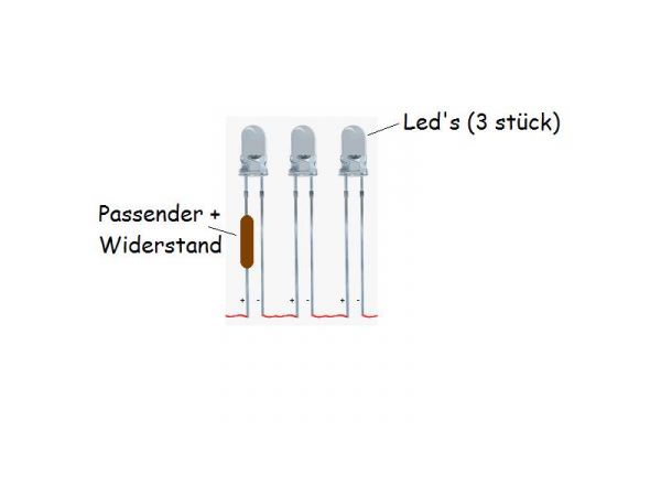

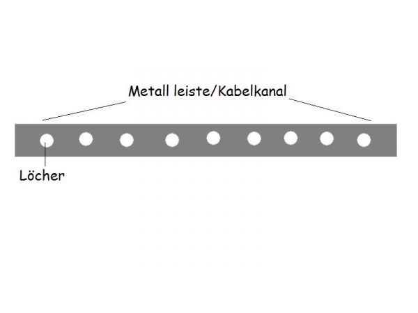

Hier erstmal eine kleine Zeichnung.
Meine Schaltung wie auch immer...

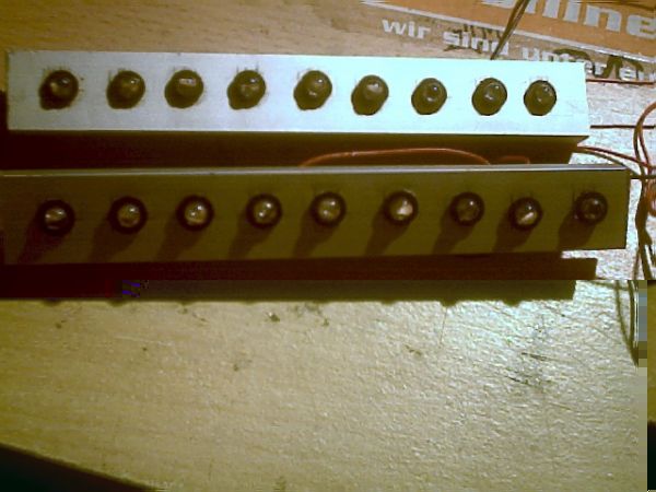

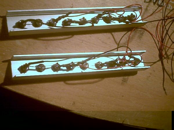

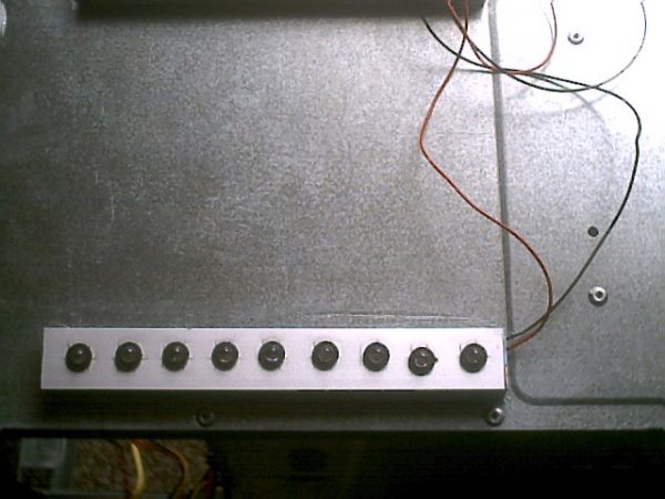

Hier die Leiste von Hinten.
Die Leiste von vorne.

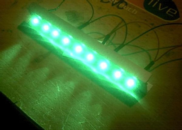

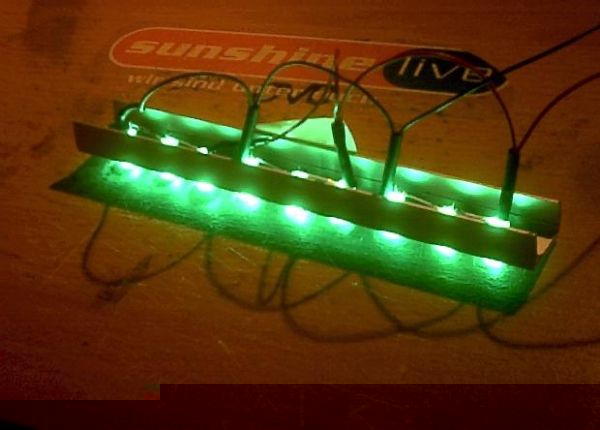

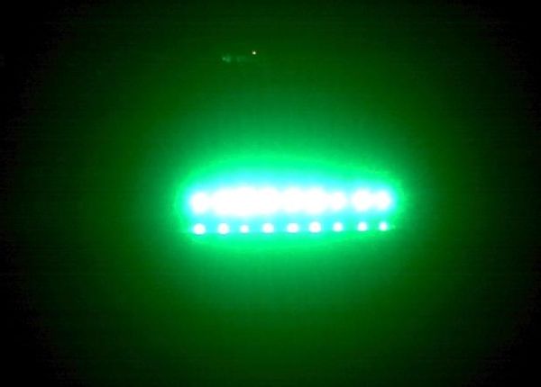

Hier mal getestet...

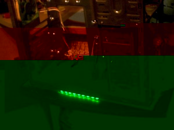

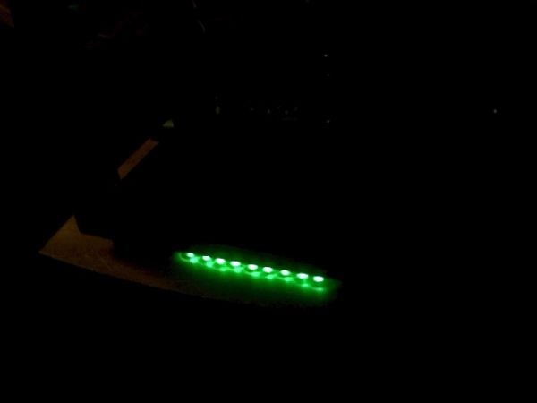

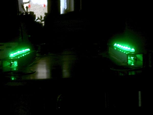

Und hier sitzt sie unterm Case als UBB

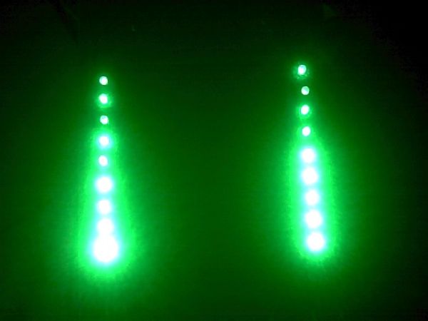

hi sieht echt nice aus, sieht man in echt auch so punktuelle lichthöhepunkte?? oder
wird das in echt dann diffusser?? ;)
Aber mach weiter so ;)
Mi, 27.12.06, 10:38

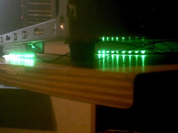

Wenn du diese Bild zum beispiel meinst, ja so sieht man es auch in echt, und es ist sehr schön hell, das ich das noch erwähne, ich habe wieder meine Lieblings Led's verwendet, 15000mcd Grün^^5mm.
Aber ich Probiere mir noch irgendwie einen Glastisch zu besorgen, damit ich da den PC drauf stellen kann und das es dann den Glastisch schön beleuchtet, aber das Problem dabei ist ich brauche einen Relativ kleinen Tisch... mal schauen ob ich da was finde.

Würdest du mir verraten wo du dieses U-Profil her hast? Suche so etwas schon lange aber es gibt immer nur so U-Profile wo eine Seite kürzer ist.
Mi, 27.12.06, 10:57
Mh also das was ich für die Leisten genommen habe, das waren noch rester aus der Werkstatt^^, aber ich bin mir zu 100% sicher das du mal im Baumarkt schauen solltest, also wo ich letztens im Globus Baumarkt war da waren solche Teile vorhanden. Aber ich würde auch gerne solche Kabelkanäle empfehlen, da kosten 2m 1,09€ in Grau, Braun oder Weiß, die sind doch auch praktisch oder nicht? die haben eine Ganz ummantlung, und man kann sie auseinander nehmen ;-).
Mit Freundlichen grüßen Sh@rk

@Sh@rk Alu sieht aber edler aus als diese ollen Kunstoffkanäle ;). Im Baumarkt habe ich schon geschaut: Im Hornach, Praktiker und Toom - Globus haben wir hier leider nicht.

ALU-Leisten in U-Form gibt es auch bei Hela, ich bevorzuge für diese Arbeiten Vierkant-Rohre, diese werden auf der Vor- und auf der Rückseite gebohrt (bzw. durchgebohrt), die Schaltung außen aufgebaut und dann eingeschoben. Die LEDs kann man dann durch die rückseitige Bohrung vorsichtig in die dafür vorgesehen Löcher drücken. Damit es einfacher geht, benutze ich für diese Arbeiten keine Litze, sondern massiven Kupferdraht. Dann lässt sich die Schaltung leichter in das Vierkantrohr schieben, bis die LED´s vor dem vorgesehenen Loch sitzen.
Wenn Du zwei zusätzliche Bohrungen an den Enden machst und dir rückseitige Bohrung kleiner, dann kannst Du die Leisten auch einfach anschrauben.

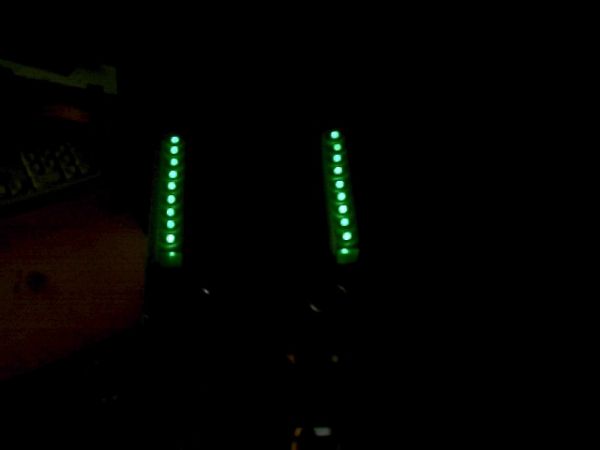

Was haltet ihr davon, eine art Kino beleuchtung mit Warm Weißen led's so ca. 6 stück?, das dürfte doch eine ganz angenehme beleuchtung sein, ich würde diese dann auch direkt hinter den Monitor verbauen, also ich habe noch einen Röhrenmonitor, aber auch wenn ich einen TFT hätte, würde sich nix ändern, also das ich da ne normale leiste baue und dass dann irgendwie an den Monitor bring, also was meint ihr, wäre das eine gute mini Kino beleuchtung, soll ja auch nicht ganz so hell sein, weil eigentlich sind ja 12000mcd schon ganz schön hell, oder was haltet ihr davon nur 3 Warmweise zu nehmen? Nur das ich es schon einmal vorweg sage, irgendwas dimmen möchte ich nix, ich könnte es aber auch so machen 2x3 Led's ganz normal in reihe, und die dann mit nem schalter an und aus schalten von einander, also das wenn ich es doch heller haben möchte sowie dunkler, das ich nur einen schalter betätigen muss ;-). So viel zur ersten Idee.
So dann hätte ich da noch eine 2. Idde, und zwar würde ich auch gerne mein schreibtisch anders weitig beleuchten, und zwar auch mit Led leisten, hatte mir da schon mal was ausgedacht, also eine länge von 26cm pro leiste mit je 9 Led's drine mit einem abstand von jeweils 3cm, und der am Rand sitzende abstand beträgt auf jeder seite 1cm also insgesammt 2cm ;-). So hier ist mal mein Muster, G-W-G-W-G-W-G-W-G, dabei steht das G für Grün und das W für Weiß, nun weis ich nicht wie das herrauskommt im endefekt, das muss ich noch einmal austesten, evtl. wirds auch anders mit der Farbverteilung, aber ich denke mal 9 Led's werden schon pro leiste hinein kommen, und wie viele leisten ich baue weis ich auch noch nicht so richtig, aber 3 stück ganz sicher, das steht fest. Also was haltet ihr von der Farbkombi Grün und Weiß?, ich weis halt nicht wie es aussehen würde, deswegen werde ich das noch mal austesten, wenn es mir zu weiß ist kommt halt mehr grün, und das selbe dann auch umgekehrt.

also ich finde die UBB für den Tower muss mehr defuser werden! Das sieht ja aus wie an einem 50ccm³ Roller :-P

derKosta
Beiträge: 485
Sa, 06.01.07, 23:14
naja entweder sind die led's zu nah am boden oder ... auf jeden fall kommt kein schöner unterbeleuchtungs-effekt zu stande. nur so ein krasses beleuchten weniger Quadratzentimeter ;)
