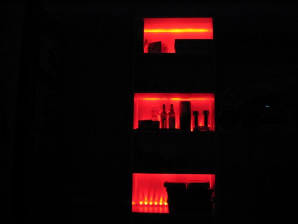

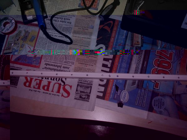

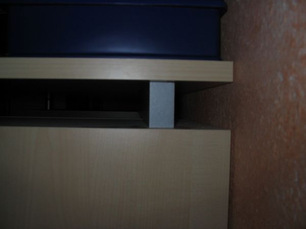

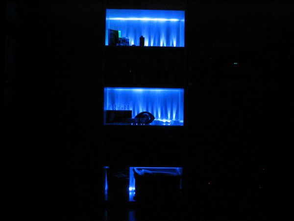

Ja ich wollt hier ienfach mal meine Beleuchtung präsentiern :)
Ist noch nicht ganz fertig, aber was red ich hier, bilder sagen ja eh mehr als worte :D
Hier sieht man erstmal was man alles braucht :)
lötkolben, Lötzinn, litzen LEDs Widerstände und natürlich die Leiste
Ohne Löcher
mit Löcher
Testweise eingebaut, die Kabel hängen noch vorne rum und es fehlen noch 2 Leisten :)
Werd bei den andern leisten dann auch mal fotos von den eingebauten LEDs machn hatte ich bisher vergessen :)
MfG und gute nacht :D
Euer Cyberbroker
€dit: Fehler behoben^^

Do, 04.01.07, 02:07
gute Arbeit
aber die Bilder müssen auf den Forum Server geladen werden !
Berni

Do, 04.01.07, 02:07
Kritikpunkt 1!
Die Bilder sind nicht auf dem Forumsserver!
Joa, sieht aber schön aus!
Berni
Do, 04.01.07, 02:09
Sieht echt genial aus :D
Also im Moment kann man sich soweit Ich weiss echt viel besser und flexibler selber eine LED Leiste bauen als VIEL zu überteuert eine zu kaufen :D
Man muss halt nur ein gewisses Grundwissen haben und Lötausrüstung etc.
Cyberbroker

Do, 04.01.07, 10:18
Jop sieht voll geil aus, und auf den Bildern ist ein Schöner Kontrast zu Rot und Blau zu sehen, hoffe das es in echt auch so geil aussieht oder noch geiler *g*.
Mit Freundlichen Grüßen Sh@rk

Do, 04.01.07, 21:48
@alexStyles
ja wie gesagt hab ja jetzt das erstmal überhaupt gelötet und hab ausser widerständen und leds nichts hier ^^ :)
aber das kommt noch, später irg. wann :), als nächstes werd ich mein Schreibtisch mit ultrahellen weißen leds beleuchten, indirekt, die hinter seite wird beleuchtet, schwer zu erklären, aber ich denk das wird gut aussehen :)
@Sh@rk
also das foto zeigt schon ziemlich die realität, also so wies tatsächlich ist:)
@Doc_McCoy
das is einfach ien papp-teller mit fussball motiv, ich hab kA warum der in meinem Zimmer liegt :)
Jep denke ich werd die Leisten heute noch fertig stellen, zumindest eine, also gibtsdann auch noch neue fotos :)

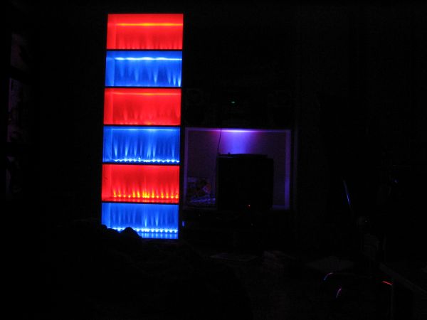

Mi, 24.01.07, 22:22
so jetzt hab ich auch die Kippschalter eingebaut:
und hier alles zusammen^^
Euer Cyberbroker
PS: Der Schreibtisch kommt dann demnächst auch dran^^
