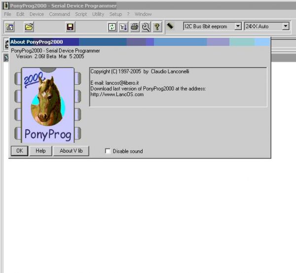

Ich verwende die PonyPro2000 v2.06f BETA Version. Diese könnte Ihr unter herunterladen:
http://www.lancos.com/ppwin95.html
Nach der Installation könnt Ihr die Software über Start, Programme, PonyProg, PonyProg2000 starten.

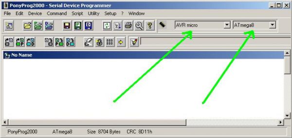

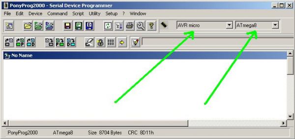

Jetzt solltet ihr das Hauptprogramm vor euch haben und könnt über die zwei Felder rechtsoben den richtigen Typ auswählen:
Zuerst im linken Feld „AVR Micro“ und im rechten dann „ATMega8“ (wenn ihr einen anderen Microcontroller-Typ habt, müsst ihr natürlich euren auswählen).

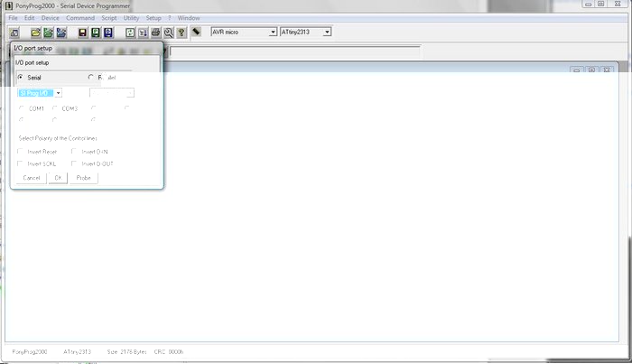

Anschließend müssen noch Einstellungen vorgenommen werden, dazu gehen wir auf „Setup“ und „Interface Setup…“. Es kommt ein Fenster das so aussieht:
Hier wählen wir „Serial“ aus, im Dropdownmenü „SI Prog I/O“, weiter unten wählt Ihr euren Com-Port an dem das Board hängt aus. Bei mir ist es „Com1“ kann bei jedem Rechner anders sein!
Die Kästchen unter „Select Polarity of the control lines“ lassen wir alle leer.
Danach können wir auf den Button „Probe“ klicken. Jetzt sollte „Test OK“ kommen, wenn nicht kann folgendes die Ursache sein:

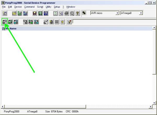

Nun können wir versuchen, eine Verbindung mit dem Microcontroller herzustellen.
Wir klicken auf Button untenlinks:

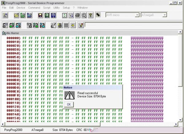

Warten ein paar Sekunden. Dann sollte folgende Meldung mit "Read successful" kommen.
Wenn diese Meldung kommt, heißt es das die Verbindung zum Board/Microcontroller funktioniert. :o

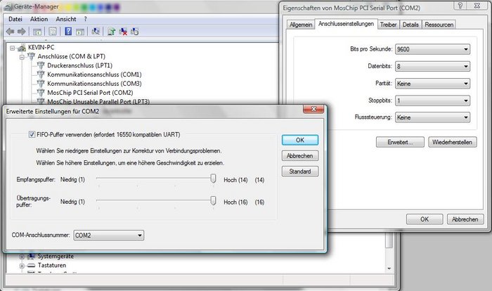

Ich hab bei mir ein Problem.
Ich kann die oben angegebenen Einstellungen nicht vornehmen. Also bei mir kann ich den COM2 Port nicht auswählen.
Ich habe Bilder angehängt, wie es bei mir ausschaut.
Wer auch nur ne Vermutung hat, warum es nicht klappt - bitte schreibt es, ich wäre für jeden Hinweis dankbar ; )

So, 14.02.10, 11:41
Hmm, dann will ich mal ne Vermutung äußern:
COM2 ist bei dir ein über PCI erweiterter COM-Port.
Wähle mal den Kommunikationsanschluss COM1 aus. Wenn du dein Board an dem "echten" seriellen Anschluss dran hast, wird das höchstwahrscheinlich der COM1 sein und nicht der COM2.
