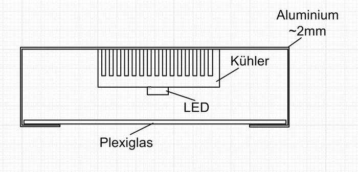

Hier noch die Schnittzeichnung wie ich die Lampe aufbauen möchte:

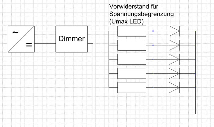

Die Beschaltung der Arrays würde ich wie folgt vornehmen:
Ausgerechnet habe ich folgende Vorwiderstände
UV = 12V; UD= 10.2V => 12V-10.2V = 1.8V => 1.8V : 0.6A = 3 Ohm
Nun stellt sich die Frage passt meine Zusammensetzung überhaupt zueinander? Dadurch das das Gehäuse rundum geschlossen ist, reicht die Wärmeabführung vom Kühler zur Lampengehäuse aus? Ist ein Wärmestau zu erwarten? Habe ich etwas übersehen?

- Beiträge: 1276
Ich bin mir nicht ganz sicher, ob die ausgewählten LEDs dafür wirklich optimal sind. Wäre es nicht viel einfacher für dich anstelle der vielen einzelnen Smart Arrays die auch die Installation recht aufwendig machen einfach 1.5m Lumiflex 60 zu verwenden? Wenn dir das noch nicht hell genug sein sollte ist in der Leuchte ja auch mehr als genug Platz um einfach zwei nebeneinander zu kleben. Auf diese Art kannst du auch auf den Kühlkörper komplett verzichten. Dein Alugehäuse reicht dafür leicht aus. Du brauchst so im Prinzip nicht mehr als die Lumiflex, den Dimmer und ein 24V= Netzgerät.
