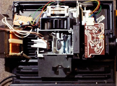

Hab einen alten Diaprojektor(ehemals 150Watt Glühbirne) auf eine Luxeon K2 weiß 120Lumen umgebaut.

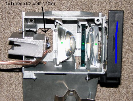

Als erstes habe ich den Kasten wo die Linsen und Glühbirne drinn war nach hinten aufgesägt, damit Platz für den Kühlkörper der K2 da ist.
Ein Gesamtbild: Man kann erkennen wo hinten der Kühlkörper rausschaut!

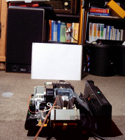

Ein Bild von Oben mit den Linsen und der K2

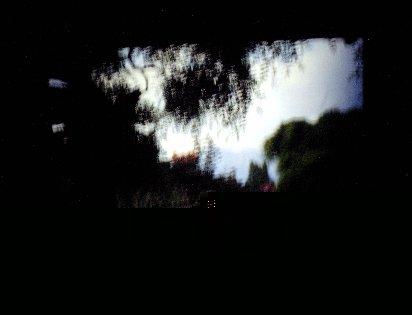

So jetzt das Ergebnis:
Das Bild ist in Wirklichkeit besser, das Fotografieren hat jetzt schnell gehen müssen und ist somit ziemlich verwackelt!

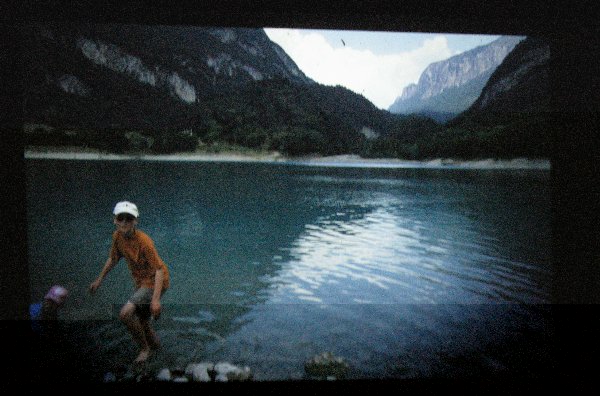

So jetzt gibt's schärfere Bilder. Sind leicht pixelig, weil es ja stockfinster war.

Und jetzt noch ein Makro der Leinwand:
Also man kann mit Luxeon K2 weiß 120 Lumen sicherlich einen guten Diaprojektor bauen.

Oben hat's ein Bilder update gegeben!
Zweimal das gleich Dia, aber dafür einmal ein Makro!

tolle Idee das so zu lösen. Kannst du mal eine Großaufnahme vom Linsensystem machen und reinstellen. Spiele auch grad mit sowas rum.

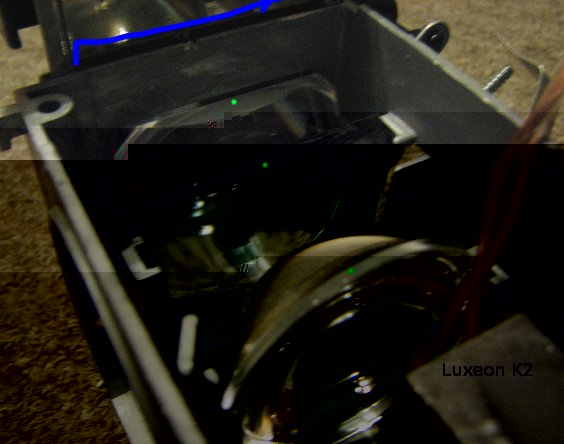

So irgendwer hat noch genauere Fotos von den Linsen gewünscht, hier sind sie:
Mit den Grünen Punkten habe ich nochmal die einselnen Linsen markiert und mit den blauen Strichen, wo das die ist.Eigentlich nur für euch, damit ihr besser die Linsen erkennen könnt. :wink:

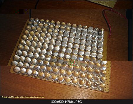

@dedicated die sehen irgendwie schön aus die großen Led's davon mal ausgegangen das es ja keine 5mm sind *g*.
Mo, 15.01.07, 19:52
Die Powerleds haben schon echt einige Sachen ins Rollen gebracht, zumindest bei uns! :lol:
Ich werde mir eventuell 3 Z-Leds mal wieder bei euch bestellen und sehe ich dann schon, ob ich 2 oder 3 Z-Leds verwende. Ich könnte zwar genauso K2s verwenden, da bräuchte ich mehr und der Raum für die Leds ist jetzt auch nicht so groß und ein Grill sollte es auch nicht werden, also denke ich, werde ich die 1x K2 durch 2-3x P4 ersetzen. :D
Jedoch schaue ich mir erstmal nach einem Display um, an Handy Disp habe ich auch schon gedacht, oder eventuell von einem MP4-Player!
Nur das Problem wird sein, dass ich keine Ahnung habe, wie ich so ein Display an meinen VGA-Anschluss am PC ran bekomme und es zugleich auch noch funktioniert. :cry:
Vielleicht kennt sich ja einer von euch in diesem Gebiet zumindest einigermaßen aus??!!!
dedicated
Beiträge: 141
Mo, 15.01.07, 21:26
@ SKARK jupp das sind 10mm LEDs :lol: :lol:
