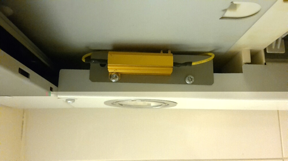

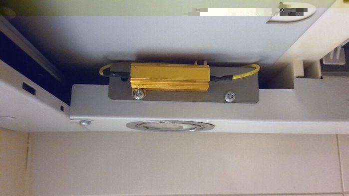

My solution was to mount a resistor 27 Ohm - 50 W in parallel to one of the lampfittings, see picture. With the additional 5 W of this resistor I can use three LED lamps of 2.4 W each. The total power is now approx. 20W (5W resistor, 7W LED, 8 W electronics) and the LEDS can be dimmed down to 5 W.

Wer mit Kompromissen leben kann: ich habe eine Halogenlampe behalten, um die Grundlast zu sichern und zwei LEDs eingebaut. Läuft.
Mit Verspätung nochmal eine kurze Rückmeldung zu dem Thema, bevor ich das Lesezeichen lösche: Ich habe mit Siemens Kontakt aufgenommen, um die von Handkalt aufgeworfenen Fragen zu klären bzw. zu erfahren, wo genau hier das Problem liegt. Die Antwort der Kundendienst-Mitarbeiterin war sehr unbefriedigend, und auch beim zweiten Versuch ging man nicht auf meine Bitte auf eine technische Erklärung ein:
Ich habe mich entschlossen, es dabei zu belassen und, wie oben empfohlen, einfach eine einzelne Halogenlampe zu behalten und die beiden anderen gegen LEDs auszutauschen. Mein Unverständnis über die offenbar unzeitgemäß ausgelegte Elektronik eines nicht mehr als 2 Jahre alten Gerätes bleibt, ebenso das Kopfschütteln über den vollkommen nutzlosen Siemens-Support. Unsere nächste Abzugshaube hat mit Sicherheit LED-Beleuchtung, aber mit ebensolcher Sicherheit kein Siemens-Logo.

Das mit der Wechsel- und Gleichspannung ist mir ehrlich gesagt alles etwas zu hoch.
Muss mich damit mal auseinander setzen. Wobei, es wird doch sicherlich auch LED Stipes mit Wechselspannung geben, oder ?
Küche wird gerade umgebaut und die Abzugshaube ist demontiert.
Komme daher grad überall gut dran. Bei bedarf, kann ich auch mal versuchen die Steuerplatine abzufotografieren
Hier mal ein Foto vom Trafo:
