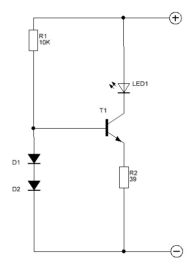

Für die LED ist es grundsätzlich wichtig, dass der Durchlassstrom begrenzt wird. Zunächst habe ich mal eine einfache Option über Vorwiderstände aufgezeigt. Häufig werden aber auch sogenannte Konstantstromquellen verwendet. Diese sind oft so gestrickt, dass auch bei Veränderung der Spannung der Strom konstant bleibt. Konstantstromquellen lassen sich sowohl mit diskreten Bauteilen erstellen als auch mit einfachen fertigen Bauteilen (LED-Treibern) realisieren.
Ermittlung vom Widerstand R2:
R = U/I
R = 0,7V/0,020 A
R = 35 Ohm
Wir wählen den nächst höheren Wert aus der E12 Reihe mit 39 Ohm.
Daraus ergibt sich ein tatsächlicher Strom von:
I = U/R
I = 0,7V/39 Ohm
--> ca. 18 mA
Die Stückliste hierzu könnte so ausschauen:
1x Transistor BC546
1x Widerstand R1 = 10K
1x Widerstand R2 = 39 Ohm
2x Diode 1N4148 (D1, D2)
1x LED
Wichtig zu beachten ist:
UBE = Betriebsspannung
UF = Durchlassspannung LED
UBE - UF > 0,7V
Ein mögliches Layout könnte z.B. so aussehen:
Natürlich muss die LED nicht direkt auf der Platine sein. Sie könnte mit Stift- und Buchsenleisten über Kupferlitzen verbunden werden.
Für diese und ähnliche Schaltungen findet man auch im Internet noch einige Beispiele.
Der Betriebs bzw. Versorgungsspannung sind natürlich aufgrund von den Bauteilen auch Grenzen gesetzt.
Hier müssen auch die Datenblätter vom Transistor beachtet werden.
Gruß Flo
