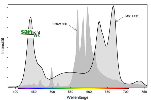

Ich habe mich nun entschlossen, keine (lebens)gefährlichen Experimente mit hoher Zerstörungswahrscheinlichkeit des Materials durchzuführen und möchte das Sanlight Culturelux M30 Modul einfach nachzubauen, da hiermit schon einige gute Ergebnisse erzielt wurden.
Es sollen sozusagen 2 Module auf einem Kühlkörper kombiniert werden.
Beim Led Treiber handelt es sich um Recom Lighting RACD30-500 30 W 10 - 56 V/DC 500 mA (http://www.conrad.at/ce/de/product/1577 ... .ASTPCEN27)

Grafische Darstellung des Lichtspektrums

also hat geschrieben:Ich habe mich nun entschlossen, keine (lebens)gefährlichen Experimente mit hoher Zerstörungswahrscheinlichkeit des Materials durchzuführen...
Naja, das ist schon sehr übertrieben. Der Ausgang solcher Netzteile ist netzgetrennt, bei einpoliger Berührung passiert Dir und dem Material gar nix. Um in den vollen Genuß der Spannung zu kommen, musst Du schon beide Ausgangspole berühren.
... und möchte das Sanlight Culturelux M30 Modul einfach nachzubauen, ...
Ich erkenne auf dem Bild des Moduls 18 Osram Oslon SSL 80 verschiedener Farben und eine LED Engin LR1-00R300. Ich habe mal versucht, das Modul nachzustellen und komme auf folgendes Ergebnis (die violette Kurve ist mein Versuch):
Da ich nicht alle Oslons in meiner Datenbank habe, musste ich ein wenig improvisieren, aber es kommt ganz gut hin. Ich würde das Modul trotzdem so nicht nachbauen, weil für meinen Geschmack der Blauanteil recht hoch ist. Den kann man meines Erachtens durchaus halbieren. Ich habe hier im Forum mal einen meiner Pflanzenstrahler beschrieben, inzwischen habe ich zwei weitere gebaut.

@Loong: Danke für deine Mühe, das Spektrum nachzustellen! Freue mich, dass es Foren gibt, in denen Mitglieder konstruktiv helfen und nicht Unwissenheit mit negativen Bemerkungen strafen. Learning by doing ist in diesem Fall mit recht hohen Kosten verbunden und ich möchte nicht riskieren, die Bauteile abzuschiessen. DANKE!!!

Loong
So, 05.01.14, 13:28
ich würde royalblaue (450 nm) und tiefrote (660 nm) LEDs im Verhältnis 1:3 verwenden und das Spektrum mit ein paar kaltweißen und warmweißen LEDs ein bißchen auffüllen. Rot und rot-orange kannst Du meines Erachtens weglassen. Bei Deiner Kombination zieht Dir der hohe Anteil warmweißer LEDs die Photosyntheseeffizienz runter.

daniu hat geschrieben:-wie man verschiedentlich lesen kann, brauchen die Pflanzen vor der Blüte hauptsächlich blaue Lichttöne, genauer: Königsblau - eigentlich sogar etwas unterhalb von 450nm.
Die Photosynthese der Pflanzen ist unabhängig von der Blühinduktion. Verschiedene Wirkspektren der Photosynthese findet man beispielsweise hier im Forum oder auch da.
Auf einen ganz, ganz einfachen Nenner gebracht: Rot ist Wuchs- und blau ist Steuerlicht. Blau benötigen jedoch die allermeisten Pflanzen zum gesunden Wuchs, es sind nur sehr, sehr wenige Pflanzen, die ohne blau auskommen. Eine sehr gute Zusammenstellung entsprechender Papers findet man dort.
Die die Blühinduktion der allermeisten Pflanzen erfolgt über die Tageslänge. Die erkennt die Pflanze mit dem bei 660 bzw. 730 nm aktiven Phytochrom-Hellrot-Dunkelrot-System.
