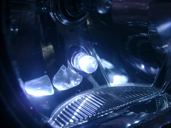

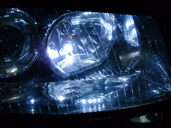

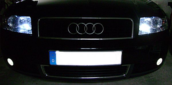

Nachdem bei meinem Audi immer wieder die Standlichtbirnen versagten und der Wechsel der selben immer ein Problem darstellten, kam ich auf die Idee es mal mit LEDs zu probieren.
Für die Halogenlampe benutzte ich die 4chip 10mm LED eines anderen Herstellers und in meine Nebelscheinwerfer setzte ich 6 Stück Flat Top LEDs 5mm.
Das Ergebnis kann sich so glaube ich sehen lassen..
Und beim Thema ( TÜV) hatte ich auch keine Probleme.

knuddl
Registriert: Mi, 24.01.07, 13:31
Fr, 26.01.07, 01:42
hallo pehu
da ich mehr nachts als tagsüber unterwegs bin und seit den einbau ca 4000 km hinter mir habe kann ich mich über einen leistungsabfall nicht beschweren..
bis jetzt habe ich noch keine veränderung feststellen können...
