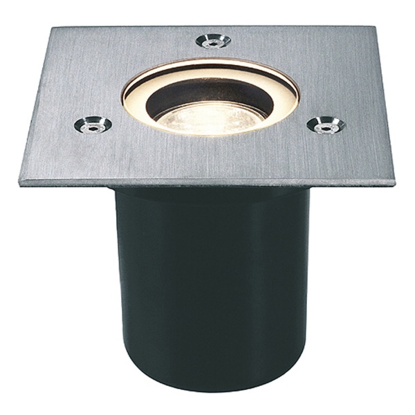

tja, das habe ich schon vermutet
Die Leuchten sind eigentlich für den Aussenbereich konstruiert - siehe Bild.
Vielleicht könnte man die Wärme auf die Edelstahl-Abdeckplatte irgendwie verteilen.
Andere Leuchten zu finden, ist wahrscheinlich ziemlich sinnlos.
Ich probier's trotzdem mal.
