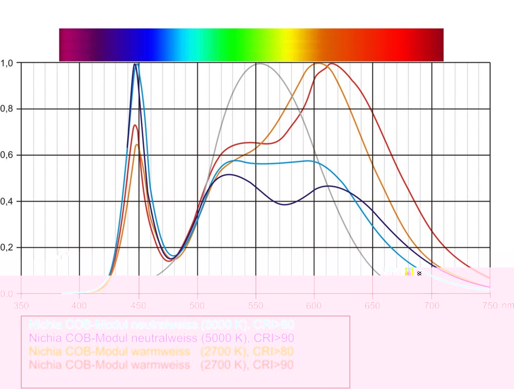

Die Spektralverteilung im Vergleich:
Für welche Serie man sich konkret entscheidet, hängt von der Beleuchtungsaufgabe ab. Für allgemeine Beleuchtungszwecke inklusive Wohnraumbeleuchtungen bietet bereits das R8000er-Binning eine hervorragende Farbwiedergabe. Bei kritischen Beleuchtungssituationen wie Fotographie oder Beleuchtung eines Schminkspiegels ist das R9000er-Binning die richtige Wahl.

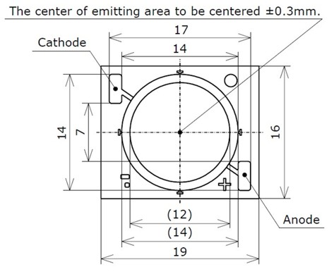

Die L-Serie ist in verschiedenen Leistungsklassen erhältlich und besteht aus einem Array aus entweder 36, 66, 110 oder 121 LEDs. Die Anzahl der LEDs lässt sich aus den Ziffern in der Typenbezeichnung ablesen. Das LED-Array ist dabei kreisförmig auf einem rechteckigen weißen Keramikträger aufgebracht. Der elektrische Anschluss erfolgt über zwei vergoldete Lötflächen mit den Abmessungen 3,5 mm x 1,5 mm. Die äußeren Abmessungen des Keramikträgers sowie die Position und Größe der Lötflächen sind dabei bei allen Modulen der L-Serie identisch. Lediglich der Durchmesser des LED-Arrays variiert innerhalb der Serie.

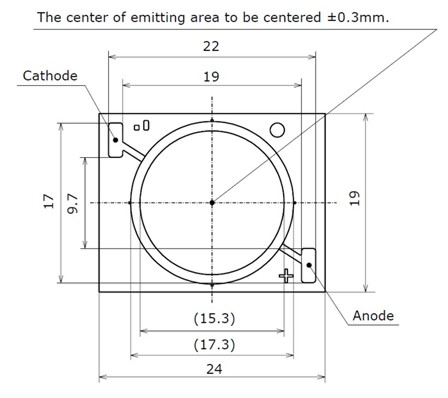

Die Maßzeichnung der L-Serie am Beispiel des NSBWL121A (alle Maßangaben in mm):
Bild02 Abmessungen 121er.jpg (35.84 KiB) 64145 mal betrachtet

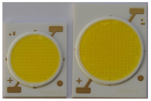

Hier zum Vergleich ein Foto der Module NSBWL121A (links) und NSCWJ216A (rechts):
Bild04 Modulvergleich.jpg (23.06 KiB) 64145 mal betrachtet

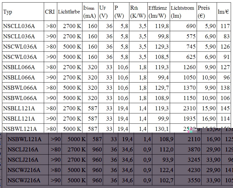

Die verfügbaren Typen mit den wichtigsten Kenndaten:
Hinweis:
Aktuelle Tabelle (Stand April 2017) siehe unteren Post vom 7.4.2017

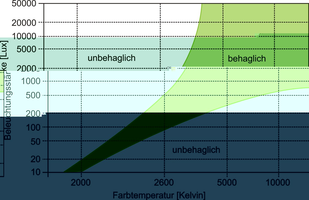

Auswahlkriterien
Die Wahl der Farbtemperatur ist bei allgemeinen Beleuchtungsaufgaben in der Wohnung in erster Linie Geschmackssache. Eine Farbtemperatur von 2700 K (warmweiss) entspricht sehr genau der Farbtemperatur einer 60 W Glühbirne. Eine Farbtemperatur von 5000 K (neutralweiss) kommt sehr nahe an die Farbtemperatur des Sonnenlichts am Vormittag bzw. Nachmittag (5500 K) heran. Für Arbeitszimmer, Büros oder Werkstatt ist deshalb neutralweißes Licht vorzuziehen.
Allerdings sollte bei der Planung auch der Kruithoffsche Behaglichkeitsbereich beachtet werden:
Eine Farbtemperatur von 2700 K sollte man nur dann wählen, wenn die dadurch erzeugte Beleuchtungsstärke bei unter 500 Lux bleibt. Umgekehrt sollte man eine Farbtemperatur von 5000 K nur dann wählen, wenn die erzielte Beleuchtungsstärke 300 Lux überschreitet. Warmweißes Licht mit höheren Beleuchtungsstärken bzw. neutralweißes Licht mit niedrigeren Beleuchtungsstärken können unnatürlich und dadurch unbehaglich wirken.
Siehe auch http://www.bbr.bund.de/BBSR/DE/Veroeffe ... onFile&v=2 auf Seite 8.
Häufig kommen bei der Planung einer Leuchtezwei Module in Frage.
Nehmen wir z.B. an, man möchte ein neutralweißes Modul mit einem CRI von >80 Ra mit einem Strom von 350 mA betreiben. In der Tabelle erkennen wir, dass das NSBWL066A geeignet wäre. Der Nennstrom beträgt hier 320 mA, bei Betrieb mit 350 mA wird das Modul folglich um 9% überbestromt. Die LED-Leistung beträgt dann 11,5 W bei einer Effizienz von ca. 125 lm/W. Daraus resultiert im Idealfall ein Lichtstrom von 1437 lm. Dieser Lichtstrom würde bei einer Kühlkörpertemperatur von 25°C erreicht werden. Bei einer Kühlkörpertemperatur von 60°C sinkt der Lichtstrom auf etwa 94% ab. Der zu erwartende reale Lichtstrom liegt daher bei 1350 lm, was wiederum einer Effizienz von 117 lm/W entspricht.
Möglich ist aber auch die Verwendung eines NSBWL121A. Hier beträgt der Nennstrom 587 mA. Mit 350 mA wird das Modul damit um 40% unterbestromt. Aus dem Kurzdatenblatt geht hervor, dass die Effizienz bei diesem Strom 139 lm/W beträgt. Gleichzeitig sinkt die Vorwärtsspannung des Moduls auf 31 V. Die LED-Leistung liegt daher bei 10,9 W. Daraus ergibt sich ein idealer Lichtstrom von 1515 lm, Korrigiert auf 94% sind das folglich 1424 lm bei 130 lm/W.
Ein Mehrpreis von 6€ bewirkt also eine Steigerung des Lichtstroms bei gleichzeitig verminderter Leistungsaufnahme.
Anders sieht der Fall bei höheren Leistungen aus. Je höher die LED-Leistung wird, desto schwieriger wird es, für eine ausreichende passive Kühlung zu sorgen.
Auch hierzu ein Beispiel:
Ein Modul soll mit 700 mA betrieben werden. Verwendbar wäre hier anscheinend ein NSBWL121A. Der Nennstrom beträgt 587 mA, das Modul würde also um 20% überbestromt. Die Effizienz würde dadurch nur noch bei ca. 120 lm/W liegen. Bei einer Vorwärtsspannung von ca. 34 V beträgt die LED-Leistung 23,8 W bei einem Lichtstrom von 2850 lm.
Hier sollte aber auch unbedingt der Wärmewiederstand des Moduls betrachtet werden. Dem Herstellerdatenblatt entnehmen wir einen Wert von 1,4 K/W. Damit liegt die Chiptemperatur folglich 33°C über der Kühlkörpertemperatur. Bei 60°C Kühlkörpertemperatur beträgt die Chiptemperatur folglich bereit 93°C, bei 80°C Kühlkörpertemperatur ergeben sich bereits 113°C Chiptemperatur. Erlaubt sind maximal 130°C, wir würden uns also bereits im Grenzbereich des Erlaubten bewegen.
Wird hier als Modul das NSCWJ216A verwendet, ergeben sich deutliche Unterschiede. Dieses Modul hat einen Nennstrom von 960 mA und wird damit um 27% unterbestromt. Anhand des Kurzdatenblatts können wir die Effizienz bei 700 mA abschätzen; sie liegt bei etwa 140 lm/W. Auch bei diesem Modul liegt die Vorwärtsspannung bei 34 V, die Leistungsaufnahme ist also identisch. Daraus ergibt sich ein Lichtstrom von 3330 lm.
Dem Herstellerdatenblatt entnehmen wir einen Wärmewiderstand des Moduls von 0,9 K/W. Damit liegt die Chiptemperatur des Moduls 21°C über der Kühlkörpertemperatur. Die Chiptemperatur bleibt also bei gleicher Leistungsaufnahme 12°C unter der des NSBWL121A.
In diesem Beispiel wäre also sowohl aus Gründen der Effizienz als auch wegen der niedrigeren Temperatur das NSCWJ216A die bessere Wahl.

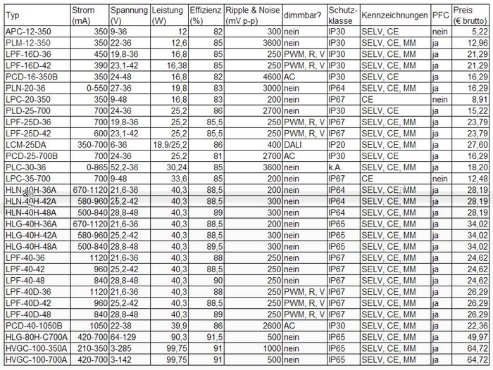

Geeignete Konstantstromquellen
Nachfolgend eine Auswahl geeigneter KSQs des Herstellers Meanwell mit den wichtigsten Kenndaten. Die Preise beziehen sich auf die Firma elpro. Auf die dort angegebenen Nettopreise ist die Mehrwertsteuer in der Tabelle bereits berücksichtigt. Stand der Preise ist November 2014.
Die letzten drei KSQs in der Tabelle eignen sich für eine Reihenschaltung mehrerer COB-Module. Link zu elpro:
http://www.elpro.org/shop/shop.php?q=SCW12A-12

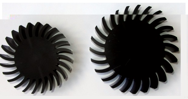

Bei COB-Modulen entsteht im Betrieb eine relativ große Wärmeleistung auf sehr kleinem Raum. Eine Wärmeabfuhr über Bleche oder Aluminiumprofile ist daher nicht möglich. Deshalb ist es zwingend erforderlich, geeignete Kühlkörper einzusetzen. Bei der Montage auf einem Kühlkörper ist ein optimaler thermischer Kontakt zwischen COB-Modul und Kühlkörper notwendig. Sehr gut geeignet ist hierfür der Wärmeleitkleber Arctic Silver. Im Hinblick auf die Lebenserwartung der COB-Module spricht nichts gegen eine dauerhafte Klebeverbindung.
Geeignete Kühlkörper sind z.B. der SK 572 25 SA (links) und der SK 584 25 SA (rechts).
Bild08 SK-Serie.jpg (36.66 KiB) 64145 mal betrachtet
Vorteil dieser Kühlkörperserie von Fischerelektronik ist das speziell für Leistungs-LEDs entworfene Design. Aufgrund der runden Bauform und der geschwungenen Kühlrippen lassen sich diese Kühlkörper leicht und optisch ansprechend in einen Leuchtenkopf integrieren.

Auf einem SK 572 25 SA betreibe ich ein Modul NSBWL121A (>80 Ra) mit einem Strom von 350 mA. Der Kühlkörper erreicht bei einer Umgebungstemperatur von 25°C ca. 44°C. Vorteil der Unterbestromung ist hierbei die höhere Effizienz von 139 lm/W bei einem Lichtstrom von immer noch gut 1500 lm.
Auf einem SK 584 25 SA wird das gleiche Modul mit einem Strom von 550 mA betrieben. Der Kühlkörper erreicht hierbei im Dauerbetrieb eine Temperatur von 49°C. Damit verbleibt noch ausreichend Reserve, um das Modul auch mit 700 mA zu betreiben. In diesem Fall wird die Kühlkörpertemperatur bei ca. 60°C liegen.

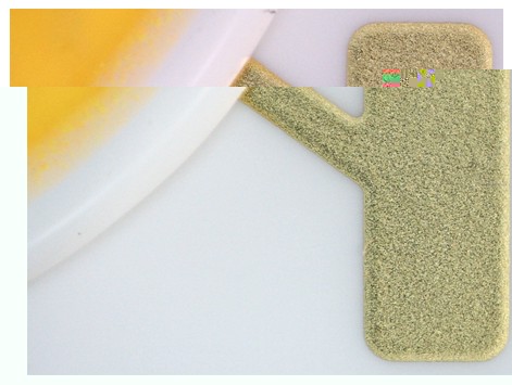

Vorbereitung der Module
Bevor die COB-Module auf die Kühlkörper geklebt werden können, müssen die Lötstellen auf den Modulen noch vorbereitet werden. Nach dem Aufkleben wäre dies aufgrund der schnellen Wärmeableitung über das Keramiksubstrat an den Kühlkörper praktisch unmöglich. Die Lötflächen des Moduls sind vergoldet:
Bild11 Lötpad vergoldet.jpg (35.96 KiB) 64145 mal betrachtet

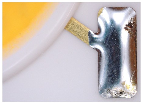

Als Korrosionsschutz und für Klemmverbindungen ist dies optimal, für Lötverbindungen eher hinderlich. Beim Aufschmelzen von Lötzinn löst sich das Gold von der Kupferfläche und diffundiert ins Lötzinn. Die Lötstelle wird dadurch matt und sieht etwas körnig aus. Dadurch lässt sich so eine Lötstelle nur schwer von einer kalten Lötstelle unterscheiden.

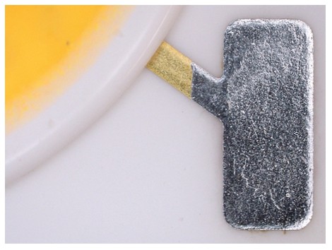

Mit einem kleinen Trick lässt sich das Gold aber leicht entfernen. Hierzu wird zunächst ein Tropfen Flussmittel auf die Lötflächen gegeben und mit dem Lötkolben ein Tropfen Lötzinn aufgebracht:
Bild12 Lötpad verzinnt.jpg (29.13 KiB) 64145 mal betrachtet
Anschließend wird das Lötzinn mit Entlötlitze wieder entfernt. Die Entlötlitze nimmt dabei zusammen mit dem Lötzinn auch das Gold auf.

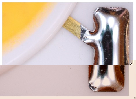

Die Lötstellen werden mit Brennspiritus oder Isopropylalkohol gereinigt, erneut Flussmittel aufgetragen und mit Lötzinn versehen. Die jetzt aufgetragene Menge an Lötzinn sollte so bemessen sein, dass sie für die endgültige Lötverbindung ausreicht.
Nach abschließender Reinigung ist das Modul soweit vorbereitet:
Bild14 Lötpad neu verzinnt.jpg (26.57 KiB) 64145 mal betrachtet

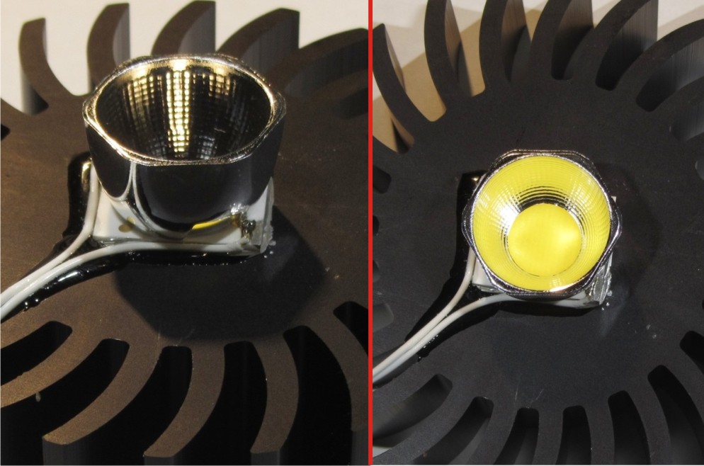

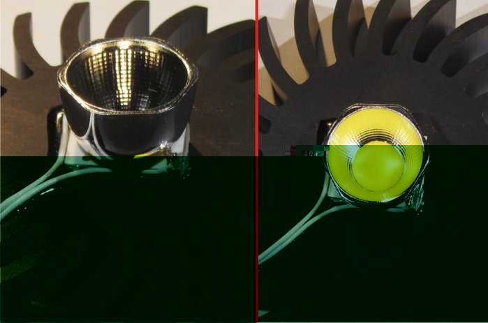

Ein leidiges Thema sind passende Reflektoren. Die Module haben einen Abstrahlwinkel von 120°. Meist wird bei Eigenkonstruktionen ein kleinerer Abstrahlwinkel gewünscht, der sich nur über entsprechende Reflektoren erreichen lässt. Die Firma Ledil bietet für jedes Nichia-Modul passende Reflektoren an. Allerdings sind diese in Deutschland praktisch nicht erhältlich.
Hier ist Lumitronix gefragt. Meiner Meinung nach macht es keinen Sinn, diese Module ohne passende Reflektoren anzubieten. Solange hier von Lumitronix noch keine (hoffentlich baldige) Abhilfe geschaffen wurde, kann man sich mit Reflektoren behelfen, die eigentlich für andere Module gedacht sind.
Zumindest für die 121er und die 216er-Serie ist das kein großes Problem. Für die 121er-Serie kann man praktisch jeden Reflektor verwenden, der unten eine Öffnung von 12 mm Durchmesser hat.
Obiges Bild zeigt ein COB-Modul mit einem "Ledil Reflektor 22.6mm für Citizen CL230". Diese Reflektoren werden von Lumitronix inzwischen leider nicht mehr angeboten. Passen sollten aber auch:
http://www.leds.de/High-Power-LEDs/Lins ... -G-36.html und
http://www.leds.de/High-Power-LEDs/Lins ... Reihe.html

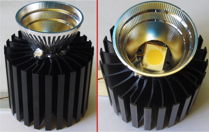

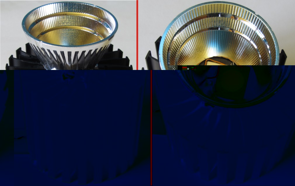

Für die 216er-Serie habe ich bereits diese Reflektoren verwendet:
http://www.leds.de/High-Power-LEDs/Lins ... de-48.html
Bei Verwendung von "Fremdreflektoren" muss man gegebenenfalls die Auflage/Halterung mit einer kleinen Feile etwas anpassen. Ausserdem muss man damit rechnen, dass die optischen Eigenschaften leicht abweichen.

Hinweis:
In obigem Post habe ich die KSQ-Tabelle um die Spalte "Ripple & Noise (mV)" erweitert.
Hintergrund hierfür war die Tatsache, dass ich bei der einen oder anderen selbst gebauten Leuchte mit Meanwell-KSQs mit einer Digitalkamera ein hochfrequentes Flimmern darstellen konnte. Bei Durchsicht der Datenblätter habe ich dann festgestellt, dass einige KSQs ein ausgangsseitiges Ripple & Noise von bis zu 3,6 V aufweisen.
Das soll aber keinen Ausschließungsgrund darstellen, mit bloßem Auge ist das Flimmern nicht wahrnehmbar.
