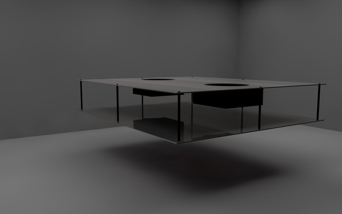

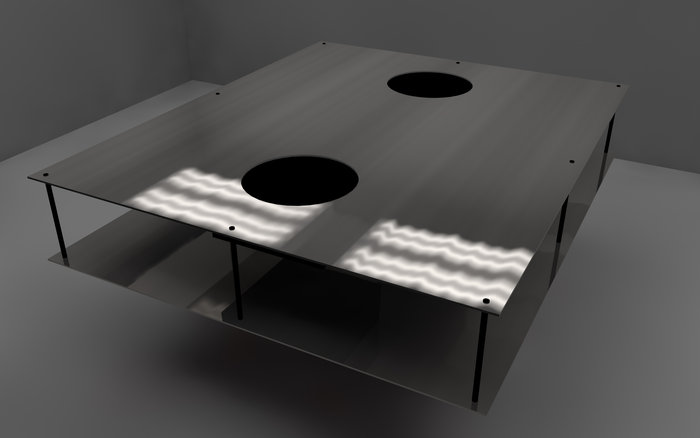

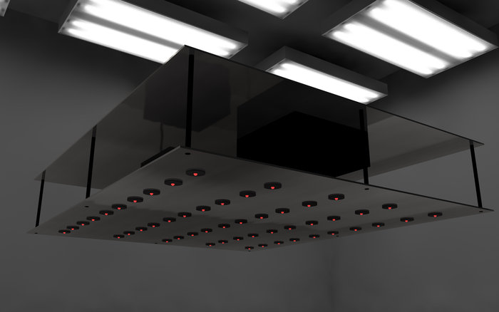

Zunächst zu dem Projekt:
Ich möchte gerne ein 150W LED-Panel bestehend aus 50 x 3W High Power LED's (mit Star Platine) bauen. Diese würde ich mit Wärmeleitkleber auf eine Aluminiumplatte kleben und die LED’s dann hintereinander hängen - also Pluspol der ersten an den Minuspol der zweiten löten etc. und das bei allen 50 Stück. Die Aluminumplatte habe ich gewählt damit schon mal ein Teil der Wärme über diese absorbiert wird. Da das wahrscheinlich nicht reicht wollte ich in eine zweite Aluplatte mit gleichen Maßen zwei PC Lüfter (120mm) unterstützend darüber aufbauen.
Die eigentliche Frage ist allerdings wie ich den ganzen Aufbau am günstigsten mit Strom versorge. Das ganze soll nicht Dimmbar sein oder ähnliches. Ich brauche nicht mal einen An- und Ausschalter. Mir reicht es dass es leuchtet wenn der Stecker in der Steckdose ist - also möglichst preiswert. Welche Möglichkeiten gibt es da und könnt ihr vielleicht sogar Produkte empfehlen? Und wie wird das ganze dann an die LED’s angeschlossen? Geht das Konzept so auf, wie geplant?
Ich bin gespannt auf eure Antworten. Außerdem habe ich 2D & 3D Skizzen angehängt damit man es sich besser vorstellen kann.

Mo, 24.11.14, 18:51
Willkommen im Forum.
... bestehend aus 50 x 3W High Power LED's (mit Star Platine)
Hier die Daten der LED's.
Leistung: 3W
maximaler Strom: 700mA (kann auch mit weniger Leistung betrieben werden)
Spannung: 2,6 V bis 2,8 V
2,6V x 0,7A = 1,82W
2,8V x 0,7A = 1,96W --> gerundet 2 Watt
2W x 50 Leds = 100 Watt.
Davon werden ca. 30% in Licht, der Rest (70%) in Wärme umgewandelt.
100 Watt x 70% = 70 Watt
Ein 2mm dickes Alublech (das Blech darf auch dicker sein) mit mindestens 50 x 60 cm könnte (rein passiv gekühlt)* ausreichen.
Mit Lüfterunterstützung sollte es ausreichen.
* nur wenn Luft an beide Seiten des Bleches heran kommen kann.
Parameter für die Berechnung:
Umgebungstemperatur: 25°C
max. Temperatur des Bleches: 70°C
Wirkungsgrad des Bleches (horizontale Ausrichtung): 70%
70°C - 25°C = 45°C --> gleichbedeutend: 45K
45K / 70W = 0,643K/W
0,643K/W x 70% = 0,45K/W
Bezogen auf ein 2mm dickes Alu-Blech mit einer Kantenlänge von 20cm und 10 Watt Leistung:
70W / 10W = 7
0,45K/W x 7 = 3,15K/W
Wer das Bild aus dem PDF aufgehoben hat, welches hier nicht gezeigt werden darf, sieht, dass es reicht.
Habe leider den Link zum PDF nicht mehr. Wer ihn noch hat, bitte aushelfen.
siehe Seite 69 resp. Seite 214
