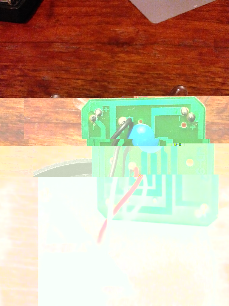

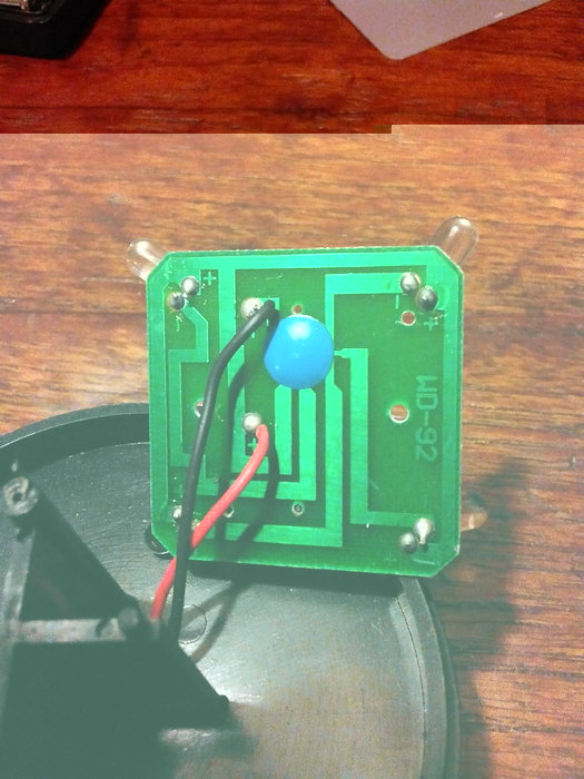

Sorry hier die Bilder:

Für einen Umbau sieht es eigentlich ganz gut aus. Auf der Platine sind bestimmt noch Widerstände... Kannst Du die Platine mal abschrauben und ein Foto davon posten? Einfachst mögliche Umbaumaßnahme wäre ein Austausch der LEDs UND der Widerstände. Sollen die 'neuen' LEDs eigentlich weiß oder farbig (blau) werden?
Beispiel: 4 solche LEDs (blau): http://www.leds.de/Low-Mid-Power-LEDs/L ... -3-6V.html oder auch 4 solche (weiß): http://www.leds.de/Low-Mid-Power-LEDs/L ... K1.htmlund pro LED einen solchen Widerstand: http://www.conrad.de/ce/de/product/4050 ... ggest=true
Laufzeit mit 3 AA eneloop Akkus wäre etwa 10 Stunden Dauerbetrieb.

Unter dem blauen 'Klecks' ist ein Chip, der den Strom regelt. Könntest Du aber auch einfach umgehen. Schwarzes Kabel ablöten und die 4 Minus-Leiterbahnen direkt damit verbinden. Mit etwas mechanischem Geschick kannst Du auch die Minus-Leitungen mit einem Dremel o.ä. durchfräßen, neue Löcher in die Leiterbahmen bohren und dort die Widerstände verlöten.

Stimmt. Er reduziert aber wohl auch den Strom auf vmtl. 20mA. Das lässt sich leider nicht ändern. Wenn Du Widerstände zusätzlich ein baust, wird es noch weniger hell als es momentan schon ist. Du kannst natürlich testweise die momentan eingelöteten LEDs mit den verlinkten blauen ersetzten. Heller wird es damit auch schon (weil diese LEDs einfach effizienter sind), aber wesentlich heller wird es nur, wenn der Strom höher wird. Wenn Du den Rundumlichteffekt behalten willst, aber mit 'richtig' Helligkeit, dann wird es wesentlich aufwändiger, weil dann müssen zusätzlich noch Treiber-Transistoren eingebaut werden...
