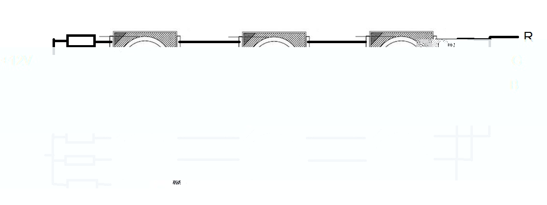

Könntest du mir einen Schaltplan hochladen bzw. ein Bild wie so ein led stripe aufgebaut ist?

Prinzipiell wie die sogenannte 'gemischte Schaltung':Könntest du mir einen Schaltplan hochladen bzw. ein Bild wie so ein led stripe aufgebaut ist?

Speziell für RGB sieht das dann etwa so aus: Mechanisch würde man den zweiten (und die weiteren) 'Teilstripes' natürlich nicht untereinander sondern nebeneinander bauen.
Farben können auch anders sein. Hängt von den LEDs ab.
