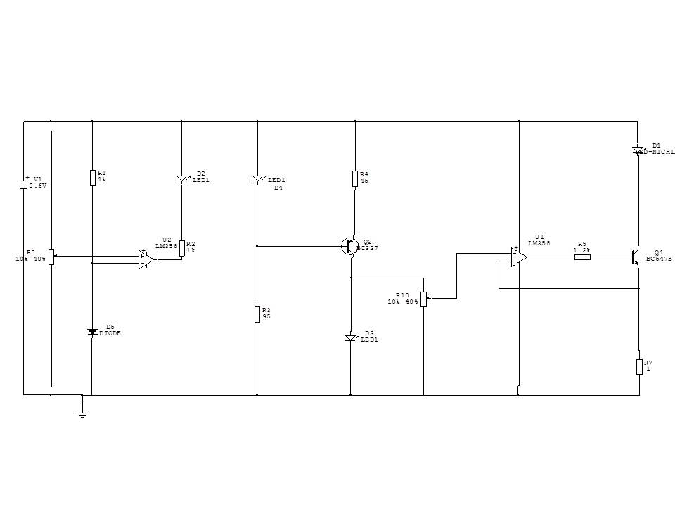

Es geht darum es zu verstehen und zu bauen auf einer Platine.
Das ist mein Schaltung mit: Low-Bat-Anzeige, Spannungsstabilisierung mit Rote-LED 1,8V 2mA und Spannungsgesteuerte Stromquelle.

Mi, 06.05.15, 09:21
Also, ich gehe mal von Elektronikkenntnissen aus.
Von links:
LM358 als Komparator schaltet von 0V auf +Ub, wenn die an P1 eingestellte Spannung größer als die Diodenspannung an D1 ist.
An P2 wird eine Spannung abgegriffen.
Bei Strom durch R7 fällt eine Spannung ab. Die wird am OP mit der Spannung vom Poti verglichen. Der Ausgang steuert den Transistor an um den Strom einzustellen.
Alles klar soweit?

Es geht mir darum:
-Ob die Schaltung richtig ist?
-Wie kann man die Schaltung verbessern?
-Und wie soll ich das alles berechnen?

Do, 07.05.15, 22:34
Geht so. Wenn die Widerstände mit vernünftigen Werten versehen sind könnte es funktionieren. Es kann aber auch oszillieren ;)
Vergleich sie mal mit derjenigen, die ich oben verlinkt habe...
Ohmsches Gesetz, Kirchhoffsche Regeln und Daumengesetz des Bipolartransistors. Hier mal was zum Einlesen:
viewtopic.php?f=31&t=7920
Ansonsten hilft LTSpice (=kostenlose Schaltungssimulationssoftware von Linear Technology: http://www.linear.com/designtools/software/#LTspice) prima um so eine Schaltung zunächst mal zu simulieren und z.B. die Werte von Widerständen zu optimieren.

Do, 21.05.15, 10:02
Hi,
so, wie die 4148 da drin ist, wirst Du kein Glück haben.
Der Regler wird auch nicht tun, was er soll. Tausch mal + und -.
Ein C in der Rückkopplung kann auch nicht schaden.

Mo, 25.05.15, 09:33
Wenn ich diese Schaltung Übernahme kann ich den Transistor 327 oder 547 anstatt M1 IR7401 verwenden?
Was für eine Rolle haben hier die Kondensatoren?
R7,U3, R4 ist das der belasteter Spannungsteiler?
IC1 –Integrierverstärker?
IC2 - Was ist das für eine OP-Schaltung? Differenzverstärker?
Mo, 25.05.15, 11:01
Kommt auf die Last an. Bis ca. 200mA reicht auch ein 327 oder 547, bei mehr Strom sind die zu schwach. Diese Schaltung hier ist für 700mA gedacht.
Dämpfung der Schwingungsneigung. OPs neigen ansonsten zum 'überschwingen'. Das kann bis zum Oszillieren der Schaltung gehen.
R7 + U3 bildet eine Spannungsreferenz (2.5V +/- 1%). Diese Spannung wird mit dem Spannungsteiler R6/R4 auf eine genau definierte (kleine) Spannung geteilt, die der OP2 mit derjenigen am Shunt R5 vergleicht. Bei 'Abweichungen' wird vom Ausgang des OPs die Spannung am Mosfet Transistor M1 verändert, so dass die Spannung am Shunt R5 (und somit der Strom durch die LED) wieder dem Spannungsniveau an der Referenz entspricht.
Falls Du (warum auch immer) keine Spannungsreferenz verwenden darfst/sollst, dann musst Du halt eine Standard-Si-Diode nehmen (dann aber anders rum als in Deinem Schaltplan!). Ist aber nicht ganz so gut geeignet. Grob hat die zwar 0,7V Flussspannung, aber eben nur grob (je nach Batteriespannung etwas mehr oder weniger). Außerdem ist die Flussspannung stark temperaturabhängig (ich verwende eine 1N4148 genau deswegen manchmal als Temperatursensor ;) ). Aber zur Not geht das schon auch.
IC1 – Spannungs-Komparator mit Hysterese (siehe z.B.: http://www.batronix.com/versand/know-ho ... p.html#05f)
IC2 - Ist in der Tat eine Art von Differenzverstärker (genaue Erklärung siehe oben).

So, 31.05.15, 20:02
Ich habe diese Schaltung aufgebaut und es funktioniert.
Was fehlt ist der Softstart, wo kommt der Kondensator wie berechne ich den?
Mit dieser OP Berechnung komme ich nicht klar.
Kann man diese Schaltung verbessern?
