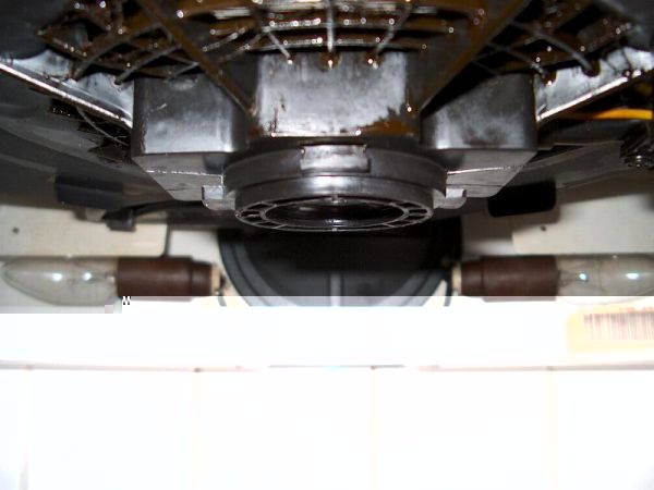

Nachdem ich beim Umbau der Möbeleinbaustrahler feststellen musste, dass in der Dunstabzugshaube 2 x 40 Watt Glühobst wertvolle Energie verschwendet, musste ich schnellst möglich zur Tat schreiten.

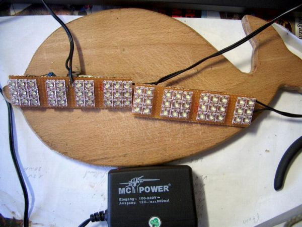

Die beiden Scheinwerfer, zuerst von vorne

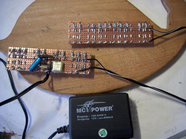

und nun die Rückseite, hier musste aufgrund der Einbaubedingungen die Elektronik hin, auch die obligatorische Spannungsstabilisierung (hier auf 10 Volt)

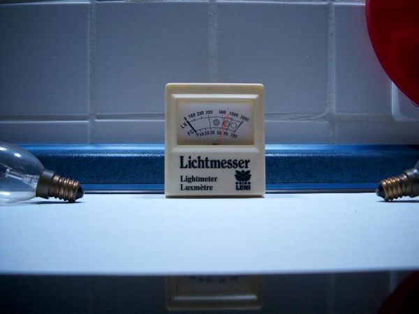

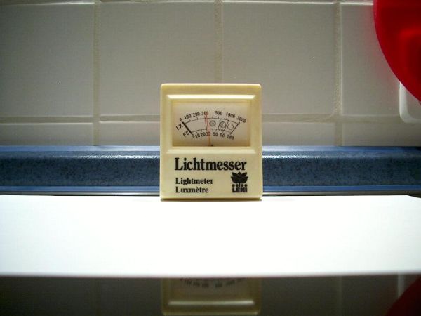

vor dem Einbau noch schnell eine Helligkeitskontrollmessung mit dem 80 Watt Glühobst
und nach dem Einbau mit 4,32 Watt aus 60 Superflux 2000 (in Wirklichkeit rein weiss)

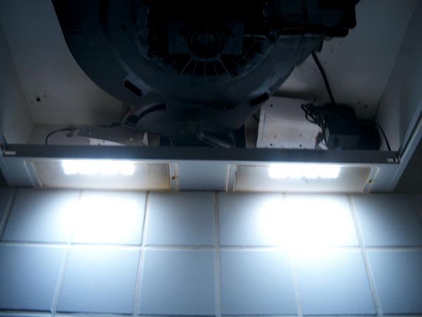

Funktionstest LED
und zum Schluss noch ein (vor dem Umbau gemachtes) Abschiedsbild fürs Glühobst
Fazit Australien hat mit dem Verbot von Glühobst recht! Mit 5% Energieeinsatz mehr als doppelt so viel Licht!
Material:
60 Superflux 2000
20 Widerstände 38 Ohm
2 Platinenabschnitte
1 L4940V10 (Stabilisator für 10 Volt)
1 Folienkondensator 0,1 yF
1 Elko 22 yF
1 Netzteil 12 V, 800 mA aus dem Shop
und das Übliche (Blödsinn, Draht, ..., Geduld)

Wozu dient dir genau die Spannungsstabilisierung? :oops:

Die Spannungsstabilisierung schützt vor unstabilisierten Netzteilen, du kannst also unstabilisierte Netzteile nehmen oder ein stabilisiertes Netzteil kurzfristig austauschen und musst nicht danach schauen, ob es stabilisiert ist oder nicht.
Bei unstabilisierten Netzteilen wird nicht konstant die angegebene Spannung gebracht, sondern je weniger es belastet ist, desto höher ist die Spannung (Kann bei einem 12V Netzteil gut über 13V rausgehen).

ich habe auf dem Bild gesehen, das die beiden "Glühobst"-Ersätze unterschiedlich aufgebaut sind, was die Gruppierung der LED's betrifft. Wirkt sich das irgendwie aus? Kann man sagen, was von der Anordung besser ist?
Ach so: ...und hast Du das Netzteil angeschlossen? Das war (oder ist) doch ein Steckernetzteil.

2. Das war nur zu Testzwecken, mit dieser Erfahrung würde ich nur noch 24 LED´s pro Strahler verbauen.

Die Lichtmessung erfolgte direkt unter der Haube. Beim Glühobst war der Lichtwinkel recht eng, etwa 10 cm von den Kochplattenrändern war schon Schluss. Mit den LED´s kann ich jetzt noch den Inhalt der 1,2 m entfernen Microwelle erkennen! Es gibt keinen so scharfen hell/dunkel Übergang mehr.
Das liegt daran, dass die LED´s direkt auf der Glasplatte des Lichtfensters aufliegen, der Glühfaden der Birne aber, durch den Glaskolben bedingt, etwa 2,5 cm Abstand von der Glasplatte hatte.
Die Spannungsstabilisierung mache ich grundsätzlich aus den Gründen, die Berni schon genannt hat. Mann muss aber nicht unbedingt die teuren LowDrop verwenden.
Neben den von Berni genannten Vorteilen macht es mir nur Spass zu sehen, wenn sich beim Einschalten eines starken Verbrauchers (z.B. eines Staubsaugers), alle Lichter verneigen (kurz dunkler werden), meine auf 10 Volt stabilisierten LED´s aber unbeeindruckt bleiben.

Die Gruppierung der LED´s wirkt sich absolut nicht aus, dafür sind die Abstände wohl zu gering für den großen Abstrahlwinkel der LED´s.
Aber ich wollte es auch genau wissen, und habe deshalb gemacht.
Angeschlossen habe ich das ganze mit deit dem Steckernetzteil aus dem Shop, indem ich eine der Glühobstfassungen entfernt habe und an das Kabel dort eine Steckdose schraubte. Damit wird das Licht mit dem gleichen Knopf an der Front der Dunstabzugshaube geschaltet und das Netzteil ist bei "Aus" vom Strom getrennt, weil die 230 Volt-Seite geschaltet ist.
Naja, und die andere Glühobstfassung ist aus Faulheitsgründen noch drin, wenn auch nicht mehr angeschlossen. :oops:
