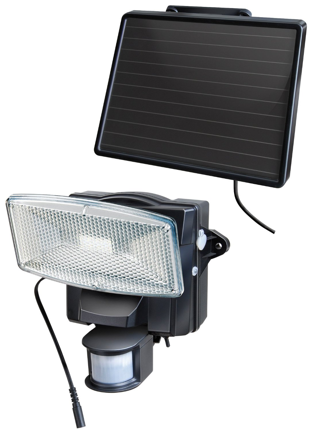

Heute ebend einen Strahler von LIDL gekauft , da gibt einen Strahler mit Solar , Bewegungsmelder und einen festgebauten Akku.
Im Prinzip : Wenn ein Mensch/Leute in Bewegungsmelder radius kommt , geht es Licht an.
Aber nicht meine Vorstellung, Ich wollte es so , dass im Dunkel dauerhaft Licht angeht (ohne dass Menschen vorbei laufen) bis das Akku leer geht und in Hellen wieder "Auflädt" .
Ja , da ich neuling in LED bzw. Modding bin , weiß ich gerade nichts was ich jetzt zu tun ist.Antwort
von Wakkaluba
Wenn die Leuchte auch einen Dämmerungssensor hat, kann man den Bewegungsmelder so überbrücken, das ein dauerhaftes Signal an die Steuerung geht.
wäre dankbar wenn jemand einen guten Tipp für mich parat hat
Könnte man da was machen?
