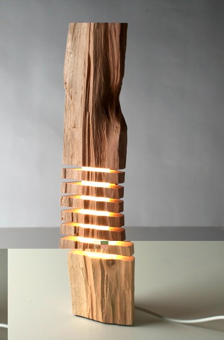

ich bin neu hier, heiße Johannes und würde mir gerne eine holzlampe wie im Anhang gezeigt bauen.
Gedacht war, ein satiniertes Acrylglas Rohr zu verwenden und an der Ober- und Unterseite superflux LEDs zu verwenden. Ich bin nur im Bereich LEDs nicht besonders bewandt und wollte mal fragen, welche LEDs bzw wie viele ich für so eine Ausleuchtung benötigen würde.

Die Dimension des Objekts ist nicht ganz klar, aufgrund des Kabels würde ich die Höhe auf etwa 60 - 80 cm schätzen.
Wie viele LEDs nötig sind, ist schlecht einzuschätzen, da wir hier nicht wissen, wie hell das sein soll. Ist das nur Deko, d.h. ein Lichtobjekt oder ist das eine Leuchte, die etwas beleuchten soll?
Im zweiten Fall würde ich im inneren des Rohres einen Alustab (4-kant) reinmachen der rundum mit Leisten versehen ist, z.B. diese:
http://www.leds.de/LED-Leisten-Module/F ... weiss.html

Also die Leuchte soll so ca. 60-80 cm groß werden und nur als Stimmungslicht dienen. Ich denke, dass dann 4 LED Reihen zu viel sind. Bekommt man das iwie hin, indem man nur am Anfang und am Ende des Rohres einige LEDs platziert?
Mir ist klar, dass dann in der Mitte die Ausleuchtung nicht ganz so gut ist, aber das wäre nicht so tragisch.

Dann wäre die einfachste Möglichkeit, dass Du oben und unten jeweil so ein Modul (3 x 3 cm, 4 LEDs, 56 lm) anbringst, 24 V dran und fertig:
http://www.leds.de/LED-Leisten-Module/L ... 2700K.html

Super, genau so hab ichs mir vorgestellt danke!
