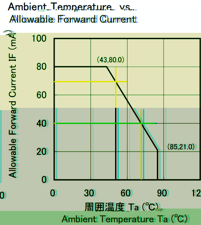

Die Ursache des Problems habe ich dann im Diagramm "Ambient Temperature vs. Allowable Forward Current" gefunden:
Beim Nennstrom von 70 mA darf die Umgebungstemperatur maximal ca. 50°C betragen. (rote Linien) Die Leuchte lag also etwa 10°C über der erlaubten Temperatur; das Ergebnis sieht man auf obigem Foto.
Daraufhin habe ich den Vorwiderstand bei der neuen Leuchte so vergrößert, dass der Betriebsstrom nur noch 41 mA beträgt. (Hier 80 Ohm, sollte man aber immer an die LEDs und das Netzteil anpassen.)
Die Betriebstemperatur hat sich jetzt auf 46°C eingependelt, die nächsten Jahre sollte es also keine Verfärbungen mehr geben. :wink:
