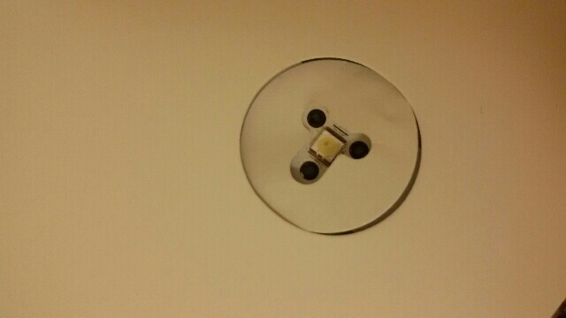

Hallo nochmals zusammen,
ich suche für ein LG Panel LC420DUE für das Backlight (Hintergrundbeleuchtung) passende SMD LEDs. Habe fünf Stripes a 10 LEDs. Wenn ich eine einzelne LED mit ca. 3V extern versorge reichen diese aus, dass sie ausreichend leuchtet... welche LED könnt ihr mir empfehlen? Einen genauen Typ kann ich aus dem Service Manual nicht entnehmen, da das Backlight nicht aufgelistet ist. Foto anbei.
Grüße.
Das kann Dir keiner (der nicht zufällig diese LEDs schon vermessen hat) beantworten. Ohne halbwegs genaue Angaben zur Leistung (es gibt solche SMD Leds mit 0.1W oder auch bis zu 3W...) und Farbtemperatur (kaltweiß mit 6500K bis warmweiß mit 2700K) kann ich Dir zwar viele gute LEDs empfehlen, aber welche davon auch zu dem Panel passt, hab ich keine Ahnung.

1W und 285mA. Kaltweiss.

So, 17.07.16, 09:41
Ja gut, da gibt es auch viele.
v.A. gibt es auch LEDs, die nicht an Endkunden vermarktet werden sondern eben nur Hersteller bekommen.
Das Foto ist nicht besonders aufschlussreich - aber ich werfe mal die Cree MX3 in den Raum.
