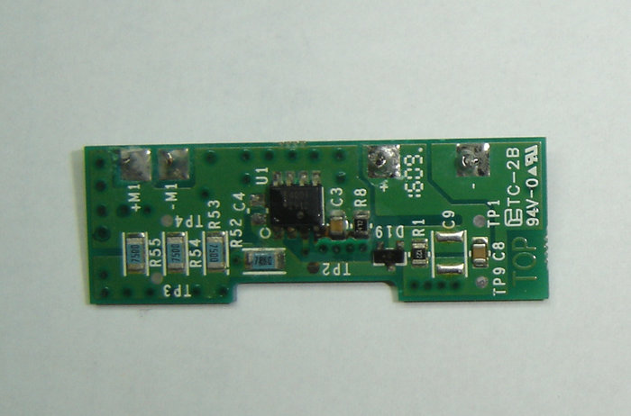

Im Anhang noch das Bild der originalen BMW Platine.

... das Bild der originalen BMW Platine...
sieht nach einer linearen KSQ aus. Kann man auch mit wenigen (nicht SMD) Bauteilen selbst bauen. Siehe: viewtopic.php?f=31&t=7920
