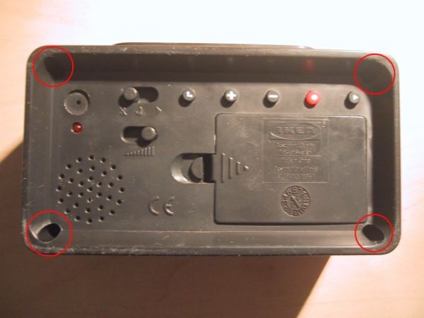

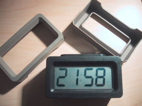

also erstes muss man die Gummi hülle entfernen das geht ganz leicht mit der Hand

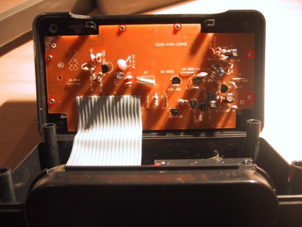

dann muss man auf der rückseite 4 schrauben öffnen
dann kann man den wecker aufklappen

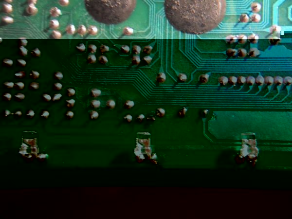

und muss 6 weitere schrauben öffnen

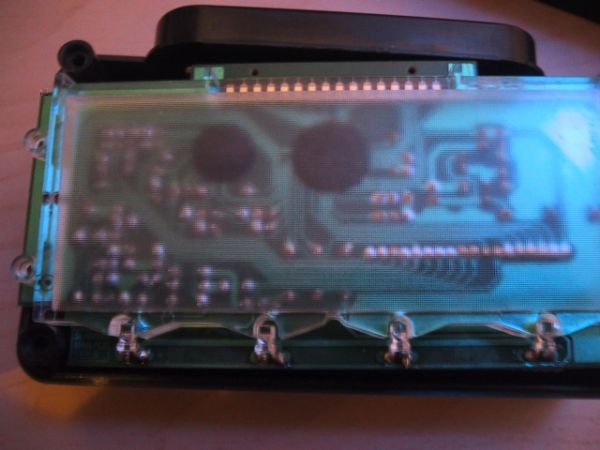

auf der rückseit der Platine ist eine diffuse Plastik platte die sich leicht entfernen läßt und 4 grüne LEDs
diese 4 taucht man gegen blaue (ich habe den Kopf ab geschliffen damit sie weiter streuen )
die diffusorplatte wieder drauf stehen
ein kurzer Test
geht :D :D :D :D
und jetzt alles wieder zusamen bauen ....
genau so wie es auseinladen gebaut wurde
und tatada
8)

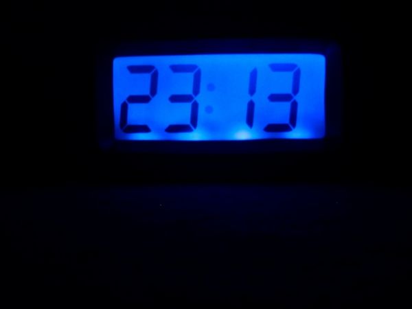

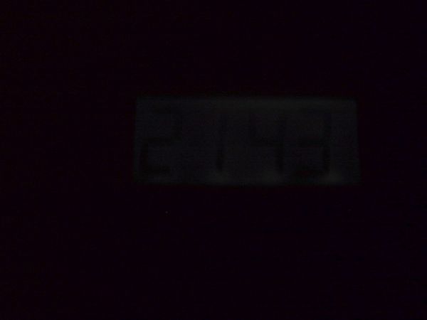

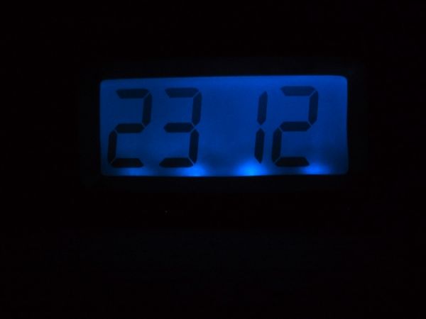

noch ein vorher nachher
vorher:
nachher 8) :

sieht cool aus, aber vorher bekommst du die 12 V oder sind die paralel geschaltet?

also die LEDs sind alle parallel geschaltet und brauchen zusammen ca. 40mA

Ich hab letzte Nacht etwa das selbe mit meinem Wecker angestellt.... vorher extrem schwache grüne LEDs (2 Stück). Man konnte Nachts kaum was erkennen. Dann aufgeschraubt und LEDs gegen blaue ausgetauscht. Hab das Nachmessen mal sein gelassen. Ich dachte mir, dass blaue LEDs nunmal eine ähnliche Spannung wie grüne brauchen und das Messen dann unnötig sei. HA, getäuscht -.- die blauen leuchteten so gut wie garnicht. Also nochmal aufgeschraubt, Spannung gemessen... 2,31 Volt o.O Okay, also rote LEDs rein. Zugeschraubt, ausprobiert, tadaaaa :D Ist zwar jetzt für Nachts etwas zu hell, aber trotzdem schön.
