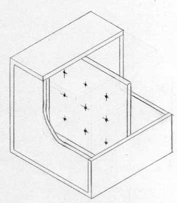

SamusAran
Beiträge: 153
Wohnort: Pritzwalk
Mi, 28.03.07, 20:14
also ich würde dies durch eine mittelplatte (aus was auch immer - sieht man eh nicht am ende) oder gitter oder sowas mit 9 led´s (superflux) realisieren
also in etwa so :
- das würde bei 5kästen und beidzeitiger beleuchtung 9*2*5 = 90 led´s benötigen (bei superflux mit 2000mcd weiß 100stück = 35euro)
das ganze kann zusetzlich mit alufolio ect... ausgekleidet werden
also zwischenebene könnte sich dann ein gitter besser erweisen als ne platte ^^

Do, 29.03.07, 14:30
so mit der platte oder gitter hatte ich das auch geplant.
ich habe mir jetzt aber normale 5mm leds bestellt, denn ich mach das ganze ja in bunt (rgb) und das wär dann ja 3 mal so teuer.
ich habe das ganze gestern nochmal im dunklen ausprobiert und bin zum entschluss gekommen dass das wohl ausreicht.
trotzdem vielen dank für die vorschläge. das mit der alufolie werde ich wohl machen.
