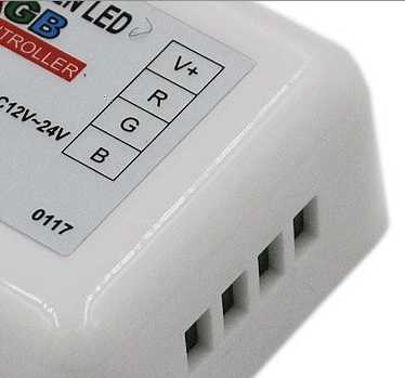

Allso wen ich das richtig verstehe müsste das ende von dem strip in den controller wo die 4 schlitze sind eingesteckt werden richtig ?
Mi, 22.11.17, 13:46
Yep. Die Stecker beidseitig vom Stripe abschneiden (beim Controller sind das keine Steckanschlüsse sondern Schraubanschlüsse wie bei Lüsterklemmen). Etwa einen cm abisolieren und dann farbrichtig am Controller anschrauben (die Löcher für den Schraubenzieher sind auf der Unterseite des Controllers)
Weiße Ader vom Stripe-Kabel kommt in V+, die anderen 3 Adern den Farben entsprechend der R(ot), G(rün) und B(lau) Beschriftung.

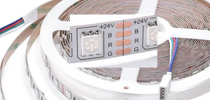

Wie Du im Bild siehst, ist auf beiden Seiten schon ein Kabel vorhanden. Den Stripe kannst Du dann in der Mitte (an so einer gekennzeichneten Stelle wie in der Vergrößerung sichtbar entlang der schwarzen Linie) auseinander schneiden. Ist aber nicht zwingend nötig. Du kannst den auch in einem Stück lassen, aber wie gesagt von beiden Seiten am Controller anschließen. Sprich weiße Ader von beiden Seiten des Stripes abisolieren, verdrillen und dann gemeinsame am V+ des Controllers anschrauben. Mit den anderen Farben genauso.
Falls der Stecker vom Netzteil gut in die Buchse vom Controller passt, kannst Du den direkt verwenden. Ansonsten auch hier einfach den Stecker am Netzteil abschneiden und die Schraubanschlüsse am Controller verwenden. Aber ACHTUNG: Hierbei muss zwingend auf Plus und Minus geachtet werden! Ggf. vorher nachmessen!

Ok nur nochmal sicherheitshalber, allso an beiden seiten stecker ab:
2x weiss in controller volt.
2x blau in controller
Usw
Ist am controller auch gekennzeichnet
+v
R
G
B
Mi, 22.11.17, 14:01
Ja. Genau so. Und beim Netzteil hoffen, dass der Stecker passt.
