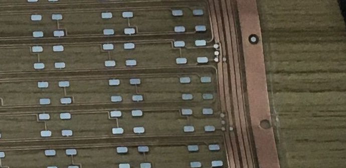

Hier ist ein erstes Foto der gefertigten Colaflaschen-Flexboards vom Fertiger!
Fr, 13.04.18, 06:57
Die Leds brauchst Du gar nicht montieren. Man kann schon jetzt nicht mehr durch die Platinen durchschauen. Bei mehreren Lagen übereinander wird die Durchsicht nicht besser, sondern noch schlechter. Zum Beleuchten von Colaflaschen wird es aber reichen.
tatus1969
Beiträge: 15
Registriert: Mo, 02.04.18, 17:04
Fr, 13.04.18, 07:24
Wie kommst Du darauf? Die Colaflasche bezog sich übrigens darauf, dass das Material PET ist, bekannt für seine Durchsichtigkeit :wink:
Fr, 13.04.18, 07:38
Oh ja, jetzt wo Du das sagst, sehe ich auch, wie durchsichtig die Platine ist.
Halte diese mal vor eine angeschaltete Lampe, dann wirst Du sehen, wieviel Licht durchscheint.
Anschließend wiederholst Du das Spielchen mit 7 Platinen übereinander.
Das Trägermaterial PET wird zwar durchsichtig sein, die Leiterbahnen sind aber aus Kupfer, eventuell verzinnt und/oder mit Lötstopplack beschichtet und keinesfalls durchsichtig.
Sie sind ja noch nicht da, das war ein Foto das der Fertiger gemacht hat. Hier ist noch ein anderer Ausschnitt mit einem Stück vom Tisch daneben:
