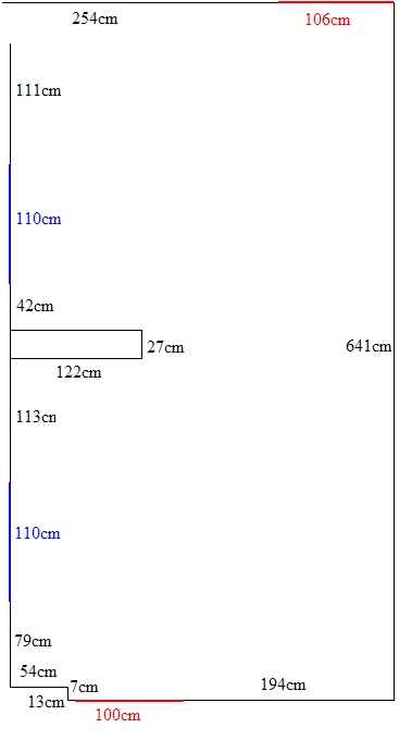

So ich kenne mich ja nun schon ne ganze Zeit mit Led's aus und so, und nun wollte ich mal meine Komplette Zimmerbeleuchtung auf led's umstellen, dabei möchte ich gerne eine Komplett Helle beleuchtung in der decke haben sowe etwas Optische als "Deko" mit in der decke, ich habe mir das ganze so vor gestellt, das ich in meinem zimmer 2 große Plätze habe wo ich eine Beleuchtung intigriere. Dabei dient der schrank (siehe zeichnung das rechteckige mitten im Bild) als Grenze im Zimmer. Ich habe mir das ganze so vorgestellt, das ich eine art Platte an die decke hänge (evtl. aus Holz) und das ich da dort irgendwie so Lampen Deckenfassungen kaufe, wo ich später dann ein paar P4 hinein baue, für die stromversorgung, baue ich einfach 1- maximal 2 Steckdosen in die decke wo ich Netzteile dran mache. Ich weiß noch nicht wie viel P4 ich Pro Teil meines Zimmers nehmen soll, evtl. könnt ihr mir da helfen? Die ausleuchtung soll normal sein, sie muss nicht unbedingt den Jetzigen Lampen gleichen, soll aber auch nicht zu dunkel sein. Pro hälfte meines Zimmers habe ich zur zeit 2 Glühobst Lampen mit je 40 Watt, also insgesammt 160 Watt! Das sollte geändert werden, dabei muss es aber nicht unbedingt sehr Warmes licht sein. Evtl. 3 P4 und 2 K2 Amber pro hälfte meines Zimmers? Dann möchte ich noch so ein paar normale 3mm oder 5mm Led's für die Indirekte beleuchtung nehmen. Aber der haupt gegner sind die 4x 40 Watt teile zu beseitigen! Was würdet ihr für Netzteile vor schlagen? Ich würde gerne 1- maximal 2 netzteile pro Teil meines Zimmers verwenden. Also was haltet ihr allgemein von der Idee? Ist sie gut umzusetzten? Was haltet ihr von der Led zusammen stellung?
Hier nun erstmal eine kleine ungefäre skizze meines zimmers, Das blaue sind die Fenster und das Rote sind die Türen, mein zimmer ist nicht rechtwinklig, deswegen fehlt Links oben auch was, aber das soll nur als grobe Orientierung Helfen ;-).

Für soviel Power, würde ich alte PC Netzteile nehmen!
Oder für die Highpower Leds auch Konstantstromquellen.

2 Bretter vllt 1,5m quadratisch und in den Ecken jeweils eine P4 Dioden.
Mit Abstandsbolzen oder Kantholzer zur Decke, ein wenig Abstand lassen zur Luftzirkulation.
Zur Helligkeit Osram gibt seine Standart-Glühfadenlampe 40W mit 420 lumen an.
Also dürften 2 P4 mit jeweils 1000mA betrieben ein Gluhobst ersetzen.
Aber der Glühfaden strahlt das Licht in alle Richtungen und eine LED nur einen Spot.
Also wären dann einige Ecken deines Zimmers dunkler und in dem Spot sehr hell.
Ich weiss nicht wie groß dein finanzieller Rahmen ist, aber Rote,Blaue und Grüne 5mm angesteuert mit einem
Chromoflex könntest du auch gleich mit einbauen. Ich hab die in ein Kabelkanal eingebaut, aber an der Decke und dadurch das Zimmer beleuchten kommt bestimmt auch gut.
Mfg martin

Ich würde die Decke ein paar cm abhängen und dann pro Raumhälfte 8 Spots (die für die kleinen 22mm Halogener) einbauen und in jeden eine P4 @ 350mA inklusive Optik (80° is wohl am sinnvolsten) so siet das ganze schonmal elegant aus.
Als netzteil würd ich so eine fertige KSQ für 230V nehmen, damit hat man wenig arbeit und man kann bei manchen auch ein Poti zum dimmen anschließen

@all was haltet ihr davon ein Rechteck zu machen so 1,5m maximal 2m lang und 0,5m maximal 0.7m Breit? Dann eine Anordnung P4 K2 P4 K2 P4 und dann links und rechts evtl. Grüne und Weiße Superflux, aber nur wenig, weil das ganze soll nicht zu voll wirken. Und son teil pro hälfte des Zimmers, dabei Kann ich das so ziemlich jede Led einzeln schalten, und so einen ganzen Block auch einzeln sowie alle 2 Blöcke. Also ich werde da viel schalter nehmen, damit ich immer perfekte Lichtverhältnisse habe.

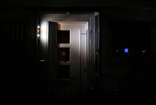

für alle die auch darüber nachdenken wärmeres Licht zu mischen, sollte man sich klar darüber sein,
wie man die LEDs "mischt". sonst siehts bescheiden aus. Hier mal ein schlechtes Beispiel von mir.
Hierbei war mir die Mischung allerdings nicht so wichtig, ist ja nur für draussen.
Eine 26W Energiesparlampe kombiniert mit 2 Cree P4 und einer Amber K2.
mit schlecht meine ich auch die Farbränder die entstehen.Übrigens auf 350mA laufend.
Mo, 09.04.07, 20:35
So schauts ja nicht schlecht aus, aber wenn du das selber sagst die Farbmischung ist net gut, kann ich dir auch irgendwo zu stimmen.

enge Anordnung und 40°Linsen sind unerlässlich! Meine Meinung. Und unter 15 Power LEDs gibts keine Zimmerbeleuchtung die eine halbwegs gute Ausleuchtung ergibt. Auch meine Meinung, und Erfahrung, die Kohle die da drauf geht kann sich jeder ausrechnen.Und bei Deiner Raumgröße und LEDs nur von der Decke und nicht gegen weiße Wände gebounct, sogar nicht unter 30 P4 in kalt.Das Beste ist immernoch gegen eine weisse Decke richjten das man homogenes Licht bekommt.
