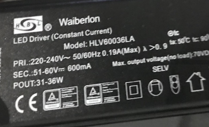

In meiner neuen Wohnung möchte ich zwei Lampen (dauerhaft geschaltet) Zu zwei dimmbaren umbauen.
Verbaut wurde der Waiberlon LED Treiber HLV60036LA (Constant Current)
Kann mir jemand ein Alternative nennen?
Am besten kostengünstig...
Danke im Voraus
Markus
Mo, 11.11.19, 13:24
Hallo Markus,
Wie willst Du dimmen? 'Normaler' AC-Wanddimmer? Oder 1-10V oder PWM oder noch was anderes???
600mA sind leider kein Standardstrom (das wären 700mA). Es gäbe z.B. einen dimmbaren Constant Current Treiber mit 600mA (respektive den kann man auf 600mA einstellen), aber der unterstützt nur 1-10V oder PWM oder ein normales Poti: https://www.leds.de/meanwell-lcm-40-350 ... 95235.html . Es gibt den auch als DALI Ausführung, dann geht auch eine Taster-Push Dimmung: https://www.leds.de/meanwell-lcm-40da-d ... 95154.html
AC-dimmbare kenne ich nur mit 500mA oder 700mA: https://www.elpro.org/de/mean-well-pcd- ... -500b.html bzw. https://www.elpro.org/de/mean-well-pcd- ... -700b.html
