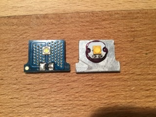

Das Foto zeigt links die Originalplatine mit der Led. Die Maße der Platine sind bei den unterschiedlichen Cyo-Scheinwerfern gleich. Es sind aber unterschiedliche Leds verbaut. Die Elektronik ist auf einer weiteren Platine untergebracht, welche ich noch nicht zerstörungsfrei aus dem Scheinwerfergehäuse ausbauen konnte. Werde es demnächst weiter versuchen.
Rechts im Foto sieht man meinen Platinenersatz aus Alublech zur besseren Wärmeabfuhr, auf welchen ich versuchsweise eine cree xp-g3 r3 geklebt habe, die von einem anderen Projekt übrig war. Da sie von den Spezifikationen nicht passt, leuchtet sie zwar, aber auch nicht heller, als die Originale.

Prinzipiell schon, aber hier wissen wir wieder nicht was da noch an Elektronik dazwischen liegt. LEDs (im Sinne von nackten Chips) mit diesen Spezifikationen gibt es nicht. Was dem am nächsten kommt, wäre eine Serienschaltung von 2 Chips in einem Gehäuse. Gibt es z.B. von Nichia:
https://www.leds.de/nichia-nf2w757grt-v ... 59-02.html verträgt aber nur 1W und dürfte daher auch nicht heller sein, als die jetzt verbaute. Die meisten Dynamos liefern aber sowieso eher Konstantstrom. Allerdings sind üblicherweise noch Zenerdioden verbaut die eben die Spannung auf 6V begrenzen. Mit 2.4W dürften maximal etwa 350lm machbar sein. Bei 3V wären das etwa 0.8A.
Woher weißt Du, dass die von den Spezifikationen nicht passt wenn Du die Elektronik davor nicht kennst? Möglicherweise geht mit den 2.4W eben nicht mehr. Und auch wenn die Effizienz der cree xp-g3 r3 um 20-30% über derjenigen der verbauten LED liegt, merkst Du diesen Unterschied vmtl. fast nicht. Da wären schon 50% nötig...

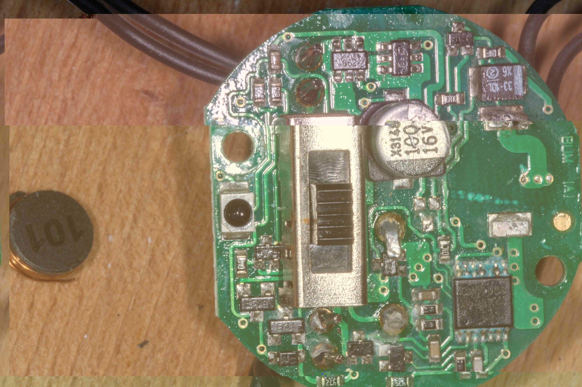

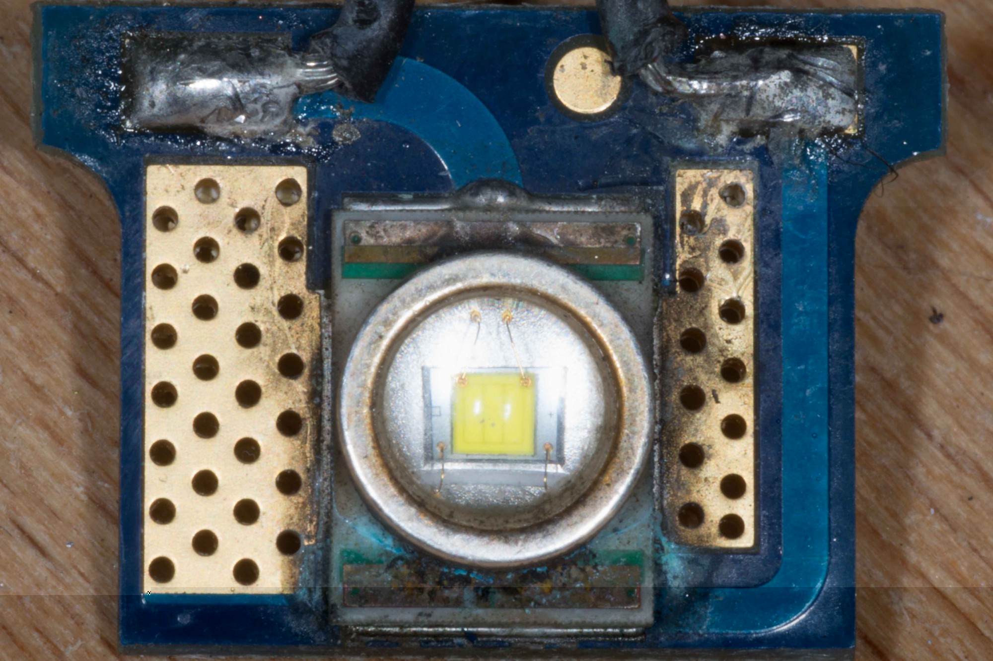

Hier mal ein paar Fotos mit wenig Buche. Ist mehr verbaut, als ich dachte:

Steuerungsplatine mit 3-Stufen-Schalter für Aus, Sensor und Dauerlicht
Rückseite
Rückseite

Led-Platine. Hier kommen 6V an

Die größere Led ist eine Cree im Format 7090 (7mm breit, 9mm lang).
Das beste davon war eine XR-E mit Binning Q5 --> 107 Lumen @ 350mA.
Max. zulässiger Strom: 1.000mA.
Vorwärtsspannung: 3,3V @ 350mA.
Abstrahlwinkel (FWHM): 90°.
Wird nicht mehr hergestellt.
Datenblatt (von 2009) + Binning & Labeling (von 2008) habe ich aber noch auf meinem Rechner.
Was die kleinere Led für eine ist, weiß ich nicht.
Vom Aussehen her könnte es eine Cree XP- (Binnings: E, E2, G, G2, G3, L, ...) sein. War der direkte Nachfolger nach der XR-E.
Max. zulässiger Strom (je nach Variante): 1.000 - 1.500mA (bei Binning L: max. 3.000mA).
Vorwärtsspannung (je nach Variante): 2,8 - 3,5V @ 350mA.
Abstrahlwinkel (je nach Variante): 115 - 130°.
Werden noch angeboten --> Link zu den Cree Leds hier im Lumitronix-Shop.
Bei der Platine (Elektronik) ist die Induktivität per Kabel angeschlossen = Schaltwandler.
Fraglich ist: was kommt dort raus?
Bist Du sicher? Hast Du die 6V gemessen (wohlgemerkt mit angeschlossener LED! - Leerlaufspannung von 6V kann schon sein)? Ich vermute, dass es nur etwa 3V sind. Die von Buddhamilch identifizierten LEDs sind alles 'Single-Chip' LEDs. Die haben alle um die 3V Flussspannung. Da könntest Du natürlich mal die neueste Generation versuchen (die erreichen ja bis zu 200lm/W) Aber wir schon mal gesagt, sehr viel wird das wahrscheinlich nicht bringen.

Mittlerweile bin ich schlauer. Die Leds sind tatsächlich um die 3V. Es ist ein Wandler in der Schaltung, welcher Spannung und Strom anpasst. Die 6V waren ohne Led gemessen. Sorry für den Fehler.
Do, 16.01.20, 13:05
Dann kannst Du ja mal eine CREE der neuesten Generation versuchen z.B. eine XP-L V6. Die erreicht bei 700 mA (was bei einer CREE XR-E Q5 etwa 2.5W entspricht) immerhin 360 lm was ziemlich genau das doppelte einer CREE XR-E Q5 wäre. Kann man hier: http://pct.cree.com/dt/index.html vergleichen
