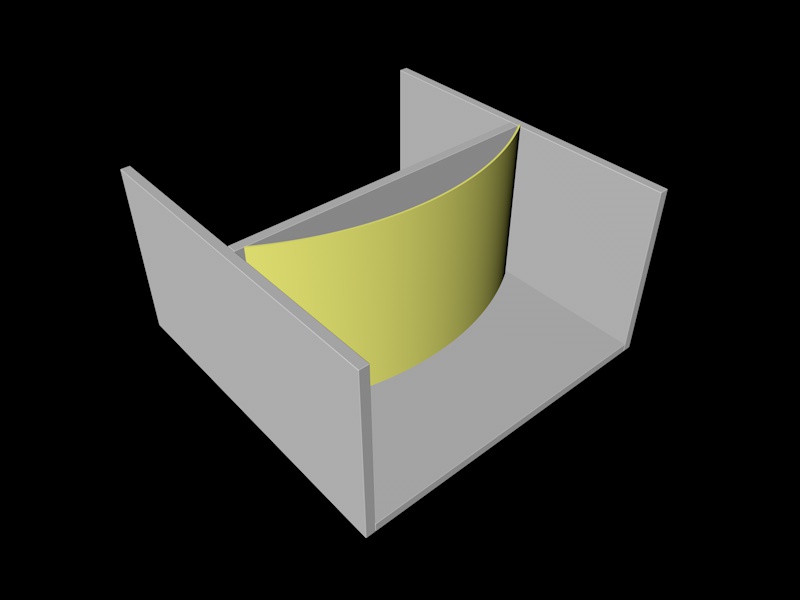

wie kann ich denn eine solche Konstruktion beleuchten? Und zwar mit Akku erst mal.
Ich habe von LED und Licht leider noch nicht so viel Ahnung.
O.k. -
die Breite der Konstruktion in der Zeichnung ist 44 cm.
Da wird (hier gelb) eine milchige Scheibe rund eingespannt, hinter der ein Leuchtmittel und der Akku sein sollen.
Es soll scheinen und ein Produkt etwas beleuchten - muß aber nicht volle Lotte hell sein.
Module Beleuchtung.jpg (29.28 KiB) 18660 mal betrachtet
Mit welcher Energiequelle (Powerbank?) und welchem Leuchtmittel/LED könnte ich das schlank bewerkstelligen?
Leuchten soll das Ganze 4 Tage lang, nur tagsüber (Messehalle) und Nachts würde ich den Energieträger wieder aufladen können.
Würde man ein LED-Stripe auf der Mittelwand aufkleben? Soll ja nicht direkt an der Scheibe sein...
Habt ihr da eine Idee dazu?
Cheers, Tom
Mo, 20.01.20, 14:17
Könnte man. Allerdings leuchtet dann nur die 'Mitte'. Zu den Rändern hin ist zwar die 'milchige Scheibe' noch hell, leuchtet aber nicht wirklich. Wenn die ganze 'milchige Scheibe' leuchten soll, brauchst Du viel mehr Abstand zwischen LEDs und Scheibe.
Ich weiß nicht, was Du mit 'schlank' meinst, am einfachsten wäre ein Stück (oder mehrere) 12V Streifen und ein 12V Blei-Akku.

Mo, 20.01.20, 15:30
Merci, für´s einmischen...
schlank meint niedrigen Aufwand.
Im Prinzip sollte ein zartes Leuchten am Rand ausreichen. Und wenn die Mitte etwas mehr Licht abgibt wäre es gut...
Was setze ich da am besten ein? Hast du einen Link für mich für Leuchtmittel und den Akku?
P.S.: Was ist mit 2-3 Streifen horizontal aufgebracht? Auf beiden Seiten auf vielleicht 5 cm raus an den Rand?
Mo, 20.01.20, 17:14
Sollte gehen.
