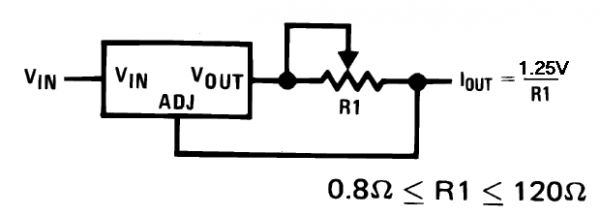

Eine sehr einfache und genaue Konstantstromquelle kann auch mittels eines LM317 aufgebaut werden:
Für einen LED Strom von 20mA ist ein R1 von 62,5 Ohm erforderlich, praktisch wird man 68 Ohm wählen. Dabei ist zu beachten, daß die Eingangsspannung Vin mindestens 3,5V + UfLED (Flußspannung der LED) betragen muss. Weiterhin muss berücksichtiget werden, daß bei höheren Eingangsspannungen eine beträchtliche Verlustleistung durch den LM317 erzeugt wird, ein Kühlkörper ist dann notwendig bei mehr als 1W im TO220 Gehäuse. Die Verlustleistung berechnet sich aus:

cni hat geschrieben:Eine sehr einfache und genaue Konstantstromquelle kann auch mittels eines LM317 aufgebaut werden
Hatte ich doch bereits erwähnt :wink: , woraufhin auch auf die Nachteile dieser Schaltung hingewiesen wurde. Aber nungut, ich hatte auch keine Berechungsbeispiele sowie einen Schaltplan gepostet :wink:
