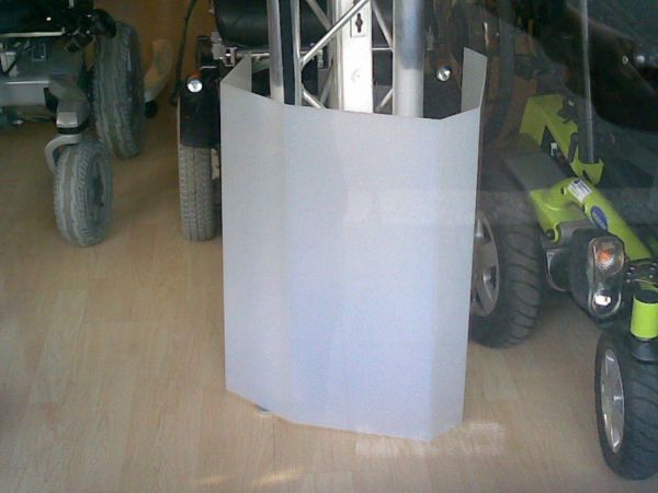

Ich habe in einem Laden eine Milchige sehr flexible verkleidung gesehen.
Diese wollte ich dann auf einen rahmen oder ähnliches befestigen.
Eignet sich das ?
Und wo bekomm ich das her.

diese folie oder was auch immer das ist würde funktionieren. Obs billiger is kann ich dir nich sagen, kommt drauf an wieviels von der stange kostet, aber ich würde jetzt mal ganz provokativ auf 20euro plus unbekannte kosten für das weiße zeug tippen :D

Guck auch mal bei Modulor. Die haben einen Webshop für alles mögliche Bastelmaterial für Architekten und Designer inkl. Zuschnittservice etc. Was die Folie auf dem Bild betrifft, so würde ich auf Polypropylen-Folie/Platte matt weiss, transluzent tippen. Bei Modulor findest du auf jeden Fall solche Platten, aber auch welche aus milchigem und/oder satiniertem Acrylglas speziell für Lichtdesign.
