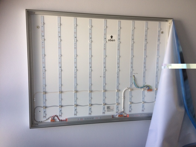

ich bitte um Hilfe, wie ich ein Textil- Leuchtkasten dimmen kann: 2 Treiber, Konstantspannung, 12V, 6 A.
Der Kasten hat die Außenmaße 1 Meter x 75 cm und ist nur 4 cm tief. Auf der Oberseite ist eine hinterleuchtete Folie aufgespannt, so wie man das auch von Werbetafeln kennt.
Die LEDs sind im Kasten auf der Rückwand aufgebracht, es sind 9 Reihen zu jeweils 7 LED Leuchtpunkten verbaut.
Zwischen den Leuchtpunkten ist etwas, was wie ein Widerstand aussieht, das würde meines Erachtens für einen LED-Treiber mit Konstantspannung sprechen.

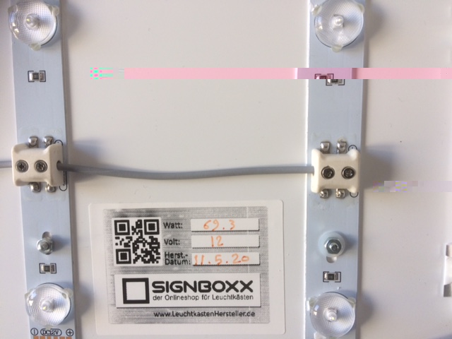

Laut Herstellerschild ist die Leistung 69,3 Watt bei 12 Volt. Das ergibt eine Stromstärke von fast 6 Ampère.
Hinter dem Leuchtkasten ist eine doppelte Unterputzdose.

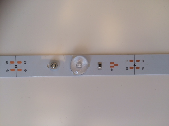

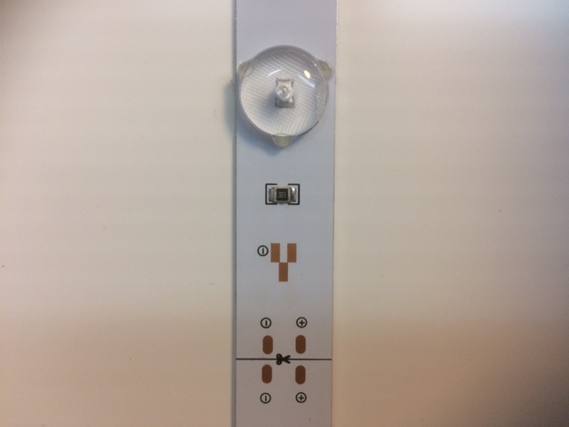

stelle mal ein Bild der LED Streifen ein, mit guter Auflösung. Bei nur 7 LEDs pro Reihe glaube ich nicht so recht an einen Widerstand. Und davon würde ich es abhängig machen, wie man weiter vorgeht:
- wirklich Widerstände, dann PWM Dimmung der 12V
- nicht Widerstand: ???

vielen Dank für Deine Antwort. Dimmen möchte ich nicht permanent, sondern je nach Bedarf heller oder dunkler stellen. Am liebsten würde ich dazu die schaltbare Phase verwenden (wie gesagt, Dauerphase, Erde- und Nulleiter befinden sich ebenfalls in der doppelten Unterputzdose in der Wand hinter dem Kasten). Wenn es sinnvoll nur mit Fernbedienung funktioniert, ist das aber auch in Ordnung. Besten Dank im Voraus!

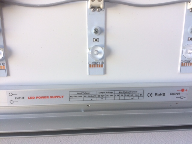

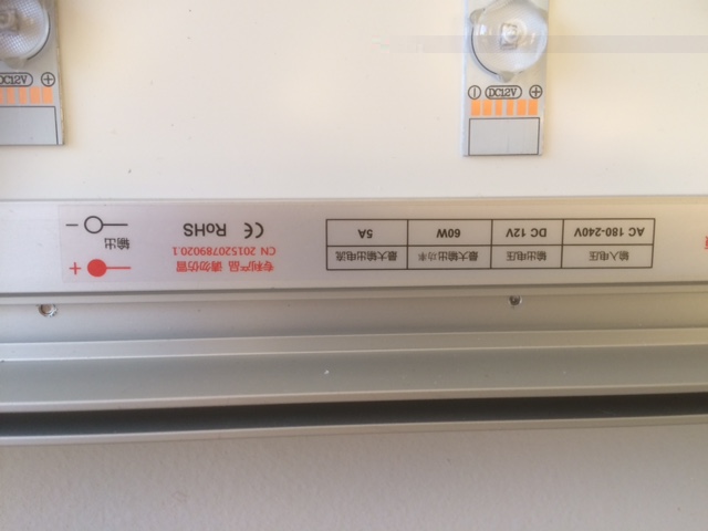

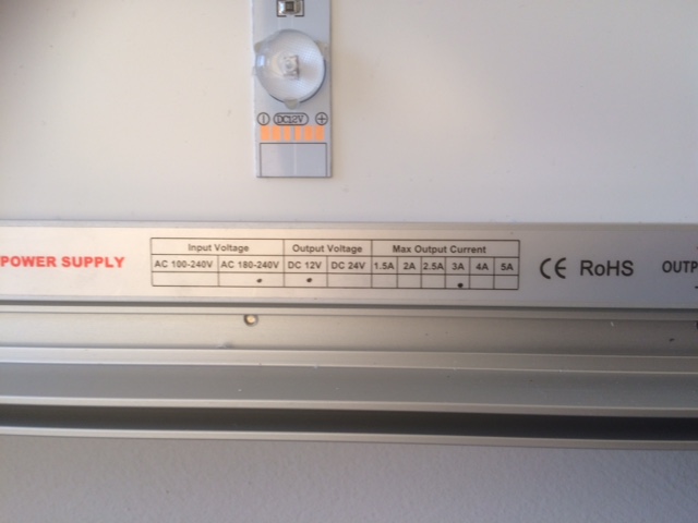

Sorry, drei weitere Bilder bräuchte ich
- eines um die Aufschrift der Widerstände zu erkennen
- zwei, um die Beschriftung der Treiber zu erkennen

Desweiteren habe ich mal die Treiber und das photographiert, was ich als Widerstand ansehe. Eine Aufschrift ist leider nicht darauf.

:( OK, also 12V Streifen mit Teilbarkeit nach jeder LED. Kannte ich bisher nicht.
Ich auch nicht. Sind wohl MultiChipLeds (wie z.B. auch die CREE XHP Serie https://www.leds.de/cree-xhp35-smd-led- ... 68488.html aber natürlich mit wesentlich weniger Leistung).

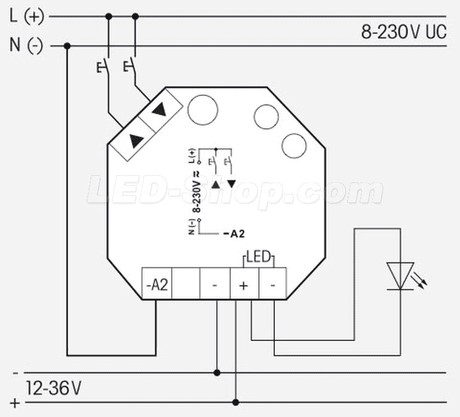

Der Eltako ELD61 wurde mir seinerzeit empfohlen, als ich im Zuge einer neuen Küche LED Streifen dimmen und Funk vermeiden wollte.
Der Eltako Dimmer wird sekundärseitig in die LED Streifen eingebunden, also in die Minus-Leitung dazwischengesetzt. Der ELD61 braucht einen Nulleiter. Gesteuert wird er über zwei getastete Phasen, funktioniert aber auch mit einer Phase bei etwas mehr Bedienaufwand.
Mit einem Jalousie bzw. Rolladentaster wird der LED-Streifen gesteuert, eine Taste für heller, eine für dunkler. Wegen der 24 Volt reichte der ELD61 mit seinen 4 A max gut aus.
Meine Idee war nun, den ersten Kreis des Leuchtkastens mit dem ELD61 zu dimmen. Der ELD61 paßt in flache Unterputzdosen, der hätte also leicht Platz hinter dem Leuchtkasten. gefunden. Den zweiten Kreis hätte man per Repeater mitgedimmt, wie von Euch vorgeschlagen. Meine Idee ist aber wohl doch nicht gut, weil beide Treiber dann permanent am Netz wären.

Ich glaube, ich hab's jetzt kapiert... Der Dimmer kommt da rein:
In dem Fall müssen wohl 6 Leitungen verlegt werden (L+N, 12V Input und gedimmte 12V Output)
Primärseitig geschaltet wird gar nicht (Dimmer + Netzteile haben immer Strom). Statt Lichtschalter gibt es einen Taster der Phase schaltet und damit den ELTAKO ELD 61 steuert. Kostet halt ordentlich Ruhestrom...

Das geht aber grundsätzlich nicht mit dem Eltako ELD61, weil der auch seine eigene Spannungsversorgung vom LED Treiber bezieht.
