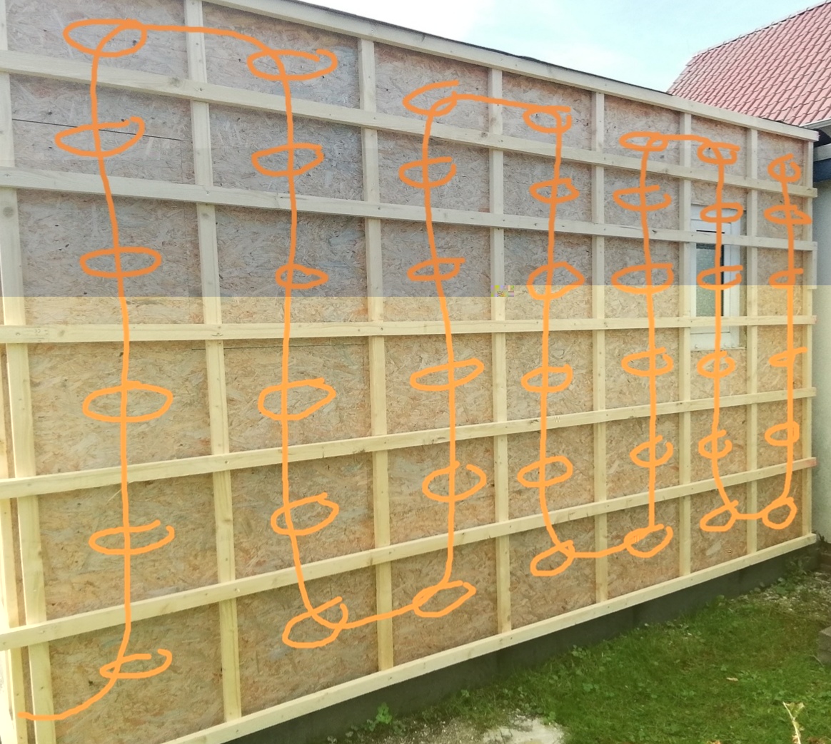

Wir bauen gerade ein Gartenhaus welches hauptsächlich als Partyraum benutzt wird.
Ich möchte gerne bei 2 Außenwänden die Fassade hinterleuchten.
Dafür möchte ich in jedem Feld der Lattung ein Led Modul befestigen.(siehe Foto)
Diese Module halte ich als Nichtfachmann für geeignet:
https://www.ledpanelgrosshande…d-modul-rgb-12v-50-stueck
Für mein Vorhaben sind die Abstände zwischen den einzelnen Modulen aber zu kurz.
Benötige ca. 30-40cm.
Außerdem steht in der Artikelbeschreibung, daß nur 50 Module an einem Strang betrieben werden können.
Benötigt werden ca. 80 Stück.
Kann ich die Module auch einzeln kaufen und die Kabel selber anbringen?
Dann ein passendes Netzteil, Controller und eventuell einen Verstärker anbringen?

Die maximale Anzahl Module in Reihe ist möglicherweise dadurch begrenzt, dass die Zuleitungen der Led-Module nur einen bestimmten Leiterquerschnitt haben. Mit jedem Modul steigt der Strom durch das Kabel an.
Du kannst aber 2 Stränge verlegen, die Du parallel (Plus an Plus, Minus an Minus) an das gleiche Netzgerät anschließt. Dafür benötigst Du nur ein paar Meter Kabel mehr. Das Netzgerät muss die Leistung für alle Led-Module liefern können.

Kann man theoretisch ein 10m Led Band mit 300 Leds nehmen, dieses alle 10cm trennen und dann mit passenden Kabeln und Steckern wieder zusammenfügen?
Die benötigte Länge wären ca. 50m.
Also dann 2* 25m.
Buddhamilch
Beiträge: 520
So, 04.10.20, 00:01
Theoretisch könnte man das machen, praktisch wäre das aber nicht so dolle.
Das Kupfer in den Kabeln hat einen spezifischen Widerstand und sorgt dafür, dass, abhängig vom Strom, der durch das Kabel transportiert werden muss, Spannung auf der gesamten Länge des Kabel abfällt.
Bei 3 Leds je Teilstück gehe ich davon aus, dass es sich um ein 12V Produkt handelt.
Um dem Spannungsabfall entgegen zu wirken müsste man Kabel mit einem großen Leiterquerschnitt verwenden.
Bei 2x 25m könnte das schon arg teuer werden.
Einfacher würde es mit einem 24V Produkt gehen.
Bei gleicher Leistung ist der Strom dort nur halb so hoch.
Noch einfacher würde es, wenn mehr als 2 Kabel verbaut werden.
Bei 6 Felder übereinander könnte man auch 6 Kabel verlegen.
Vorteil: Die Gesamtlänge des Kabel je Abschnitt wird kürzer und es muss auch nur noch ein Drittel soviel Strom transportiert werden, somit könnte man einen geringeren Leiterquerschnitt verwenden und hätte einen geringeren Spannungsabfall.
Nachteil: Es müssen mehr Leitungen verlegt werden.
Dem Netzgerät ist es egal. Die Leistung aller Ledstrip-Abschnitte in Summe ändert sich ja nicht.
Zum Verbinden aller Leitungen benötigst Du noch ein paar Lüsterklemmen.
Für genauere Informationen müsstest Du die Wand ausmessen.
Wie lang ist diese Wand (Angabe in Meter, aufrunden)?
Wie weit ist das Netzgerät davon entfernt (Angabe in Meter, aufrunden)?
Welches Produkt soll verwendet werden? --> bitte verlinken.
Dann kann man den Strom durch das Kabel berechnen und welcher Leiterquerschnitt mindestens erforderlich ist.

Die Wände sind 2,5x4m und 2,5x7m.
Das Netzteil kann ich beliebig anbringen.
Welches Produkt bin ich noch nicht sicher.
Auf jeden Fall:
Rgb, 24v, unter 100w aber auch nicht zu wenig, spritzwassergeschützt.
Möchte auch nicht unbedingt das billigste von Am.... kaufen.
Die Hütte hat trotz kompletten Eigenbau schon soviel Kohle gekostet, da kommt es jetzt auf ein paar Euro mehr auch nicht mehr an.
Hab diesen Streifen gefunden:
https://skonteo.de/5-Meter-SMD-LED-RGB- ... 0-LED-m-HQ
Den könnte ich dann in 100 Teile schneiden.
Dann löten und Schrumpfschlauch drüber.

Da solltest Du sicherheitshalber im Shop nachfragen, bevor Du dort einkaufst.
Nach 3 Leds teilbar passt nicht zu einem 24V Produkt. Es würde aber zu einem 12V Produkt passen:
- entweder stimmt die Angabe der Spannung nicht oder
- es sind mehr Leds in Reihe verschaltet --> dann ist auch die kleinste Einheit länger als 5cm.
Entsprechend würdest Du auch weniger Teile beim Zerschnibbeln erhalten.
Der Preis ist zu hoch, sowas bekommt man günstiger.
Und 480 Lumen auf 1m Länge ist auch nicht das meiste.
Link zu Bioledex: 24V Led-Streifen IP65 RGB+WW (1480 Lumen pro Meter) --> 67,01 EUR
Kleinste Teileinheit = 6 Leds = 10cm.

Es werden nur die offenen 6mm Fugen der Eternitplatten von hinten beleuchtet.
Habs mir anders überlegt.
Tu jetzt doch nicht löten.
Hab ich noch nie gemacht und ca. 800 Lötstellen kostet einfach zuviel Zeit.
Sind solche Verbinder empfehlenswert?
https://www.it-tronics.de/Verbinder-Con ... -50cm.html
Sind ja bezahlbar.
