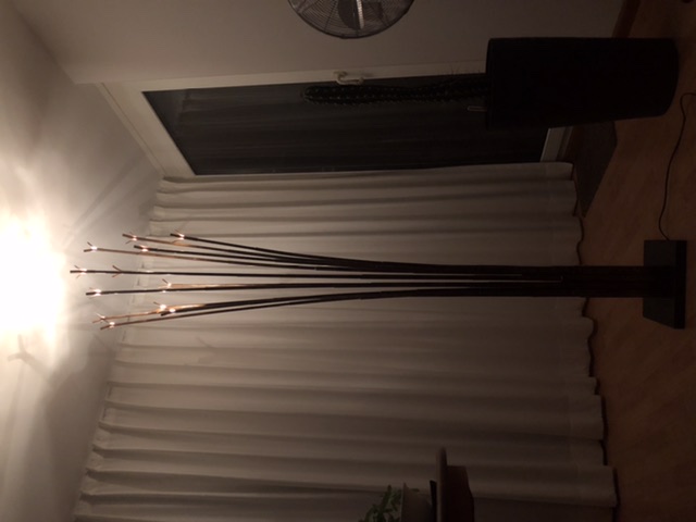

Sa, 17.10.20, 07:06
Ach hier noch ein Bild von der Lampe.
