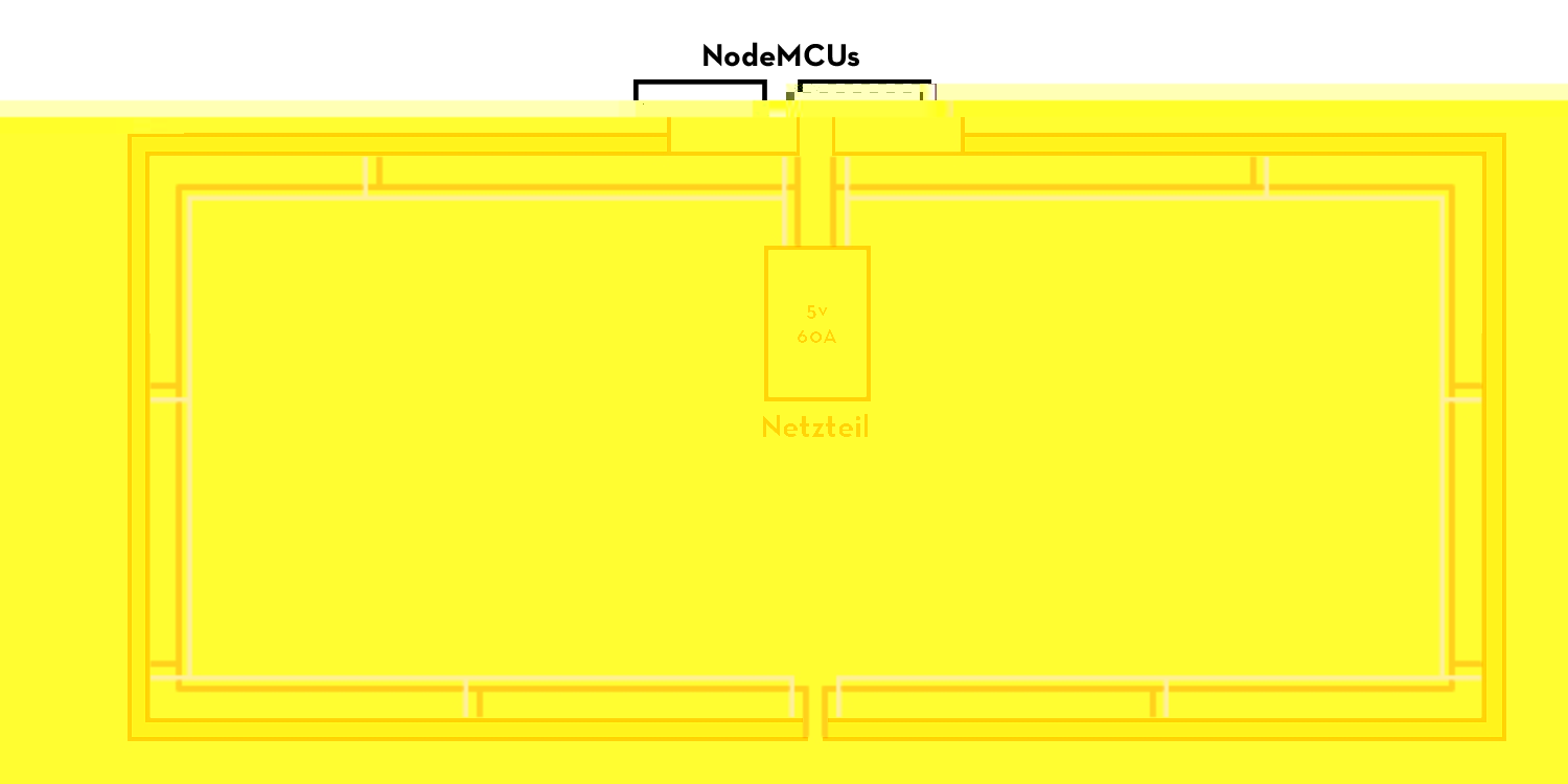

Also alle zwei Meter einspeisen. Ich brauche aber schon zwei Kabel, d.h. eines für VDD und eines für VSS, richtig? Wie mache ich das mit so dicken Kabeln? Kann man durch die Isolierung irgendwie den Strom anzapfen?
Kann mir außerdem jemand ein Aufputznetzteil (am liebsten eines mit Gehäuse) empfehlen? Bräuchte ich statt 60 A nicht etwas mehr um auf der sicheren Seite zu sein?
Aussehen sollte das dann so, oder?
Mi, 28.10.20, 17:04
Bei guten Netzteilen ist schon eine 'Sicherheitsreserve' mit drin. Die kann man guten Gewissens 'voll' auslasten.
Klar.
Ja. Auch da gibt es für Halogenseiltechnik passende Teile (die dort verwendet werden um den Strom vom Netzteil in die Seile einzuspeisen). Kann man aber auch löten (mit einem sehr starken Lötkolben).
Zeichnung passt.
